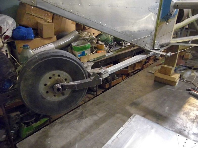

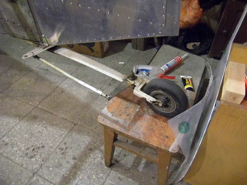

Окончательный вариант.
В таком варианте угол отклонения колеса также как и у РН 25 градусов. На испытаниях будет понятно какой вариант предпочтительней

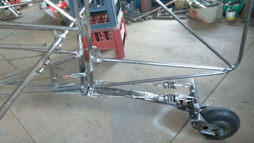

Я на своих колеса хвостовой опоры перевариваю с вертикальной вилкой, вынос мешает рулить.

Насколько я понимаю, с выносом колеса самолет будет возвращаться к прямолинейному движению. А при повороте колеса, да, будет возникать какое-то усилие

Ну там не совсем вертикально градусов 20 есть отклонение назад , но не более.Этого вполне достаточно для устойчивой самоориентации колеса. При большем выносе на мягкой рессоре ось колеса заваливается на разворотах, что не есть гут. Скажем при жесткой стойке вынос как у Вас был бы оправдан , на рессоре нет.

То есть при повороте колесо будет скручивать рессору? Об этом не подумал. Если уберу вынос колеса, то уменьшится стояночный угол атаки крыла

Ну, жесткость рессоры тоже бывает разной, но в большинстве своём это именно так. Нужно ось поворота заранее ставить в расчёте под будущую нагрузку т.е. градусов на 30 вперед во взвешенном состоянии, под нагрузкой ось встанет на место, нужно подбирать.

Изгиб рессоры с кручением - еще большая амортизация. На наших весом от 500 до 1200 кг с полным выносом хвостового колеса на дюралевых и титановых рессорах никаких проблем ни с завалами ни со скручиваниями. Кроме радиуса поворота, большеват.

У меня планируемый вес 250 кг. Рессора два москвичевских листа

Ребят вообще хвостовую опору/особенно саму рессору/ нужно считать и подбирать под каждый самолет, слишком жесткая рессора как правило ведет к козлению самолета, мягкая грозит повреждением частей самолета в том числе и её самой. Что касается угла вилки относительно оси поворота ,то я не раз убеждался в том , что её угол должен быть не более 30 гр. в противном случае это сильно снижает эффективность опоры на рулении, по грунту забивается вилка травой при малом радиусе колеса и зазоре вилки.

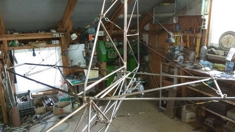

Растяжки хвостового оперения готовы.
Начинаю делать тормозную систему. На колесах стоят дисковые тормоза с однопоршневыми суппортами от скутеров. Главный тормозной планирую главный сцепления от Daewoo Nexia. Он дюралевый и не больших размеров. НЕ знаю делать раздельные или в этом нет необходимости?

Главный от сцепления может оказаться малоэффективен, для суппортов от скутера надо диаметр главного поршня 12 мм, в большенстве случаев, а тут возможно придётся прилагать большое усилие на рычаг тормоза, правда я не знаю какой диаметр у Daewoo. У себя я то же хотел такие суппорта приладить, но потом всё же остановился на велосипедных дисковых с тросовым приводом, они вообще нифига не весят и раздельное торможение проще организовать.

16 мм нормально, плечо рычага тормозного грамотно подобрать и при хорошей прокачке тормозной системы тормоза вообще как сенсорные будут. Я особо на тормозах не заморачивался, в случае необходимости притормозить и велосипедных хватит.

Yurcha, а чего не хотите сразу готовую машинку на ручку поставить, от скутера, с рычагом, на полу тройничок на суппорта и всё или Вы всё таки будете делать раздельное торможение?
