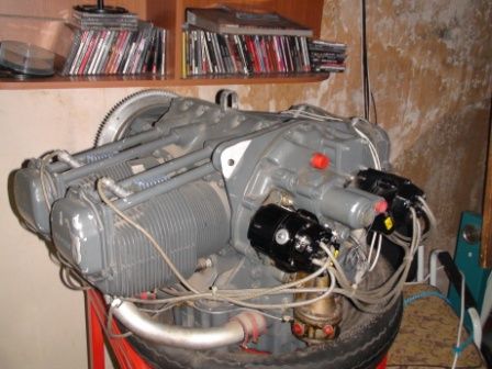

Подскажите. Имеет ли смысл переделывать под автобензин.Занимается этим кто нибудь в России.О спирте  свинце в бензине а также паровых пробках слышал.Можно ли самостоятельно в кустарных условиях доработать. Или только 100 лл.

Не помню степень сжатия-посмотри ,если 7,2-7.3 ничего делать не надо. Условие - качественный 92 и каждые 25 часов заправка часа на 2   - 100лл( не смешивая в баке с 92) например в одном баке 92 в другом 100 и переключай через 30 мин полета ( мне приходилось так летать из-за отсутствия 100 на 540 инжекторном)

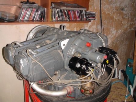

Доброе время суток!
Пара вопросов:
1) На двигателе стандартные поршня? Если с Цессны-152 - то должны быть стандарт...
2) Карбюратор родной ?
3) На что планируете ставить - низкоплан или верхнеплан? Позже обьясню почему....
Всем доброе утро.
Степень сжатия 8.1.
Диаметр цилиндра 111.125 мм
Карбюратор родной.
Ставить буду на верхнеплан.
Двигатель новый.
Может быть у нас есть замена по бензину.
ИМХО... Факты- вещь упрямая...
В Литве почти 100% владельцев ВС с лайкомингами и франклинами летают на А-95. Никто никаких переделок не делает... Проблем не замечено!
Есть такая компания http://www.mattituck.com/ которая занимается переделкой двигателей лайкоминг под 92 автобензин. Ставят поршня которые короче родных, соответственно уменьшается степень сжатия. Красят такой двигатель в бронзовый цвет.
Купил I-540 и поршня под 92-й отдельно у вышеуказанной компании. Провели подробные замеры и выяснили, что поршня во всем одинаковы, только высота на 3 мм меньше, т.е. верхняя стенка тоньше на 3 мм.
После  "разжатия" двигателя, произошла потеря мощности около 20 л.с. Никаких других проблем не замечено. Применяется бензин А-95 производство Прибалтики.

Этот двигатель вообще говоря можно переделать под бензин с меньшим ОЧ, карбюраторные терпимее к этому.
На вашем двигателе можно летать только на 100, а эксперименты по переделке из другой области, можно и ВАЗ поставить и многие летают -один полет 2 отказа, это то-же заслуживает внимания и уважения.
