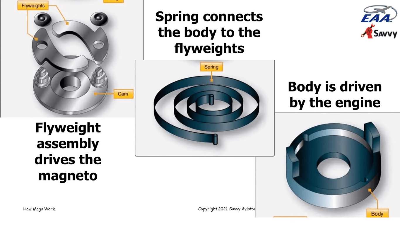

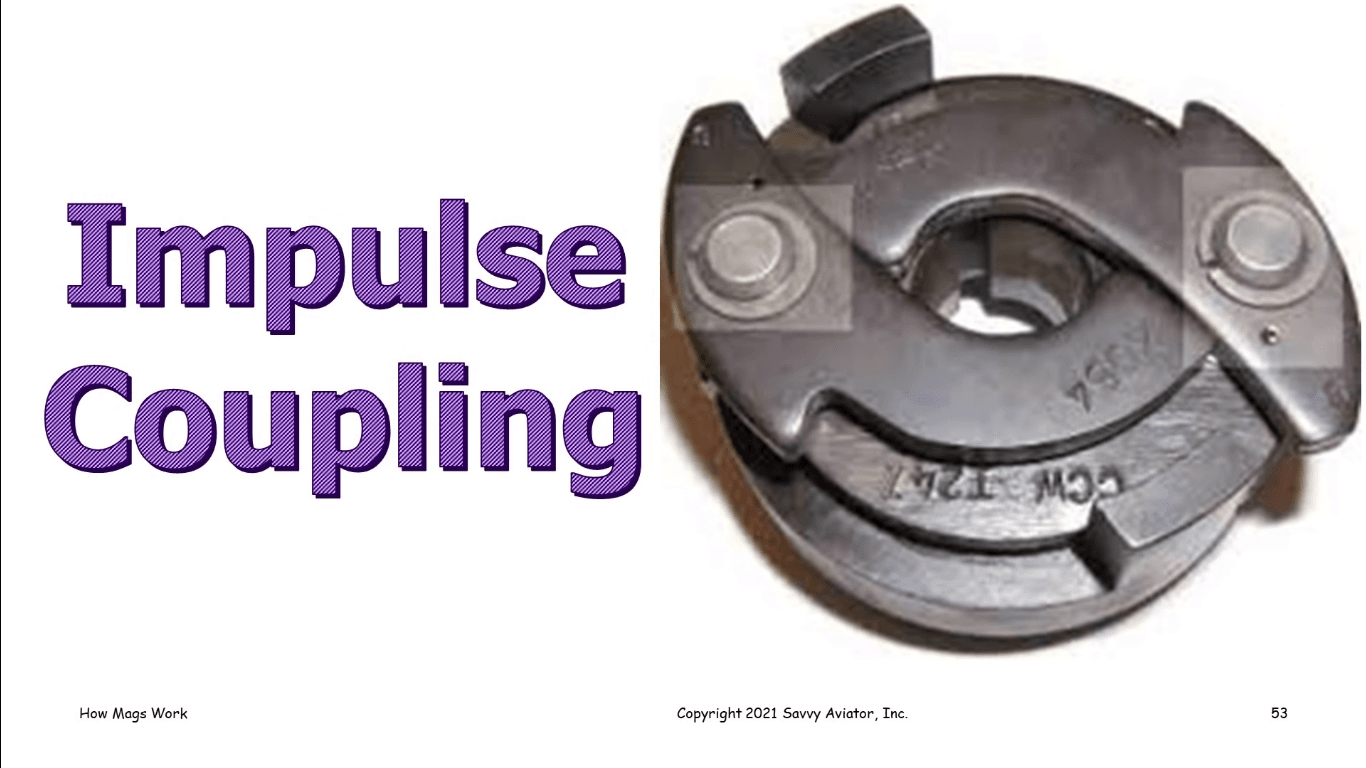

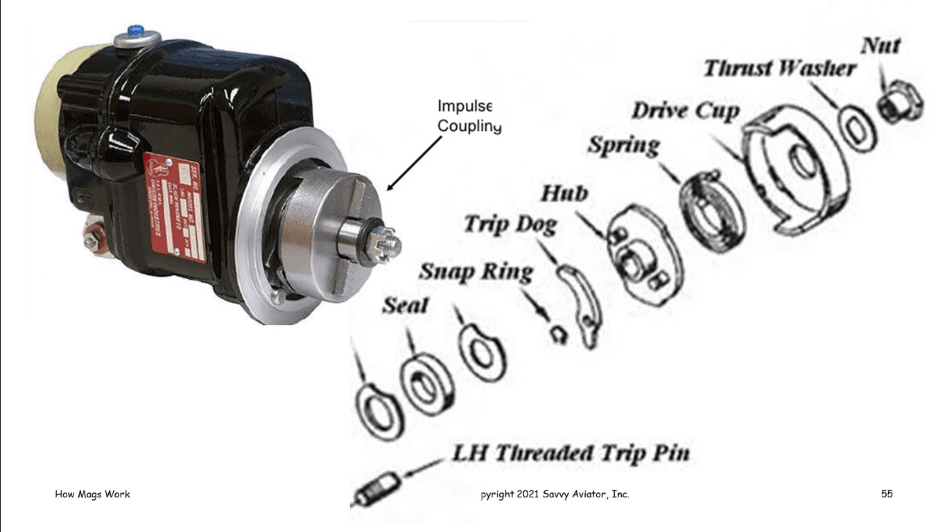

Товарищи! Может кто-то объяснить, как работает пусковая пружина. Что за что зацепляется?
Нашел фильм, объясняющий, но ничего не понимаю.
- с 34 минуты объяснение.
- с 8.30 минуты

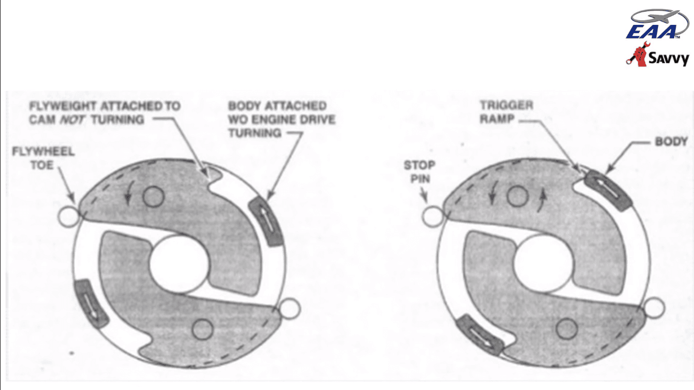

Как я это понимаю:
1) Обойма с ушами и выступами - приводится двигателем как понимаю.
2) Поворачивающиеся грузики на втулке сидят на валу ротора магнето.
3) На корпусе магнето есть упор.
4) Когда включаем стартер, грузики упираются в стопоры на корпусе, а обойма с ушами закручивает пружину относительно ротора.
5) Закручивается пружина - при повороте обоймы относительно ротора всего на 30 градусов, пока уши не упрутся в обратные концы грузиков.
6) Грузики слетят со стопоров корпуса и ротор магнитный немного ускорится (от закрутки пружины на 30 градусов)
7) Когда ротор ускорится, центробежная сила уже спрячет передние упоры грузиков внутрь, чтобы не зацепиться за штыри-стопоры на корпусе.
8) Обойма с ушами из-за момента на магнитном роторе снова догонит задний упор грузиков.
9) Магнето будет работать с обжатой ускоряющей пружиной дальше.
Получается пружинка всего на 30 градусов - на глаз закручивает ведущую обойму относительно магнитного ротора!
Леонардо Да Винчи отдыхает...
Правильно понял товарищи?
смысл в том что когда двигатель стартует то при низких оборотах от стартера надо крутануть магнето быстрее. и это достигается вот этими ушами и пружинами. как только стартанули - уши убираются внутрь и уже не вылезают. при этом важно чтобы холостой ход не был слишком маленьким - а то они снова начнут вылезать и цеплятся за штыри.
под ушами я понимаю грузики. и impulse coupling стоит толькоьна левом магнето. во всяком случае у меня.
