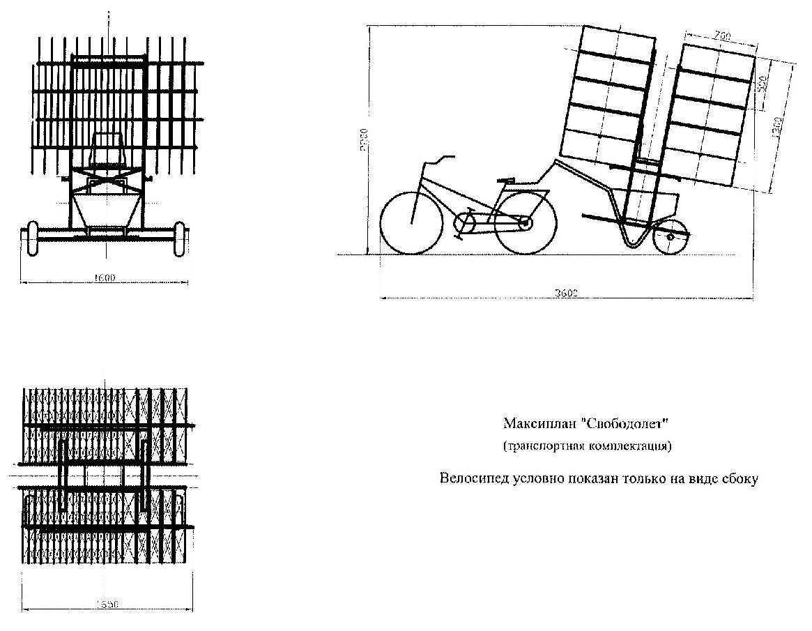

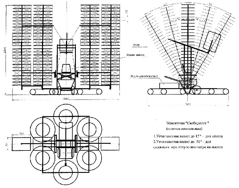

Здравствуйте, меня зовут Геннадий. После сборки ЛА и более детального изучения теории аэродинамики тонких пластин, была проведена корректировка компоновки кассет  без изменения базовой платформы.
1. Пластины стали ориентированы большим удлинением поперек потока ветра для получения большей подъемной силы при неизменной площади поверхности.
2.Кассеты, с набором пластин стали располагаться параллельно потоку ветра,  не перекрывая друг другу как раньше.
3.Для облегчения управления наклоном кассет применена одно шарнирная схема крепления к платформе с каждого борта.  Рекомендуемый угол наклона кассет в полете для подъема -  до 15 град (ручки управления отклоняются вперед), для снижения - ручки управления отклоняются назад до 15 град. При спуске с высоты при отсутствии ветра ручки управления отклоняются вперед на угол до 30 град в планирующем прямолинейном полете , при спуске с вращением, одна ручка отклоняется вперед , а другая назад  (спуск по спирали)
4.Для обеспечения возможности взлета и посадки с грунта , воды и даже болота, ЛА оборудован пакетом из шести накачанных пневмокамер  с двойным запасом по весовой нагрузке.
5. Показана схема сборки ЛА в транспортной комплектации с минимальными габаритами и в сцепке с буксировочным велосипедом .
  Время подготовки ЛА к полету из транспортной комплектации и обратно не более 2 часов.

"Велосипед условно показан только на виде сбоку"  ;D ;D ;D

Мы бы и рады  критиковать конструктивно и помогать в развитии , но обсуждать то нечего.В Вашем описании способ создания подъёмной силы надо угадывать (описание об этом не говорит), откуда берётся энергия для полёта то же непонятно, способ управления описан неряшливо , ТТХ не представлено и т.д.  Пожалуйста , поймите нас правильно, мы люди обычные , а отнюдь не секретари у "ВЫДАЮЩЕГОСЯ" человека , с полувзгляда , полуфразы понимать не научены. И самое главное , Вы пишете: " После сборки ЛА" - так какие проблемы - "ФОТО в студию" .

Такие решетчатые крылья себя не оправдывают на наших скоростях: уж очень велико сопротивление получается

Уважаемые друзья, я не случайно дал указание на теорию аэродинамики тонких пластин. Посмотрите обязательно, там на рисунках показано откуда появляется подъемная сила и горизонтальная, она там называется силой аэродинамического сопротивления там есть и куча графиков. Особенностью данной конструкции ЛА является то, что для взлета необходима определенная скорость ветра и разбегаться не надо, нужно просто ждать летной погоды с ветром более 4 м/с. Именно при этой скорости ветра подъемная сила одной пластины составит 2кг (проверено экспериментально), а суммарная для ЛА более200кг при сухом весе менее 80кг. По сути это прототип парусного судна, но паруса (пластины) поставлены горизонтально с возможностью изменения угла атаки относительно ветра, за счет чего и создается подъемная сила и сила горизонтального смещения. Ньютону для того чтобы открыть закон всемирного тяготения понадобилось яблоко. Архимеду для закона плавучести - ванна, а нам придется вспомнить ситуацию с зонтиком при порыве ветра. Вы прекрасно помните, что подъемная сила в этом случае сохраняется и в случае если вы бежите вместе с зонтиком не имея возможности остановиться в этом и лежит основа этого ЛА. Честное слово, я не отношу себя к выдающимся людям и именно поэтому обратился к Вам на сайт экспериментальной авиации. Прекрасно понимаю, что я за два года создания этого ЛА узнал то, что невозможно объяснить сразу понятно и в двух словах, но уверен, что со временем все обустроится и мы создадим ЛА который можно собрать без единой станочной детали в любом сарае любой деревни за месяц( даже из дерева и бересты) и летать также просто и безопасно как мы сейчас ездим на велосипеде. Фотографии выложены в предыдущем сообщении о "Свободолете"  Готов сфотографировать принципиальные узлы конструкции и показать всем желающим. Всего Вам доброго. Спасибо.

----------- Ну какой Вам смысл так над нами шутить, Парусные суда одновременно взаимодействуют с двумя средами. Змей (запускаемый в небо) взаимодействует с двумя средами. Если Ваш  аппарат свободный , парусники и змеи не подходят в качестве примеров. Повторюсь, в студию: 1.видео испытаний , 2.фото аппарата в трёх проекциях,3.ТТХ, 4.расчёт баланса энергии получаемой от ветра и затрачиваемой на полёт!  А без всего этого  Ваша ветка просто декларация о намерениях.
Автор не знаком с азами аэродинамики.Крыло захватывает полем давлений большой объем воздуха и направляет его вниз. Для получения малого индуктивного сопротивления надо захватить большой объем и иметь высокую скорость, чтобы угол скоса потока был меньше. Удлинение пластиночек не играет никакой роли. А их общее сопротивление и мизерный размах решетки не даст конструкции лететь
Заблуждение. Если 2 кг/пластину, то 104 пластины (как на рисунке), при таком их расположении и расстоянием между пластинами (существенно менее хорды),  никогда не дадут 200 кг.  Возможно, 2 кг подъемной силы дадут только нижние пластины, вышележащие- существенно меньше.
Добивка. По расчету, для того, чтобы с пластины размером 750х500 (уточните, на рисунке-неразборчиво), при скорости потока 4 м/с, снять 2 кг подъемной силы, надо, чтобы Су~5. Однако, максимум Су для тонких пластин , около ЕДИНИЦЫ! И следовательно, с одной пластины, можно "снять" примерно 0,5 кг подъемной силы. Как Вам удалось снять 2 кг?
