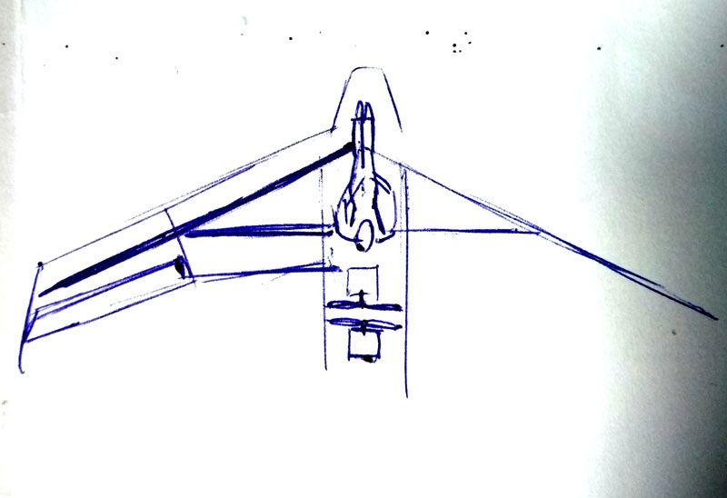

- Я рассматривал. Но не аналог скаймастера, а с двумя близкорасположенными соосными ВМУ.
Есть ещё такое подзабытое понятие как эффект Бартини. Это 2 винта противовращения в одном кольце. Вроде даже эффективнее, чем 2 разнесённых вдоль оси соосных винта. И очень подходит для высокооборотных.

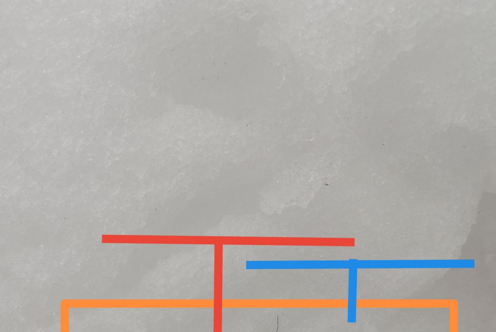

Я бы тогда рассматривал два толкающих винта расположенных рядом на расстоянии чуть большем радиуса винтов и со смещением по продольной оси чтобы не было перехлеста.

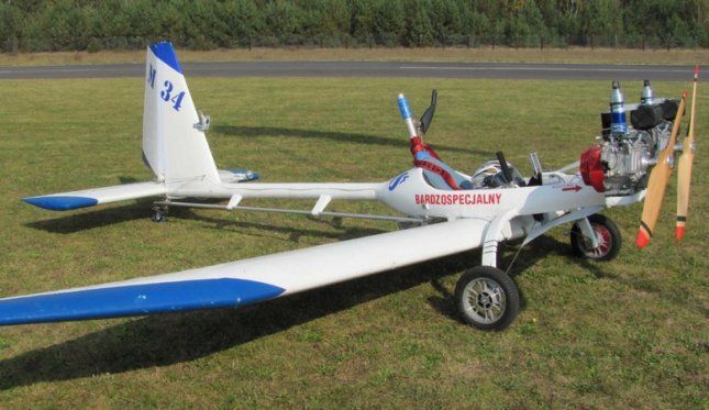

И такое решение известно (например, польский "Миш")
- но в случае "мотоблочных" моторов (к которым я присматривался) слишком велики потери из-за того, что движки занимают значительную часть проекции винтов.

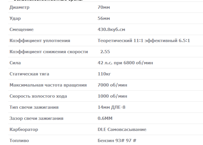

Ну вот и дождались!!))
314 т.р на алиэкспресс в комплектации полный фарш( электр стартер, резонатор, редуктор, подушки крепления и тд). Бомба
Ну во первых это цена без доставки... Еще 80 тыщ добавьте..
И в чем бомба ?
Тот же Ротакс 503 или РМЗ 500 и мощнее и дешевле....
Практически то же, что и УМПО 432.
2оо и 222
DLE200 продаётся давно, но фурор на парамоторном рынке не произвёл, более того, о них практически не слышно в этой сфере.
