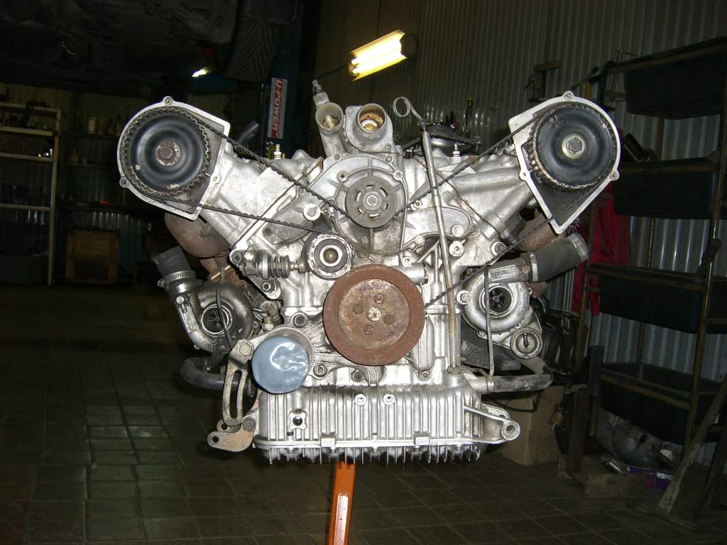

Дело в том, что несмотря на наличие водяного охлаждения масло через форсунки охлаждает днища поршней. Чем больше нагрузка, тем больше тепла снимает масло. Дальше оно стекает в поддон, где нет рубашки охлаждения. Как вариант - можно поддон превратить в радиатор, например так:
    87,5 КБ · Просмотры: 106
что меня заставило поставить маслорадиатор? При подъёме
на 1200м температура масла сравнялась с ОЖ и прибор показывал рост температуры. У меня в полётах Т-масла всегда чуть ниже Т-ОЖ.Датчик стоит в поддоне.
Мой опыт эксплуатации  71 и 81 субариков  на столе  привёл меня к следующему выводу . Использование  на этих моторах маслорадиатора не  нужно и отчасти опасно  увеличением возможности утечки.  Все проблемы решаются  применением масел для высоконагруженных  двигателей   с параметрами не менее  10w 60
