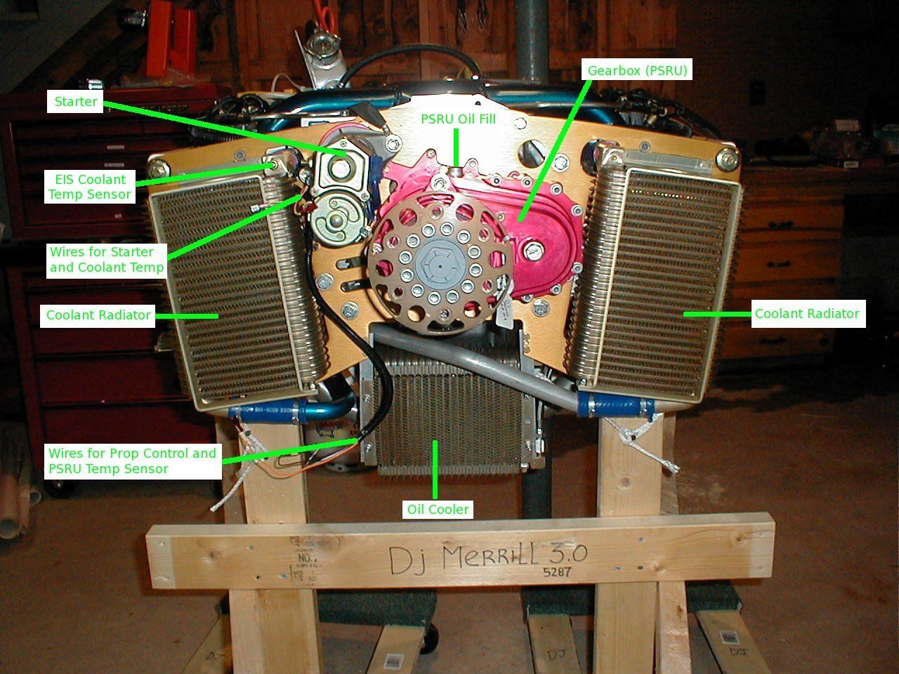

Масляный радиатор на Субару Е6
    214,3 КБ · Просмотры: 109

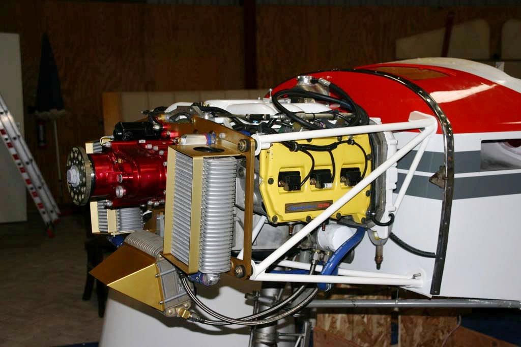

О чем спор? Маслорадиатор нужен! И ничего страшного в конструкции нет. Ставите переходник под масленный филтр, два масленных шланга высокого давления и сам радиатор, все!
    86,4 КБ · Просмотры: 112
2 Alex_520
Движок Субару Е6, 6ти цилиндровый 3.0 литра 200 лошадей.
