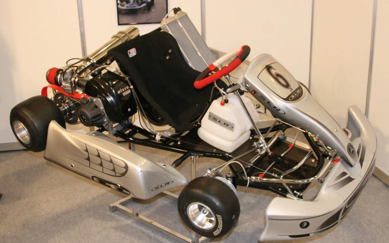

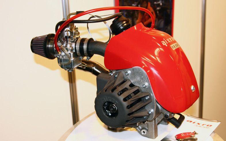

тут вы как раз найдете парамоторы с роторным двигателем. изображение - картинговый вариант aixro xr50

Приятно работает движочек  но какие у него преимущества перед классическим двухтактником?
модный, вибраций нет, звучит лучше,  ресурс побольше, жрет поменьше, более компактный, более легкий.
по моему у него характеристика момента поровнее, но не стану утверждать, да в парамоторе это не так и важно.
еще он наверное не прихватывает по бедности, а просто теряет мощность, это плюс
минусы - цена, нераспространенность, дорогой ремонт, необходимость лить масло (в сравнении с 4-т)

Ресурс у таких двигателей значительно меньше, чем у классических поршневых двигателей, а вот мощность у них, при том же весе - гораздо выше!  😉
http://shop.aim-motorsport.co.uk/aixro-engines-48-c.asp
английский дилер картинговой версии
цена 3200-3500 фунтов, что в принципе для 50 лс нормально, нельзя сказать, что бы дорого.

🙁  Это значит,не 17, а 20 кг (без редуктора). Рвушиеся шланги,кипяток на... ;D
@ Tommy Versatty
Игорь,по моему,это-не то ,что нужно для парамотора,но для 2-х местного паралёта возможно...
ну, рвущиеся шланги, это как-то из кино. я много на чем ездил с радиатором, однако шланги как-то уцелели.
другое дело, что этот мотор для рюкзачного варианта наверное перебор - и по массе и по мощности
