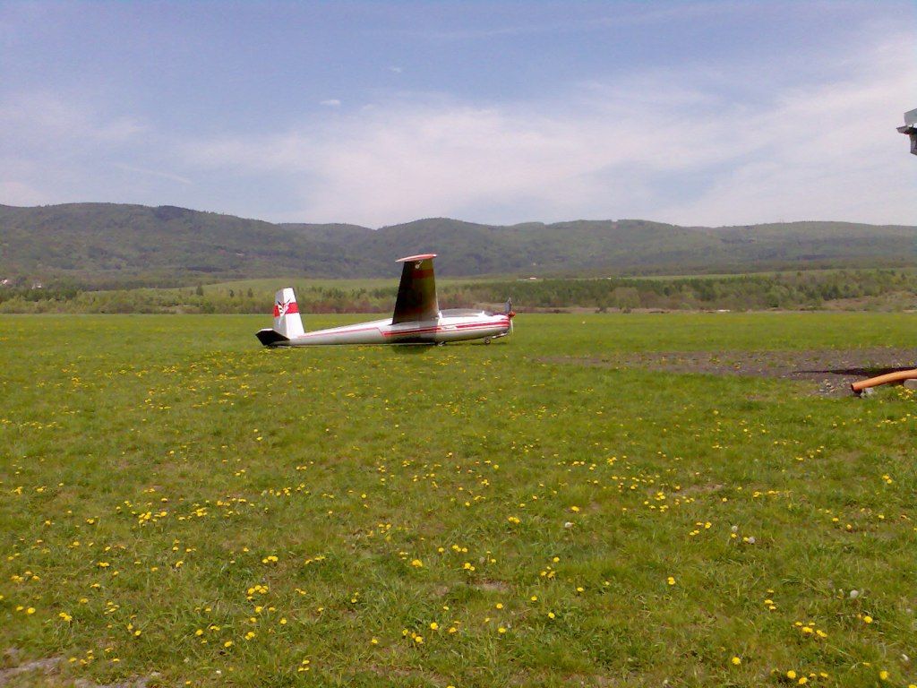

Один пенсионер из Чехии развлекается...!
    90,9 КБ · Просмотры: 229

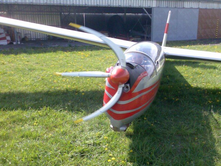

В Ульяновске,в гаражах на левой стороне Волги, ребята строят из Блаников самолеты,устанавливая в нос 332-ой мотор,урезая крылья ,убирая одно посадочное место.Очень интересная и гармоничная машина получается....

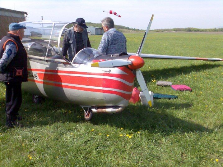

Kakaja to fantastika! Vrode bi mesta net, no dvizok umestili. Interesno bilo bi uvidet vce bez kapotov.

Svinec tolko meloc. Ja nemogu poniat kak umestili dvigatel , nevidno i kak on oxlazdaetsia. Kto skazet?

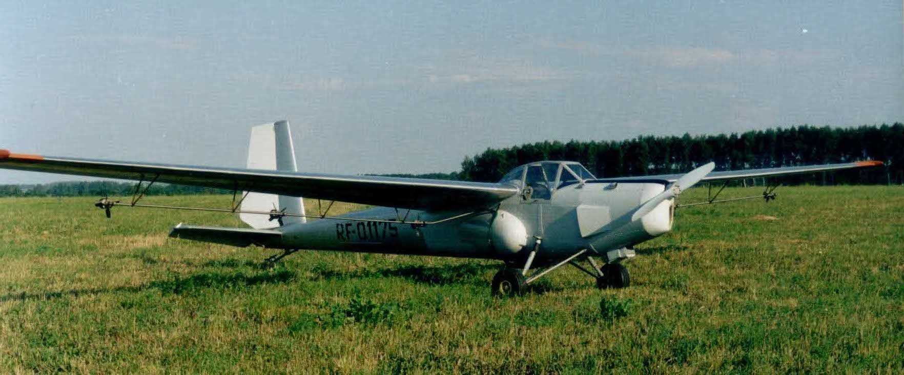

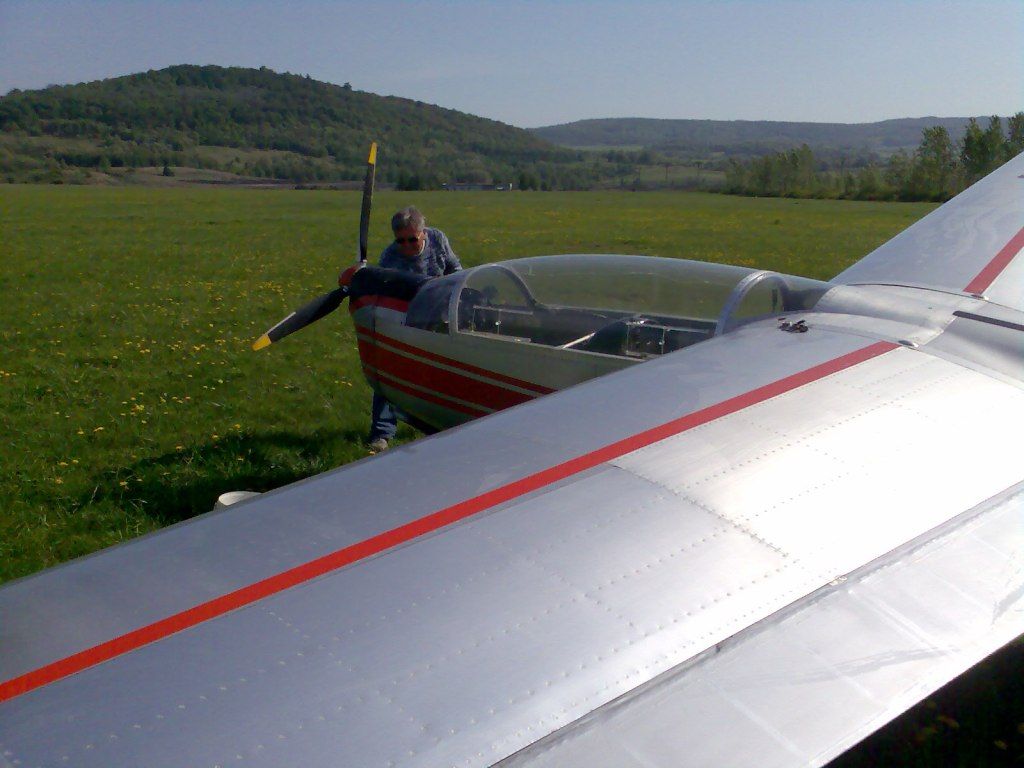

Здравствуйте Вадим, друзья.
Спасибо за такие отзывы о наших самолетах.
Самолет мы начали строить в Авиационном техническом спортивном клубе в 1998 году, в 1999 году осенью облетали, а в 2000 отработали на АХР 5600 га. Строили командой - конструктором - Чебаев Владимир, основные слесарно-сборочныеработы - Топор Анатолий, электрику делал - Рыбаков Сергей и много других ребят поучавствовало.
Мальцев Александр с Авиастара просчитал на прочность фюзеляж и его пришлось усиливать стрингерным набором. Аккумулятор разместили в хвостовой балке ( для центровки)
Переднюю кабину планера отрезали, установили нулевой шпангоут, шасси, кабину переделали. Несколькими словами - глубокая модернизация планера в самолет.
По результатам первого года АХР, решили строить еще один, а потом еще сразу два. Арендовали площади на Авиастаре и за два года выкатили. На мой взгляд ( а я полетал на многих самолетах) получился очень не плохой самолет для АХР методом УМО. Загрузка 125 литров, средняя производительность с нормой 5 литров на га 100 га/час.
За 10 лет эксплуатации на АХР на наших самолетах полетало человек 20, осваивали все (одноместный) самолет давольно легко. Если заинтересует более подробная информация можно на почту dar1964@mail.ru Если кто-то захочет купить самолет, можем рассмотреть и такой вариант.
