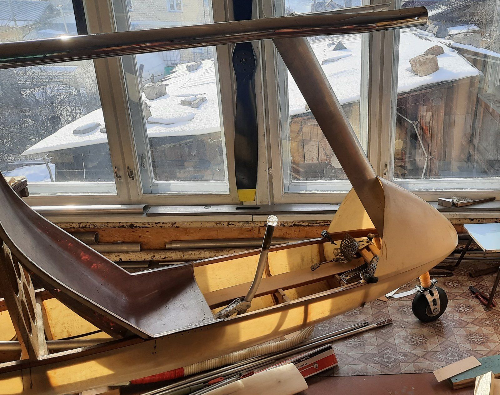

Установил переднюю стойку шасси.
Теперь надо мудрить крепление стойки моторамы двигателя.

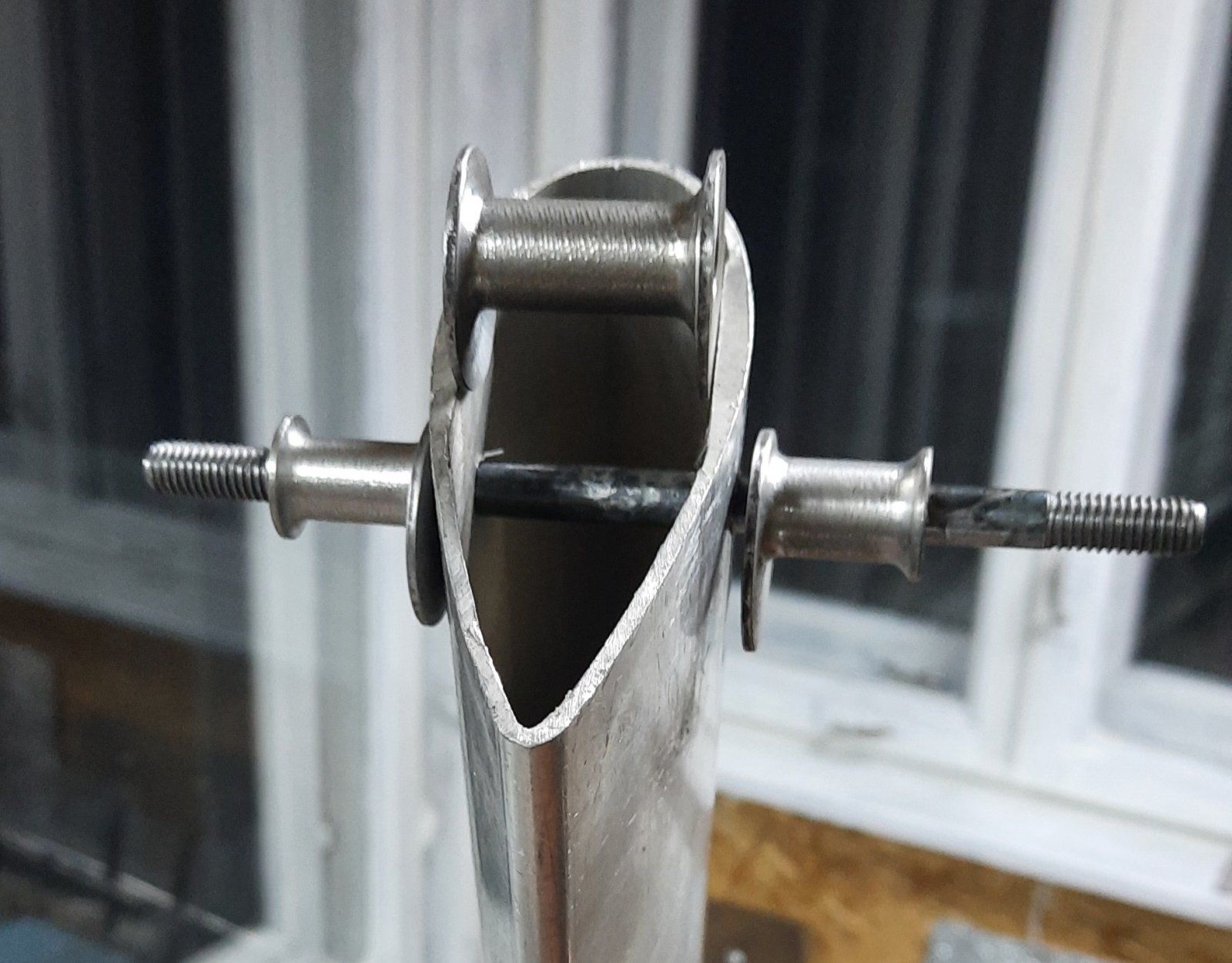

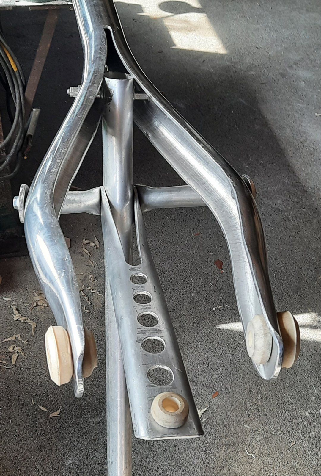

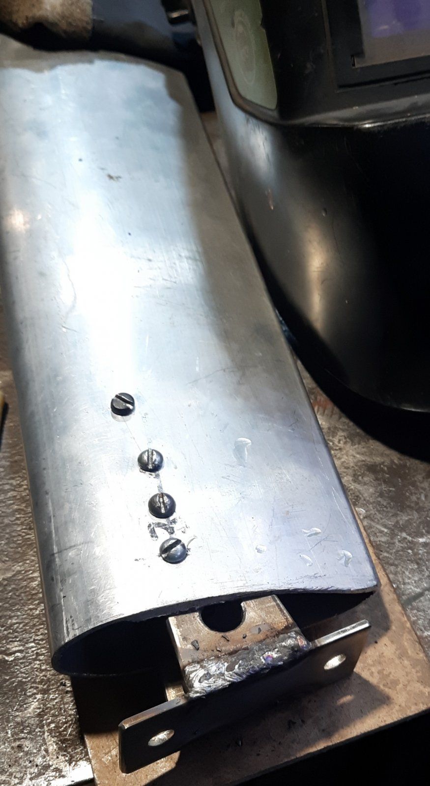

Сварил из нержавейки нижний кронштейн крепления стойки моторамы. Боялся что не подлезу ключом снизу к гайкам крепления основания и придется выпиливать и ослаблять профиль. Но всё получилось, хотя и в притирочку.

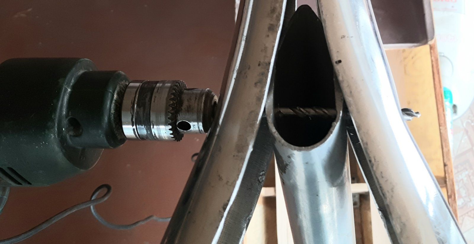

Просверлил верхний узел под шпильку м8. Выточил распорные втулки с площадками под заклепки. Приклепаю их в собраном состоянии на стойку. Внутреннюю и наружние. Чтобы потом не париться с ними при сборке разборке.
Сделал шпильку из штока от мотоциклетного амлртизатора.
Вижу кому то смешно. Это от недопонимания того, что на фото и торопливые выводы из увиденого. Это, как раз тот случай когда эще непонятен замысел художника.
Поэтому поясню.
Это только перавя часть соединения. На этой вилке будет висеть мотор. Поэтому большинство догадываются, что будут еще какие то элементы, обеспечивающие жесткость всей конструкции. Дальше появятся еще три пары подкосов, берущих крутящий момент от мотора и передающих его на стойку, берущих нагрузку от веса мотора и устраняющий шарнирность этого соединения, и еще пара от нижней подушки двигателя, определяющей положение оси мотора относительно горизонта.

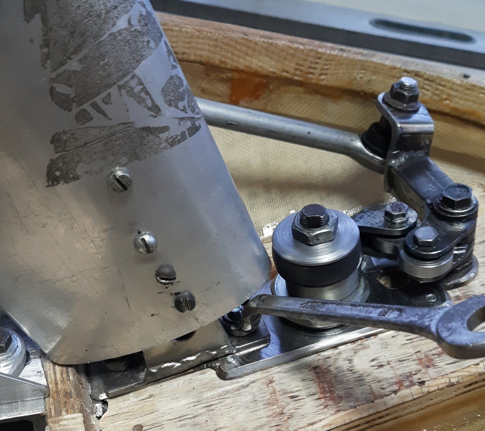

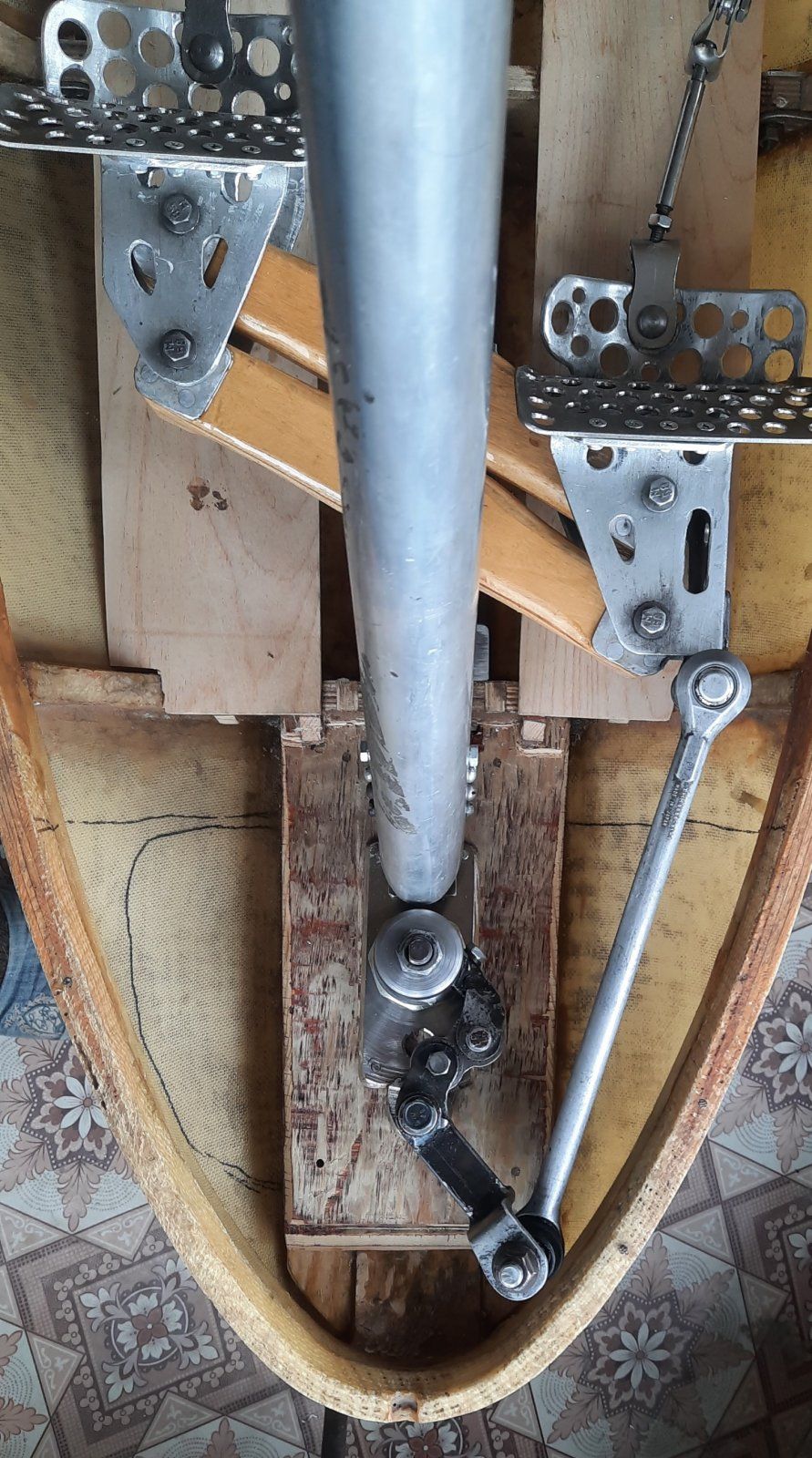

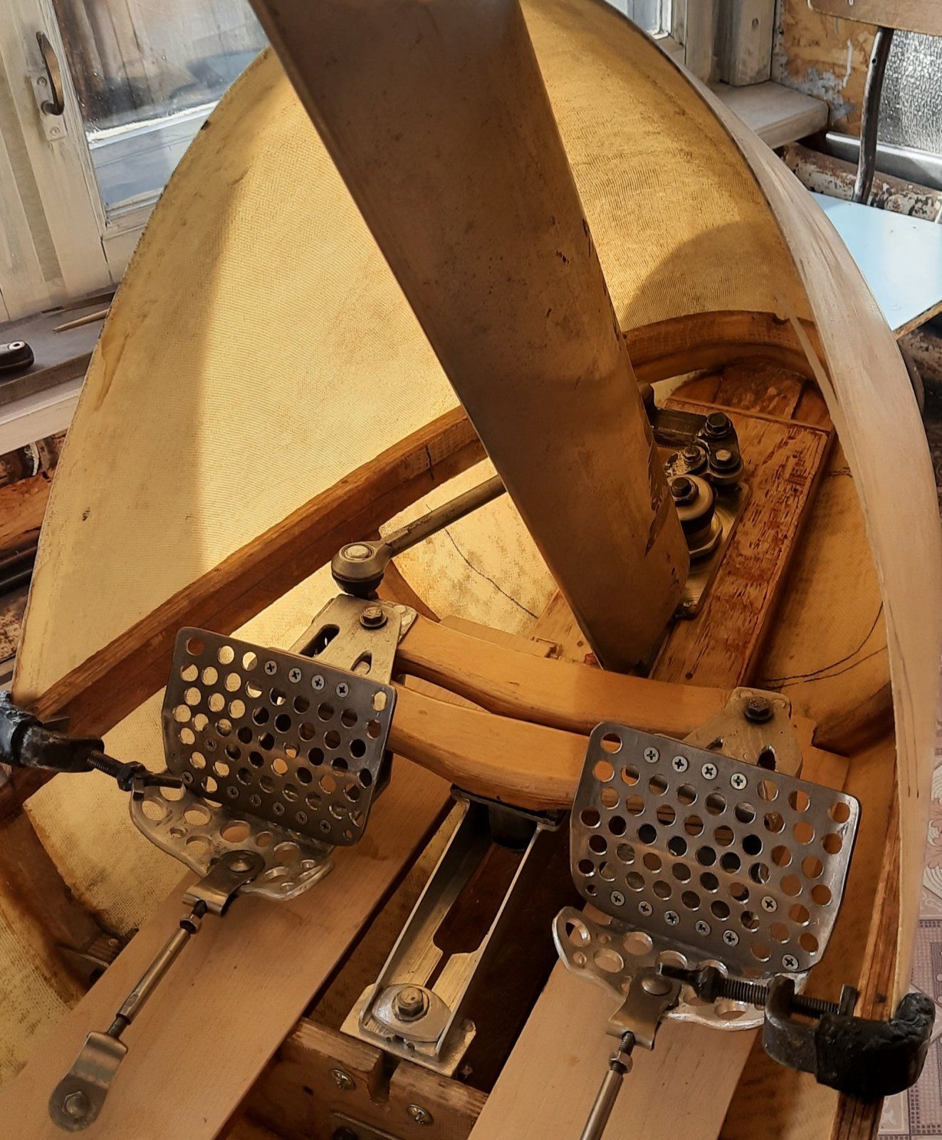

Володя привет.Прости тёмного ,но непонимаю зачем такое усложнение с механизмом руления?Ведь можно приварить к оси качалку и фсё? Поясни пожалста

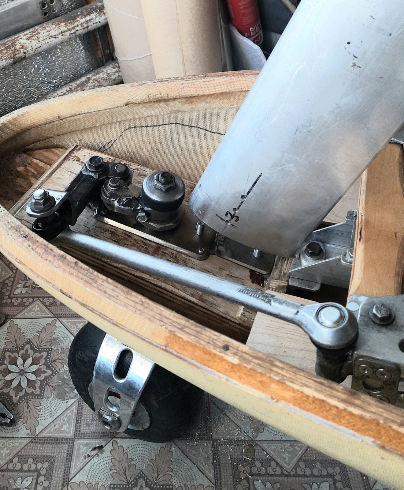

Ну во первых, стойку мне нужно было вынести максимально вперёд. Поэтому длинная тяга.
Напрямую по диагонали, к рычагу рулевой колонки провести нельзя. Там стойка моторамы крепится и она является элементом жесткости носовой части гондолы, которая изначально не была рассчитана на такую стойку шасси. Центральный брус по днищу имеет ширину 60мм а отверстие под стойку 40. Поэтому пришлось доклеивать брус и по ширине и по высоте, чтобы сформировать площадку под крепление, и стойки моторамы, и стойки шасси, и все это связать в единое целое. Сама гондола, ее днище крутку не держит. Она рассчитана на растяжки, которых тоже не будет. Для точного сверления пришлось покупать специальное спиральное сверло по дереву 40мм диаметром.
Тяга длинная у меня была готовая, от ниссановской передней подвески. Дюралевая, лёгкая, с шаровыми наконечниками. Ее я и решил исрользовать.
Но поскольку ход педалей 92мм, а мне необходимо было получить углы поворота колеса по 20 градусов влево в право и обратить направление поворота колеса, и при этом обойти стойку моторамы, пришлось ставить промежуточную разноплечую качалку, с очень маленькой тягой от этой качалки, к рычагу рулевой колонки. И в чём здесь великая сложность?
Дополнительная качалка с малюсенькой тягой? По сравнению со всей остальной конструкцией передней стойки с подшипниковым узлом, рессорой, скобой колеса, со всеми подготовительными работами, это мелочи.
Вся передняя стойка шасси, со всей кинематикой весит 4600гр. Это не много.
А это для иллюстрации, что здесь всё предельно просто, если исходить из того, что пришлось адаптировать существующую носовую часть гондолы и попутно решать другие комплексные компоновочные решения. Такие, как размещение пускового аккумулятора и складного ПВД в этом же пространстве.

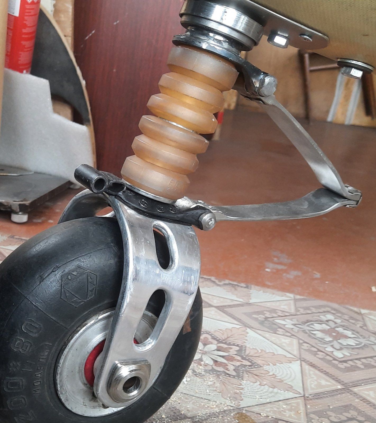

На штоке оси, гайка с чашкой и отбойником, которые ходят в вертикальной оси.
Крутящий момент передается на полую ось, в которой этот шток ходит, а снизу, через рессору, крутящий момент передаётся на скобу колеса.
Комплект подшипников рулевой колонки купил в мотоциклетном отделе. Под них и точил все необходимые детали корпуса, колонки, пыльники и прочее.
Отбойники автомобильных стоек, внутри расточены в утолщениях , таким образом повысив их мягкость и по сути превращены в гофры защиты штока от пыли и для снижения износа.
Воздух внутри этих гофр достаточно хорошо демпфирует и получилась хорошая амортизация. Попрыгал на носу и остался доволен результатом.
Володя спасибо за развёрнутый ответ.Теперь понятен конструктив .Двигай стройку в своём направлении
Поэтому поясню.

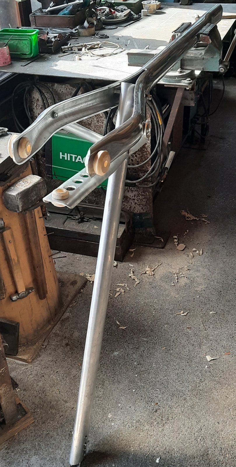

Ну вот по тихоньку дело продвигается. Самолетом занимаюсь только по выходным.

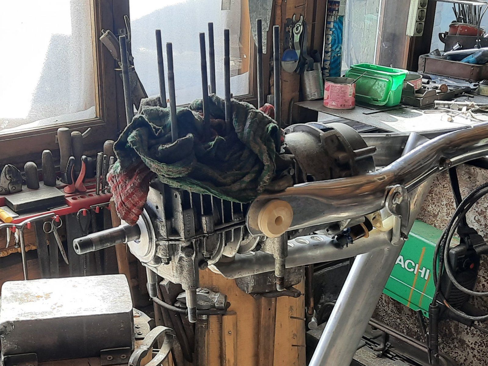

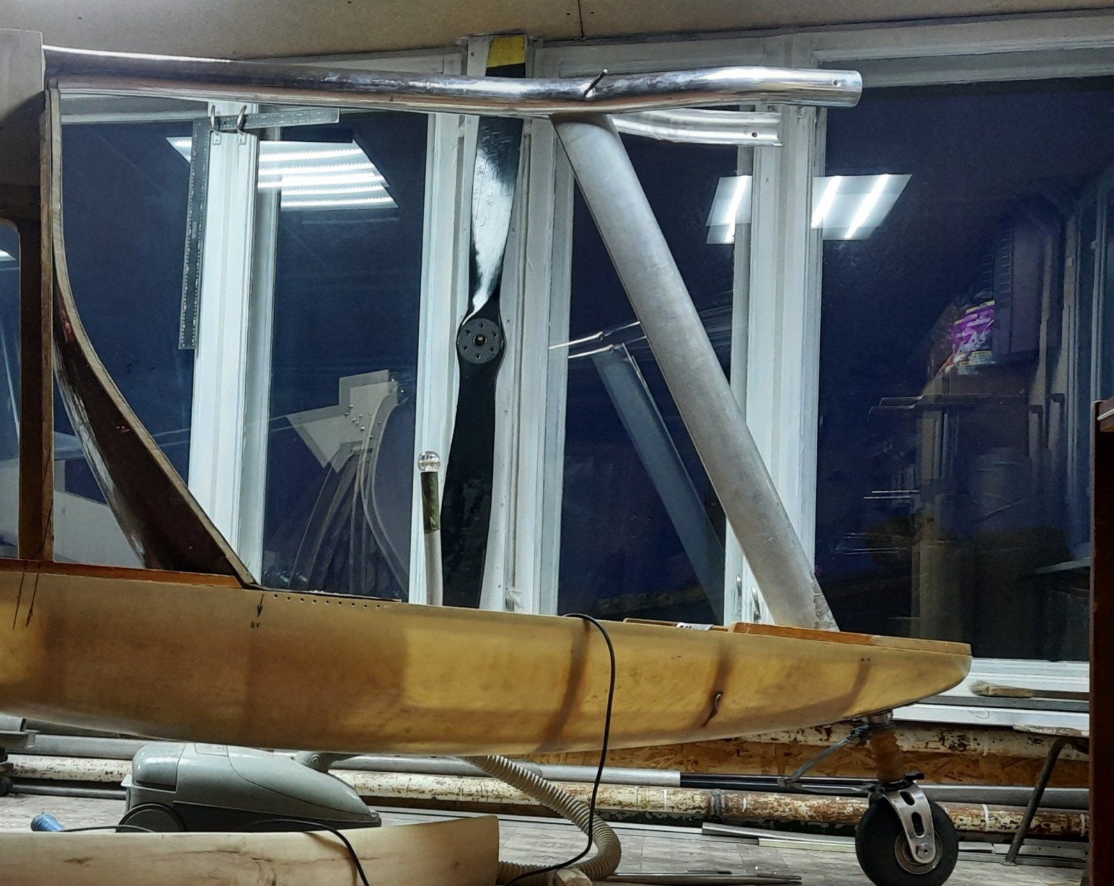

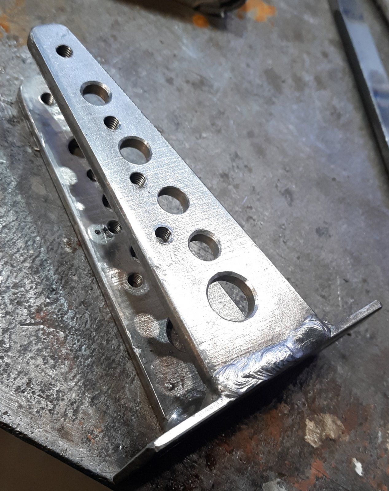

Догнул и придал нужную форму проушинам ухвата мотора, сделал отверстия под подушки и нижнюю подпорку двигателя. Теперь берусь за основание мотора.
Вес всей "козьей ноги" 7кг с маленьким хвостиком. А вместе с фюзеляжем всё весит меньше двигателя.
Около 30 гк. Так, на ощупь.
Но надо взвесить.
Примерно так будет. Но с другим мотором. С электропуском, который на Арго стоял.
Но можно и этот перебрать поставить.
Это будет минус аккумулятор и стартер это около 8 кг. На случай если сильно передняя центровка получится.
