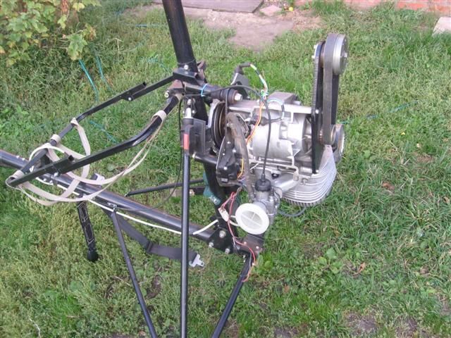

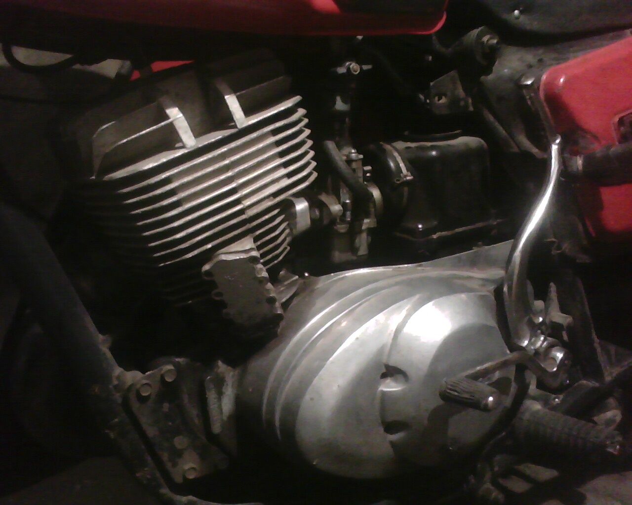

ПРИВЕТ КТО НИБУДЬ ПЕРЕДЕЛАВАЛ ТАКОЙ ДВС ДЛЯ СЛА С ТОЛКАЮЩИМ ВИНТОМ
    122,8 КБ · Просмотры: 105
Ну и зачем одинаковые темы плодить?

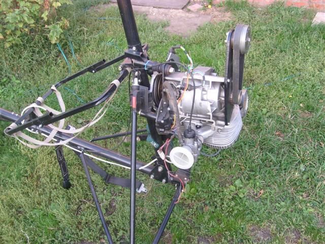

Переделывали. Отрезают картер коробки. Ставят электронное зажигание, пусковое устройство от Вихря, на ведущую звёздочку наваривается шкив, ремённый редуктор на базе ремня генератора от десятки и пожалуйста - киллограммов 150 общего веса может и поднимет.
Подробнее ищи по дельтаплану Е-16.
Будет примерно так.
Дешевле выйдет купить готовую силовую установку.
    88 КБ · Просмотры: 189
Такие  мотоустановки  делали...  И  летали...
Однако  мне  кажется  это  хоть  и  дешовый  но  один  из  самых  неудачных  вариантов.  Мощность  небольшая  -  зато  вибрация  будет  чемпионская.

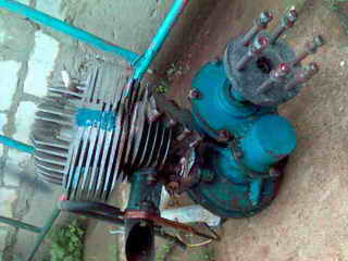

А еще проще на базе пожарной мотопомпы МП-800. Только понадобятся два комплекта цилиндров ижака и всего остального. Т.е. если очень хочется, а возможности ограничены, то помпа то, что надо (глаза мои бы ее не видели!). Если есть желание продолжать, могу и рассказать и фотки на мыло скинуть. У меня в подвале валяется такой шедевр. И я даже летал на нем когда то (ужас какой!). Летал и живой (спасибо Господи!). И вибраций не замечалось (пока что-нибудь не отвалится). И главное руки я свои перецепил куда надо. Спасибо помпе. Буду олигархом, памятник из бронзы закажу. Типа помпа на куске моторамы с бронзовым куском пропеллера, а внизу я. В полный рост, тоже бронза. И в раздумье, типа думаю как жить дальше. Лепить ли третий цилиндр к помпе или пусть два и остается. Или менять магнето на "мотоплат" или лучше вихревское БС-2 пришпилить. Так что если есть желание, могу этот момент прокомментировать.  А на одном цилиндре разве что "Журавлик". Или два мотора одноцилиндровых на крылья. И такое чудо у нас в Киеве летало. Не долго. Не высоко. Не быстро. Но!!! Летало. Потом Оркан плюнул и на Ротакс пересел и все. Больше его никто не видел. На ижаках я имею ввиду.    :craZy

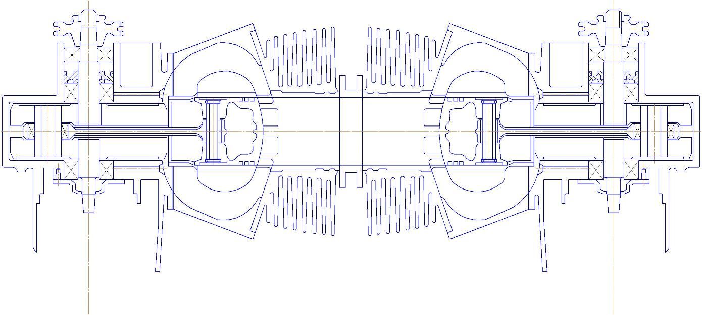

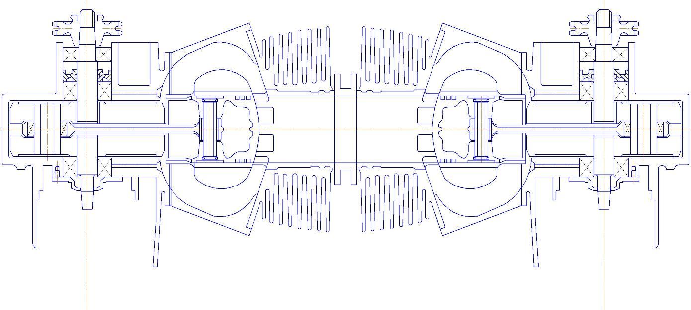

А никто не раздумывал по поводу как бы скрестить 2 ижа П в двигатель со встречно-движущимися поршнями
    110,4 КБ · Просмотры: 160
Да и вообще  - зачем, в чём выгода? На головке сэкономить?
Головка в ДВС нагревается весьма прилично, так как имеет немалую внутреннюю поверхность, а устранив её можно несколько снизить тепловые потери.
полный бред! А как же продувка? она в этом виде работать не будет,только форсунка. да и выхлоп как? головки не будет,перегрев поршням обеспечен
Теплопередача зависит от температуры газов и площади контакта, площадь поршней и стенок цилиндра не меняется, несколько возрастает температура газов в цилиндре, но не настолько, чтоб существенно изменить условия работы двигателя.
У двухтактного двигателя головка цилиндра в газораспределении не участвует, на ней расположена только свеча зажигания. Так-что процесс мало изменится.
