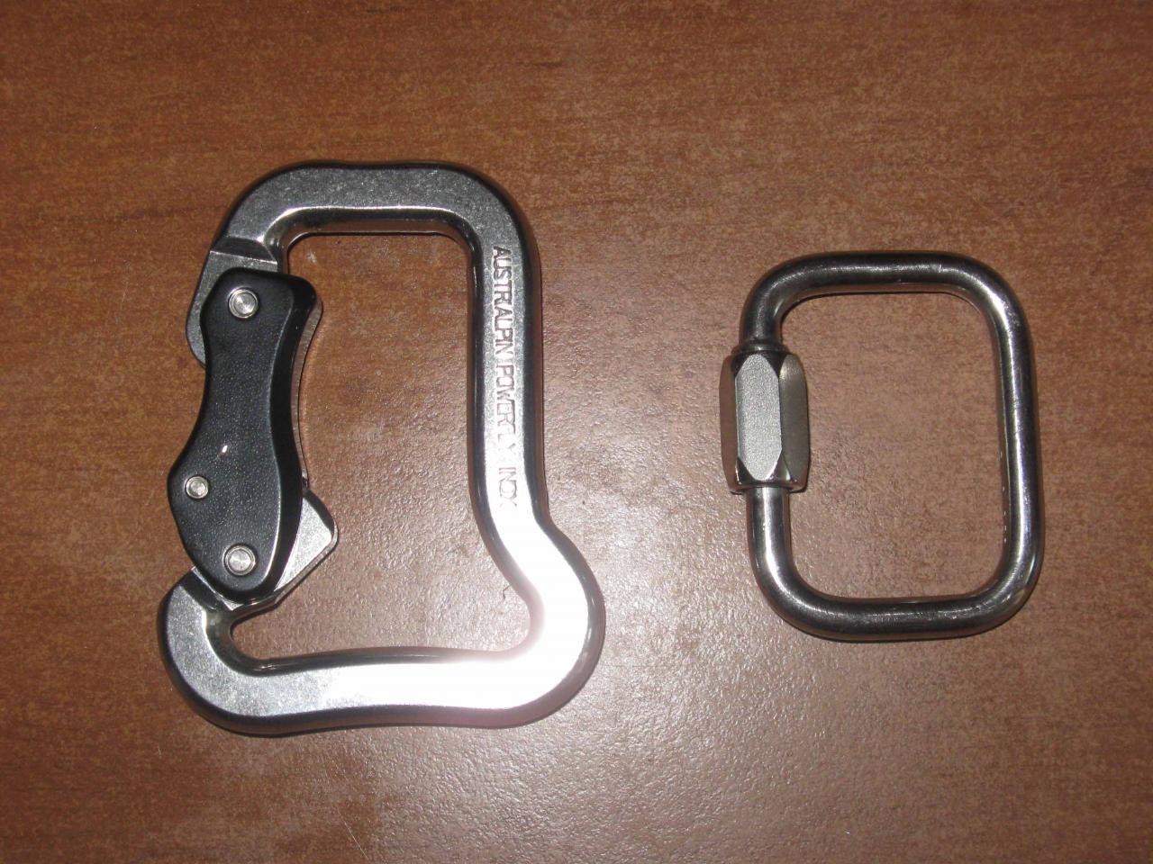

В отношении того карабина. Аэрос покупает купол параплана с карабинами на фирме в Израиле. Фирма в Израиле берёт карабины на Тайване. Где берёт материал для карабинов Тайвань и в каких кустарных условиях его гнёт, мы никогда не узнаем. Однако конечный потебитель, т.е. пилот, имеет возможность критически оценить "товар" и убедиться, что резьбы на гайке и на стержне не соответствуют друг другу, что люфт очень большой, что карабин согнут кустарно (видны следы от оправки). Понятно, что при этом он сделан из произвольного материала и никак не может держать заявленную нагрузку, так как никто этого не проверял.
Когда слышишь, что карабин разогнулся, и это не первый случай (один пилот пытается судиться с израильской фирмой), то возникает вопрос, а резьба сорвана? Оказывается, нет. И не потому, что гайкка не была закручена. Один виток резьбы всё же повреждён. Резьба негодная - всё равно, что её нет.

Да не Алексей, если карабин зачекарен то его разогнуть невозможно, его можно только разорвать, будь он хоть трижды китайский, но вот если был использован не альпинистский карабин а нечто похожее (без закрутки для фиксации)(ну скажем за неимением) то разогнуть реально, альпинистский если даже и не закрутили то он имеет "драконовый язык" который не даст даже незакрученный карабин разогнуть. Чего то тут не вяжется.
Это совсем мелкий карабинчик не из альпинистских. Он замыкается свинчиванием втулки с резьбой с одного конца карабина в сторону другого конца.
Верхний карабинчик

Вот как выглядят. Тот что слева идет к подвеске и это приличный карабин с большим запасом прочности. Тот что справа идет к стропам и это не альпинистский карабин. Вот его то (такой же) и разогнуло.
Этот карабин, что устанавливается между свободными концами и стопами - т.н. пряжки (карабины) типа "малье".  Особенность их в том, что достаточно неплохо держат, когда нагрузка проходит вдоль оси симметрии пряжки, вдоль "эллипса". И невероятно успешно ломаются, если нагрузка приходится хоть немного под углом, не говоря о перпендикуляре. При чем не деформируются, а именно ломаются. В свое время на этом поймался не один парашютист. Правда, у большинства парашютистов слом "малья" проходил относительно безболезненно. Отцепился-"раскрыл" запаску. В последующем на "малье" стали ставить кембрики, термоусадки. Чтоб не поворачивались и всегда были расположены вдоль нагрузки. А нынче практически на всех парашютах от "малья" вообще отказались и стопы монтируют при помощи соединительных петель-стоплайнов.
А не означает ли это, что подобные карабины (малье) такой формы в летающей технике применять нельзя? Что мешает сделать два угла, прилегающие к гладкой стороне, сделать острыми?
-- есть два момента:
1) карабин, который держит от разгибания только резьба (без подвижной секции) - разлетается либо по началу нарезки резьбы, либо, если резьба нарезана с люфтом - выдергивается по резьбе.
2) резьба может откручиваться под знакопеременной нагрузкой.
__
Кстати у альпинистских карабинов резьба (если есть) - вообще не нагружена.
-- такие карабины изначально предназначены для соединения плоских (ленточных) веревок одинаковой ширины с сохранением параллельности осей соединяемых петель. Для обеспечения равномерности нагрузки по ширине ленты.
