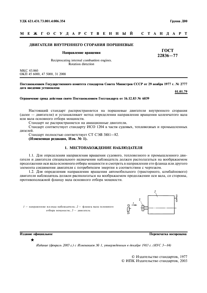

" don migel"
У Вас с головой все в порядке ?
Был задан вопрос, как правильно считывать направление вращения АВТОМОБИЛЬНОГО двигателя, я ответил точно также, как Вы в своем "бюллетене" , так в чем проблема ? За мной повторила тоже самое  пара попугаев, да еще мне и страницы для ознакомления  впендюривают. Спросить хочу, если не для меня, то для кого Вы их тогда постите ?
RVD Кроме вас ,здесь, никто больше не может ничего сказать?
Мне кажется, что направление вращения всеже выбирают исходя из того, что на двигатель смотрят не от последнего а от [highlight]первого цилиндра[/highlight]
Просто  нумерация цилиндров может идти и от коробки  поэтому и выставил "бюллетень".
Нумерация цилиндров производится со стороны "носка" двигателя, и не может идти от коробки передач (в автомобиле), так как она является стороной отбора мощности - прошу запомнить.
