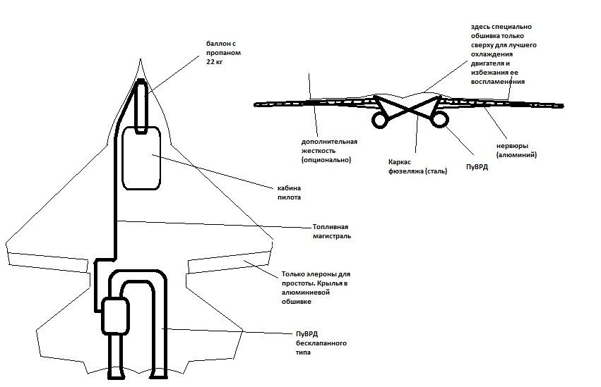

Не совсем обычный планер с бесклапанным ПуВРД
Tavu
Royal Equestrian Air Force :)
Двигатель ПуВРД (нержавейка жаростойкая для выпускных систем автомобилей - 3мм для сопел и 5мм для камеры сгорания), общая длина конструкции до 2м для тяги до 180 кг, расположен в задней части, прикреплен на ферму фюзеляжа через демпферы в 4х местах (2 на поперечной трубе и по 1 на каждом из сопел). Обшивка - алюминиевые листы. В передней части самолета вкруговую, в задней - только сверху, включая задние крылья. Снизу двигатель открыт, но на нем установлена тепловая защита на соплах (наподобие тепловой защиты выпускного коллектора но со слюдяной прокладкой). Расчетный вес конструкции без пилота - около 200 кг. Двигатель весит 10-12 кг, топливо (вместе с баллоном) - 30 кг. Запас топлива на 12 минут работы на полном газу.
На топливной магистрали стоит игольчатый клапан у баллона, обратный клапан при давлении менее 1.2 атм (когда баллон кончается, необходимо обрубать подачу топлива). Гашетка настроена таким образом, чтобы минимальный газ был 40% (иначе заглохнет).
Управление только элеронами и хвостовыми рулями (2 шт).
Теоретический способ использования:
Разгон до взлетной скорости, а затем высоты производится с помощью ПуВРД, возможен непродолжительный пилотаж, далее пилот отключает двигатель и самолет используется в качестве планера.
Преимущества очевидны: не требуется длинной взлетной полосы, не нужно нести большой запас топлива, на балланс планера двигатель влияет очень мало из-за малой массы, двигатель имеет естественное воздушное охлаждение, простота конструкции и ее относительная дешевизна. При этом данную конструкцию все-таки можно назвать реактивным самолетом. Девиз: МИГ в каждый дом ))))))))))))))))))))))
такая вот бешеная мысль
    42,4 КБ · Просмотры: 599
Вопросы слету:
1. Подробнее о размерах двигателя можно? На тягу 180 кгс (180даН).
2. Обоснуйте толщину стенок 3...5 мм двигателя - с такой толщиной Вы в заявленный вес двигателя не уложитесь.
3. Двигатель должен быть полностью закрыт противопожарным кожухом из нержавейки. Без всяких слюдяных прокладок, но с продувкой воздуха в зазоре между двигателем и кожухом. Люминь не выдержит температур даже в противопожарном кожухе.
4. "Задние крылья" именуются как-то иначе.
5. Зачем мотопланеру основное стреловидное крыло? Для адреналина?
6. При тяге 180 даН расход топлива будет не менее 360 кг/ч, т.е. около 90 кг на 12 минут полета + рулежка и проверка двигателя на земле... На пилота или на остальную конструкцию мотопланера не остается массы. Что или кого исключим?
7. Беруши на все тело пилота предусмотрены?

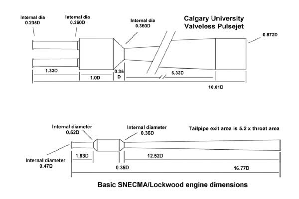

Двигатель, если не ошибаюсь, Мэддокса на 120 кгс 3.5 метра длиной, учитывая U-образность менее 2м. Здесь я расчитывал не более чем на 2.3-2.5 м общую длину, так сказать, в "согнутом" состоянии
Да, погорячился. У Брюса Симпсона самый мощный пульсджет бесклапанного типа описан как 80фунтовый с толщиной стенок 0.7; однако его вес 10 кг. Наверное, надо допустить вес до 20 кг и толщину стенок до 2мм. В этом случае, правда, придется использовать не сварку, а кольцевое соединение труб... видимо будет еще тяжелее. Но вес до 30 кг мне кажется некритичным...
Пожалуйста, поясните, как же тогда летают авиамодели с пульсирующим реактивным двигателем? Ведь на них он устанавливается сверху вообще безо всякой теплозащиты...
Имел в виду хвостовое оперение, я просто не знаю, как это правильно именуется в данной конфигурации. Реактивники другой мир )))
Не спорю, что более эффективной была бы другая схема, я пока не думаю о требованиях к планеру, потому что меня беспокоят некие принципиальные проблемы крепления, отстояния двигателя от фюзеляжа, пожарная безопасность и тепловое расширение. Сначала будет построена модель 1:4, хотя даже в этом будет некая проблема, ибо размеры пуврд далеко не линейно связаны с его мощностью..
Я исхожу из данных Локвуда - 0.85 кг на кг тяги в час. Исходя из этого получается 25 кг на 10-12 минут. Можно и два баллона по 22 кг. Проверка двигателя на земле, конечно, мною была забыта, что не смешно, но с другой стороны раскаленный добела двигатель в полях вещь небезопасная, особенно снизу..
Я потерплю)
Понимаю, что все данные требуют неких корректировок. Сейчас с утра читаю свою тему и сам понимаю, что импульс был слишком уж нерациональный, но с другой стороны - беспилотники летают, почему бы и энтузиасту не полететь))

Не вполне корректное сравнение, но тот же фау имел тягу 600кгс. Но это клапанник, однако вот выше у меня приведено несколько фамилий, эти фамилии обладают рядом патентов и множеством действующих образцов. 120 кгс пуврд это на сегодняшний день реально действующий двигатель, бесклапанный 100кгс найдете даже на ютубе.
  И о охлаждении вам правильно сказали (ведёт и выгибает эти трубы без охлаждения)
  В том виде что эти двигателя сейчас в инете висят применять их невозможно...  (слабые)   И на сколько я знаю до ВРД этим двигателям ещё с... короче долго...
Если честно, первую часть того, что Вы написали, я понял, а вторую не совсем.
Охлаждение двигателя, как написано в первом сообщении - в полете, воздушное.
По поводу теплового расширения и множества других эффектов очень подробно описано у Симпсона в "Проектировании пульсджетов". Есть и адекватные решения - использование кольцевых болтовых соединений труб, правильный выбор материала и толщины.

При попытке забрать воздух со стороны потока, получится пврд, а не пуврд, и работать эта конструкция начнет с 215 км/ч. Изгиб трубы требуется потому, что он выполняет функцию клапана, который в бескланнике отсутствует, а не чтобы двигатель был компактнее.
   В любом случае топикстартеру лучше с отработки двигателя на стенде начать! 🙂 [highlight]С хорошим двиглом любой забор полетит[/highlight]ь!!!    :~)
Проектирование пуврд бесклапанного типа - столь сложная материя, что я не берусь пока за собственную модель, я попытаюсь повторить 40фунтовый двигатель симпсона и установлю его на модель планера... Если оно будет работать и кабина пилота останется при этом целой, можно попробовать в натуральную величину)) при этом двигатель рассчитать, просто пропорционально увеличив его, не получится... Там чистый эксперимент. В крайнем случае остановлюсь на относительно "обкатанном" двигателе 120кг, по возможности максимально облегчив планер.
