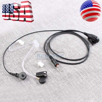

Недорогая гарнитура для Vertex VXA-300.

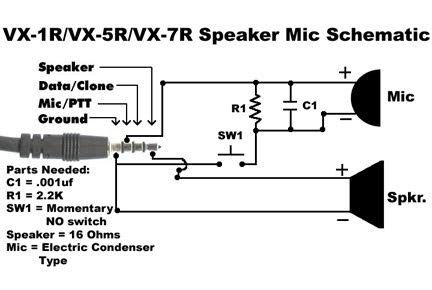

В р/с предназначенных для авиации на разъём выводят четыре контакта:
- земля (общий)
- микрофон
- телефон
- PTT
Для гражданского применения - три, отдельного вывода для кнопки нет. Посмотрите картинку в посте #333(левая).
Ну всё промерял 1 и 3 контуры, кз не возникает, т.е. кнопку жмём 0 эмоций.
https://youtu.be/-qbbZULDt2I
https://youtu.be/4IxLOoLfKLs
Что делать дальше?

Собственно для р/с этого типа (гражданский диапазон) сие было предопределено.

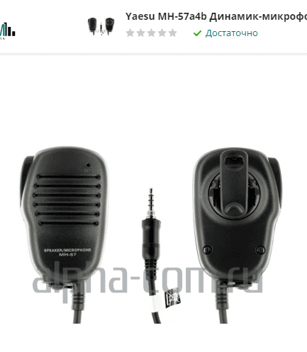

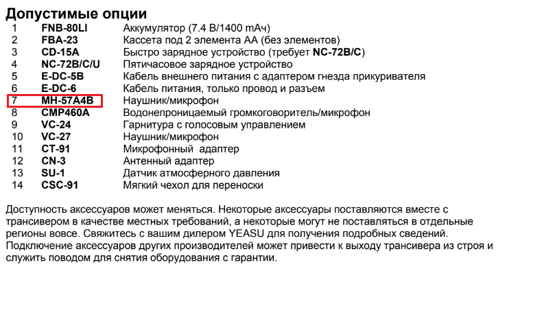

Вообщем поизучал я еще вопрос по своей рации, ведь сезон начался - хочу маршруты, ну опять начал ковыряться...
вот что нашел для моей рации Yaesu 6R есть список аксессуаров, так вот там разные типы микрофонов и переговорных устройств с этой кнопкой PTT. И всё это подключается через 1 кабель. Значит должно работать по идее. Верно, ведь?

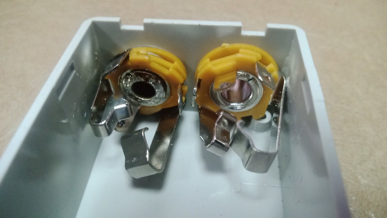

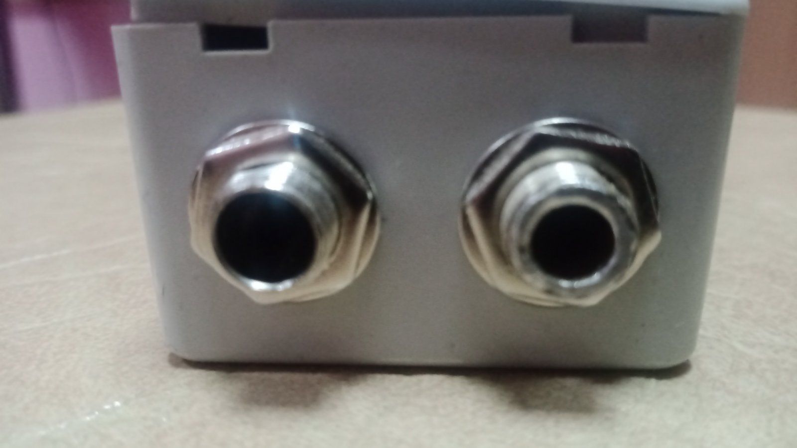

мне попадались только 3.5 везде . Прикупил тут рацию KG-76 воксон . Продавец в подарок приложил переходник под авиагарнитуру , токо гарнитура стоит в два раза дороже рации )) , вот и пытаюсь подобрать Джеки под переходник что бы попробовать подключить шлемофон . Свой шлем радиофицировал китайской мотогарнитурой для раций . Так все работает , но слышу сам и меня слышат только до 3000об , дальше шум мотора перекрывает все . Вот и хочу попробовать шлемофон и Дэмш ну или лорингофоны которые в комплекте идут . А для этого нужен джек 5.25 , 6 мм не дефицит купил . Не хочется портить переходник , может когда и авиа гарнитуру осилю.
