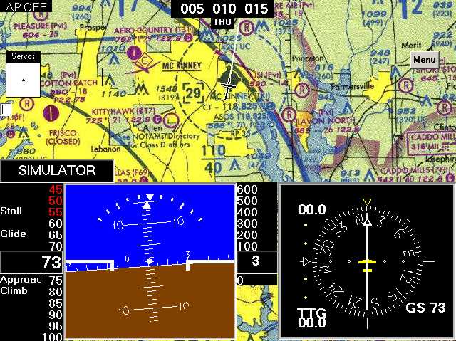

@ Tango...думаю, поситив сайт Дэйва Морисса!
...найдёшь для себя, что нибудь нужное!
...удачи!
My Glass Cockpit

Не видел подеержку АВИАЦИОННЫХ карт на буке, но в Glass Cockpit упоминается про OziExplorer. Его берут здесь. Кряков по Тыр-нету лежит немеряно. Карты для него (Украины и окрестностей) можно взять здесь. Но те карты ничего не знают про авиацию, т.е. у тебя будет только топографическая карта.  Как Дэйв Морисс прилаживает туда авиационные прибабахи - непонятно. Либо он берет бумажную карту с нанесенной дополнительной инфой, сканирует, привязывает и подкладивает под Ози. Но тогда у него не будет гуделок/пищалок при приближении к выделенным зонам. И еще. Ози работает только с растровыми картами, в отличии от Гарминов.
Скорее всего он использует готовую софтину ФЛАЙ МАП.
Сам я сейчас юзаю ФЛАЙ СТАР. Но этот софт только для стационарного пользования.
Флай МАП работает с JPS модулем или просто JPS, и предназначен как для стационарного так и для использования в ноутбуках во время  полёта
