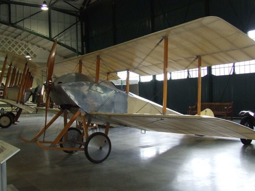

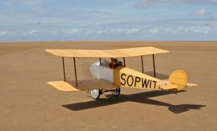

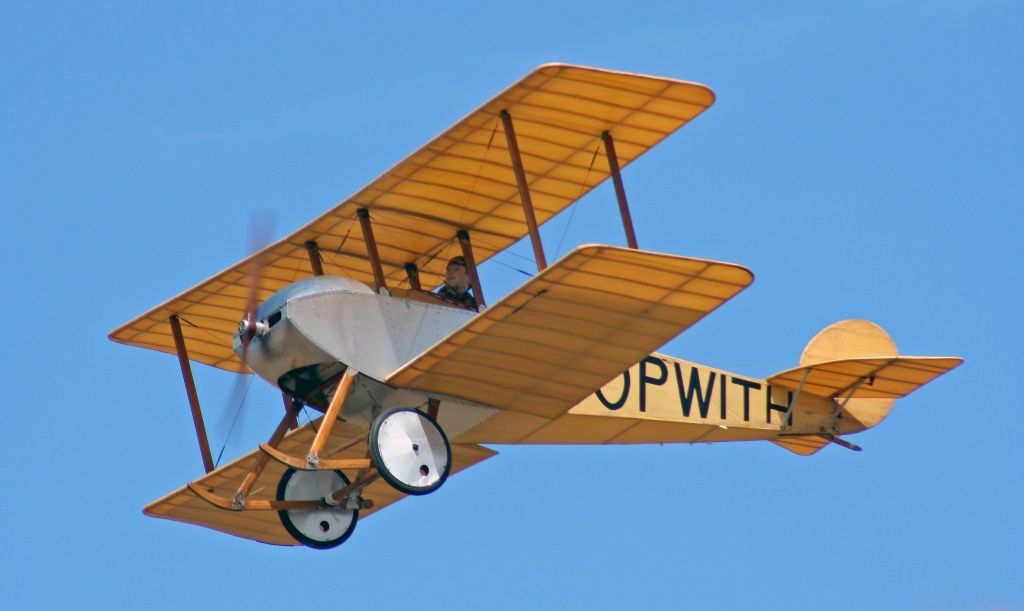

Почти угадали. Мотив Сопвич Таблоид. Только крылья как у оригинала расположить не вариант-у легкого самолета будет проблемы с центровкой в вариациях 1-2 пилота. Оригинал и Модель
В 1913 году английский инженер Томас О.М. Сопвич построил свой первый спортивный двухместный самолет "Таблоид". На одной из авиационных гонок он развил скорость 139 км/ч, став одной из самых скоростных предвоенных машин. Самолет оказался удачным и привлек пристальное внимание военных специалистов, которые рассматривали его как скоростную боевую машину. Таким образом, "Таблоид" стал первым серийным самолетом британской военной авиации
http://www.airwar.ru/enc/bww1/tabloid.html

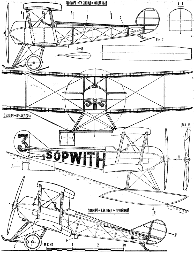

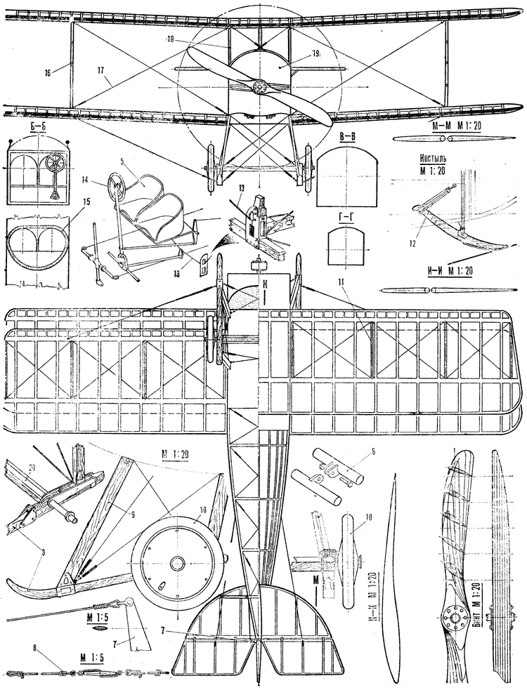

Чертеж
