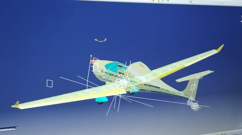

SFTEX AERO работает над новым проектом самолета VP12. Это двухместный самолет, предназначен для любительских полетов, начальной подготовки, туризма, мониторинговых операций, развлекательных полетов и т. д.
Самолет VP-12 это хороший и выгодный выбор для ваших полетов. Приобретая самолет VP-12 по цене обычных аналогичных самолетов, вы получаете машину с лучшими летными характеристиками и очень низкими эксплуатационными затратами, которую можно использовать как скоростной самолет для дальних перелетов и как планер для парящих полетов, который не нуждается в самолете буксировщике.
По желанию заказчика, самолет может быть построен в нескольких категориях по правилам CS -22 как мотопланер, по CS – LSA как самолет спортивной категории и по LTF – UL -2019 как ультралегкий самолет.
Главными особенностями самолета VP-12 является очень высокое аэродинамическое качество, что позволяет его использовать как мотопланер в категории CS-22 и возможность применения на этом самолете электрической силовой установки. Высокое аэродинамическое качество значительно повышает безопасность полета при отказе двигателя, и позволяет иметь высокие крейсерские скорости, дальность и продолжительность полета по сравнению с аналогичными самолетами.
Благодаря высокому аэродинамическому качеству самолет имеет минимальный расход топлива, что приводит к очень низким эксплуатационным затратам.
Самолет имеет схему классического низкоплана с двигателем в носовой части фюзеляжа с тянущим винтом, Т-образным хвостовым оперением, оснащён трехколесным шасси с управляемым носовым колесом.
Цельное по размаху крыло самолета выполнено из карбона, что повышает надежность и позволяет уменьшить вес планера и затраты на производство. На крыле размещены элероны, закрылки и интерцепторы.
Фюзеляж полу монококовой конструкции выполнен из карбона и имеет силовые и обычные шпангоуты, и обшивку в виде сэндвич-панели.
Неубирающееся шасси с управляемой от педалей передней ногой упрощает руление на самолете.
Для спасения экипажа в случае возникновения непредвиденных обстоятельств имеется спасательная парашютная система, которая спасает весь самолет с экипажем. Парашют выбрасывает специальной ракетой что позволяет открыть купол очень быстро и на малой высоте.

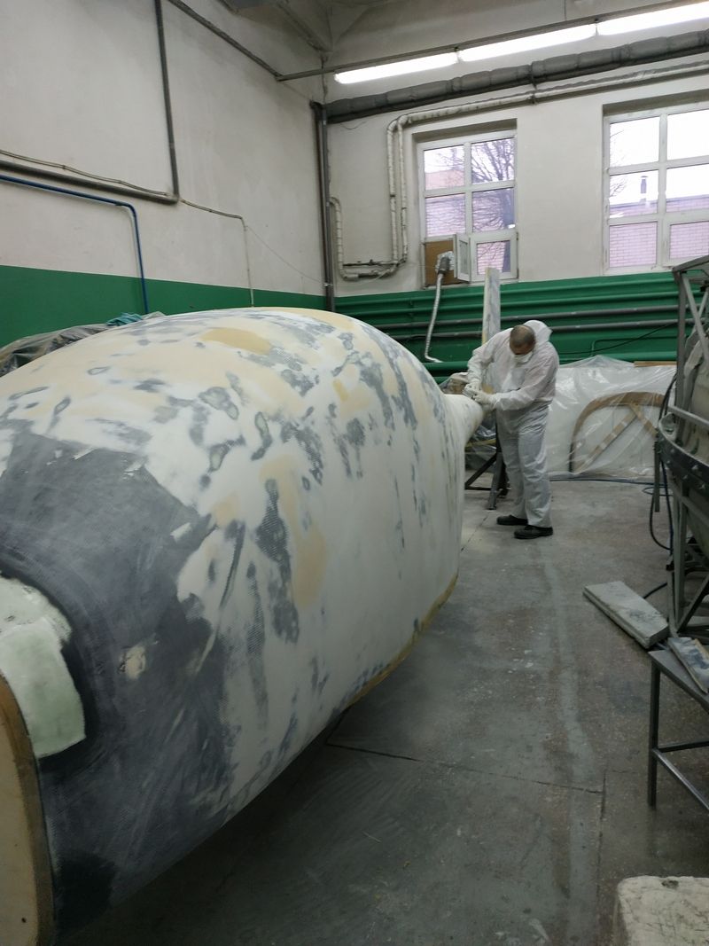

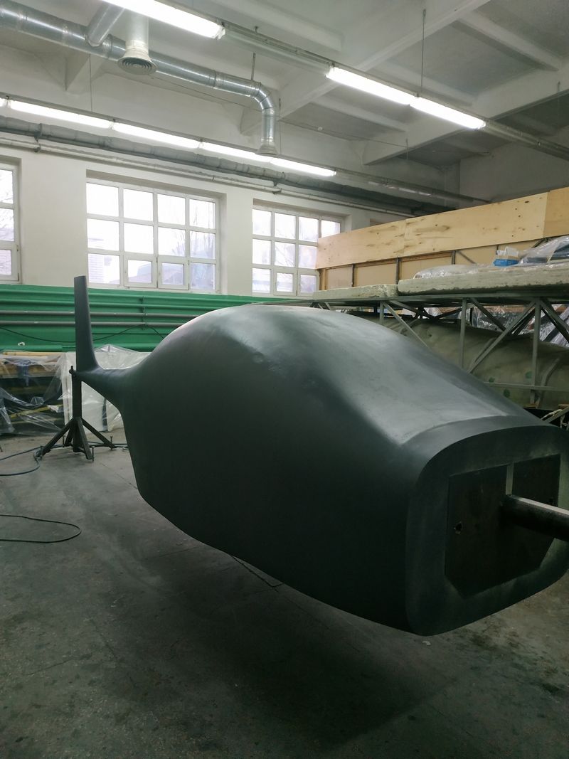

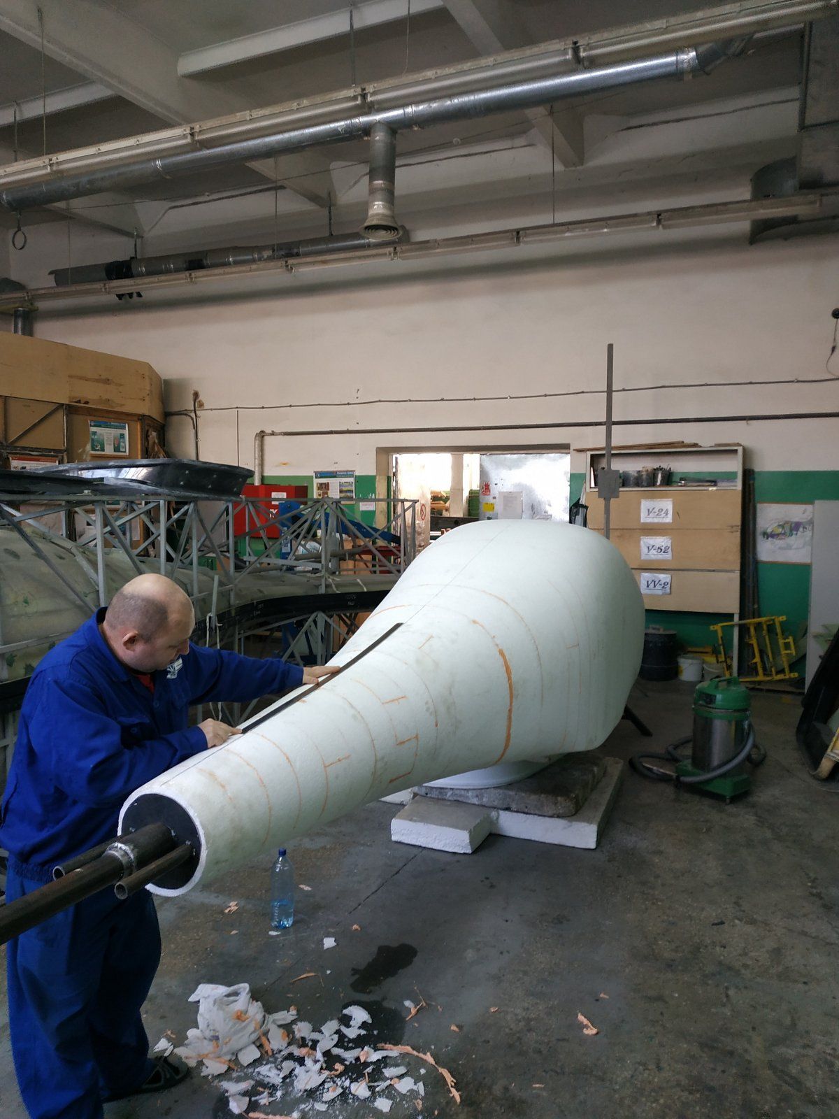

Доводим болванчик до рабочего состояния. Еще немного и будем формировать матрицу.

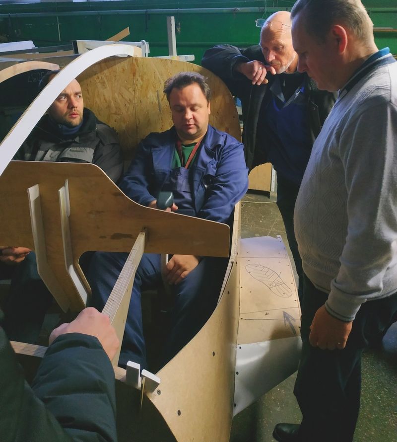

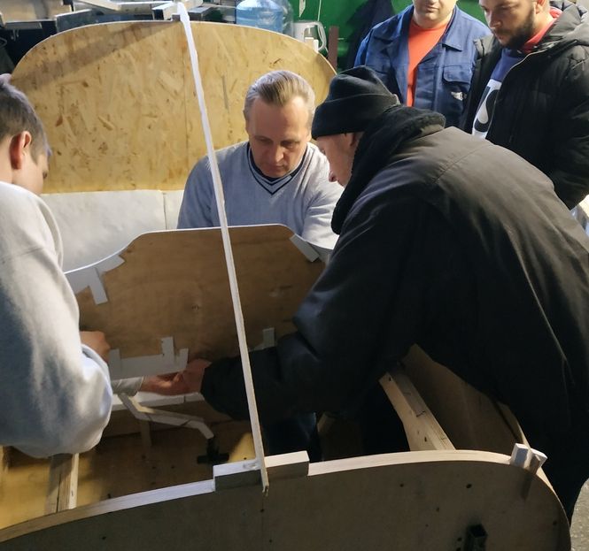

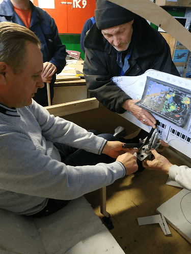

Высота и ширина нашей кабины не больше чем у Virus SW 100 , и мы много времени уделили макетированию кабины, для того, чтобы она была не большой но и по возможности не тесной, конечно можно обжать еще больше, но тогда не все в нее влезут, а это уменьшит потенциальных покупателей.

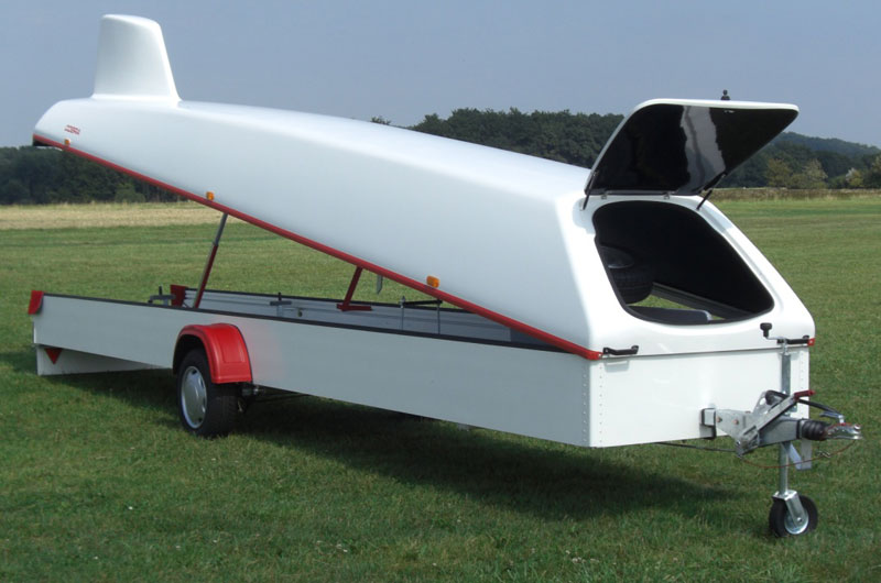

а также на его хранение и обслуживание, можно добавить ,и транспортировку.
Кстати если говорить о цене "пакета" то надо сразу иметь ввиду разработку чемоданчика - прицепа на колесиках под этот самолетик ну типа вот такого
