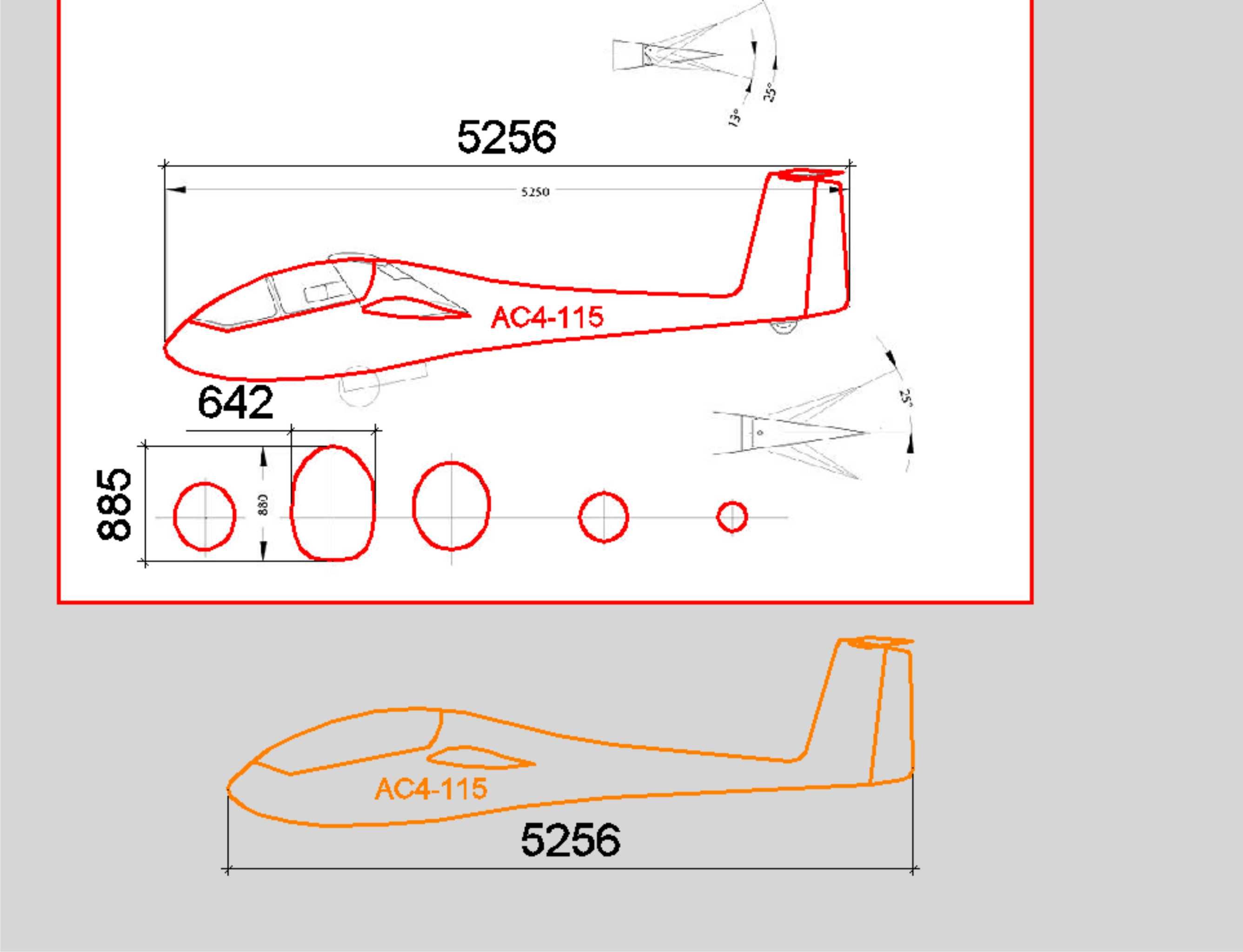

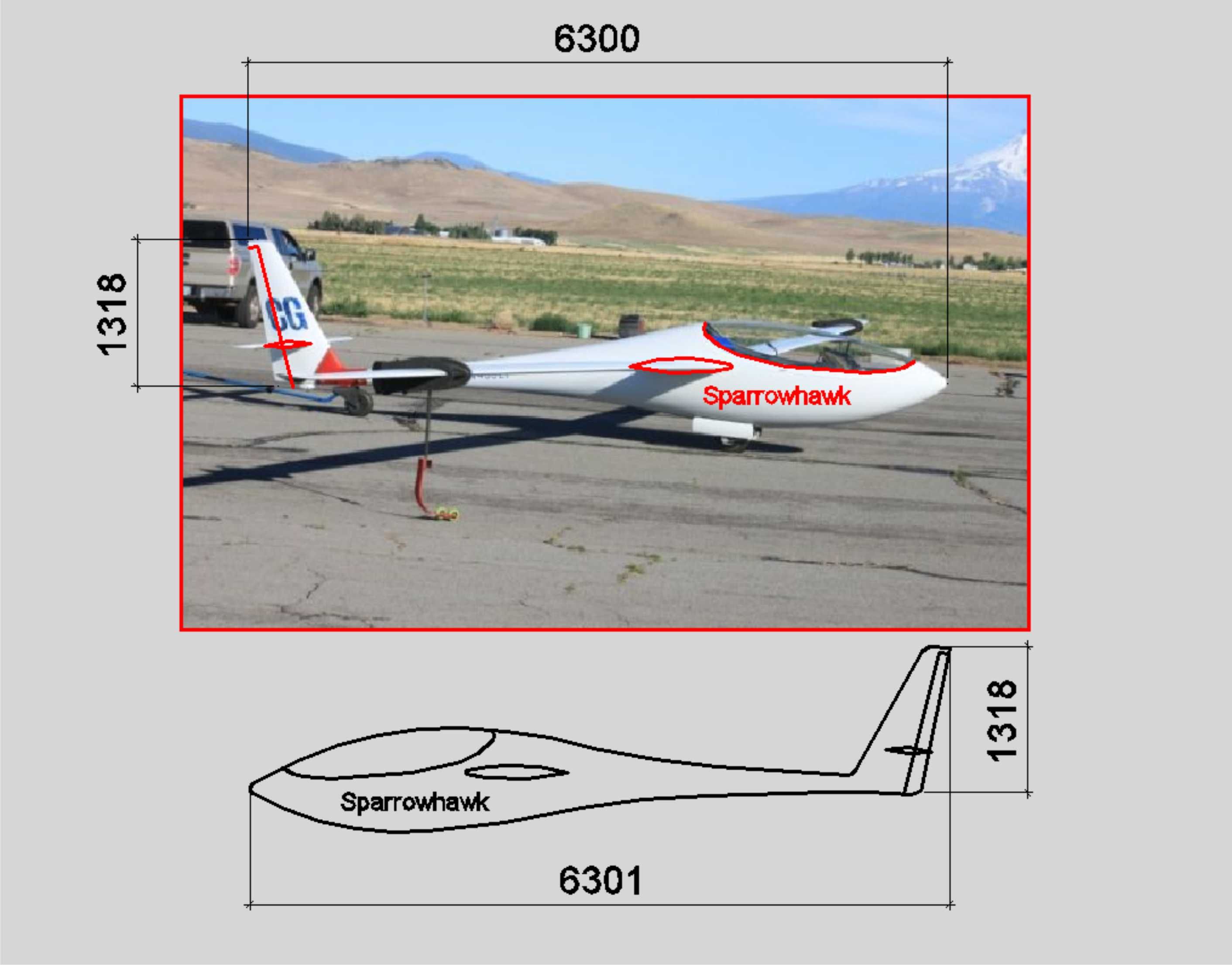

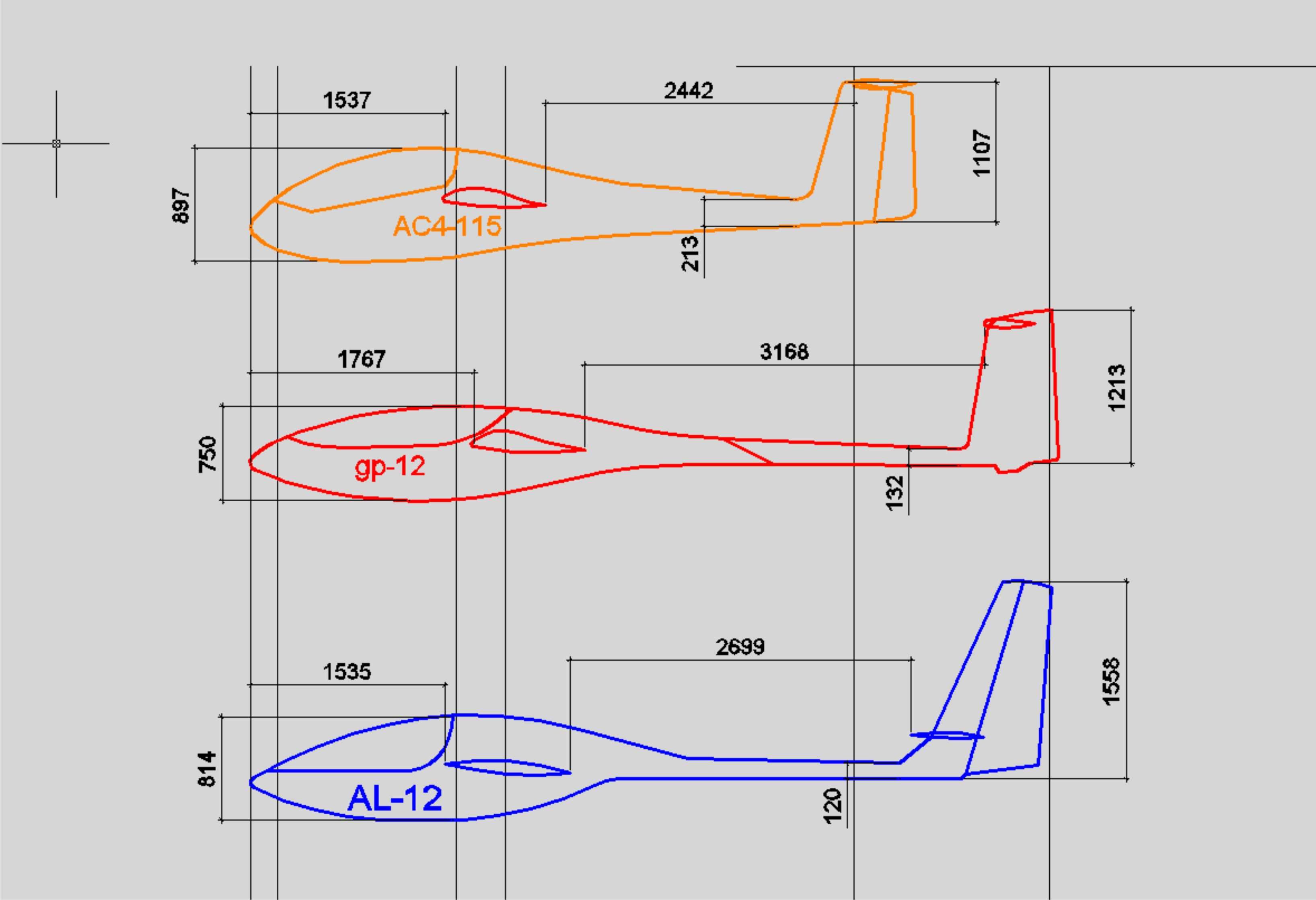

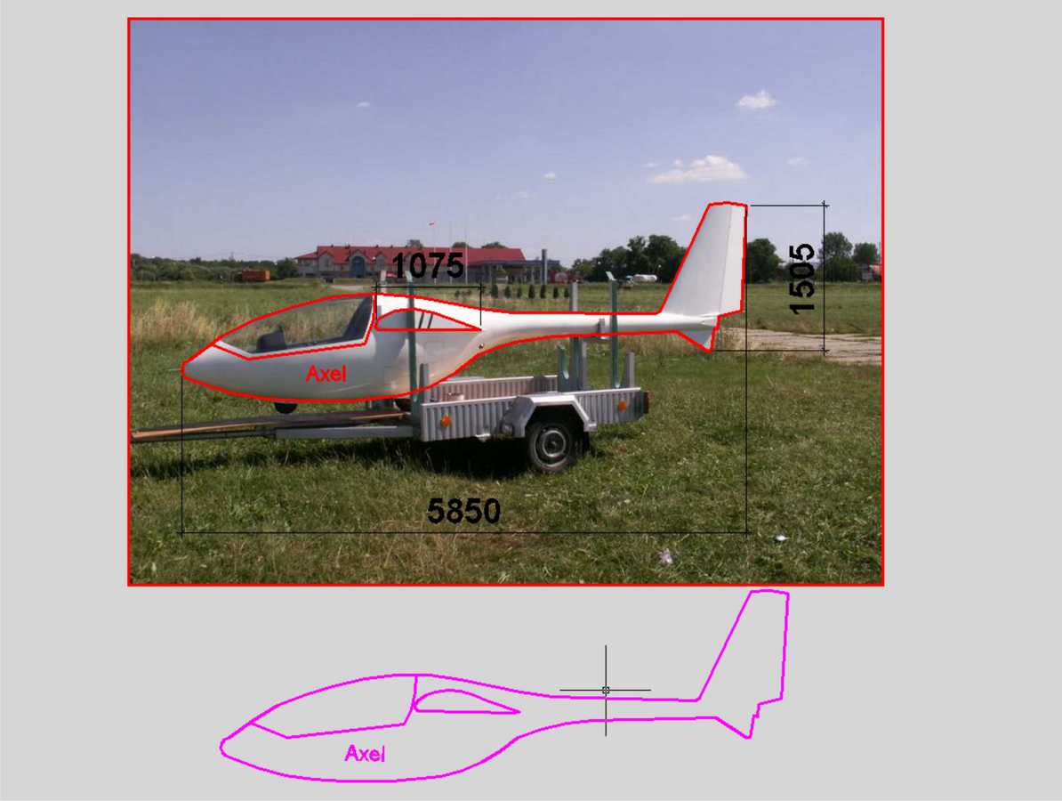

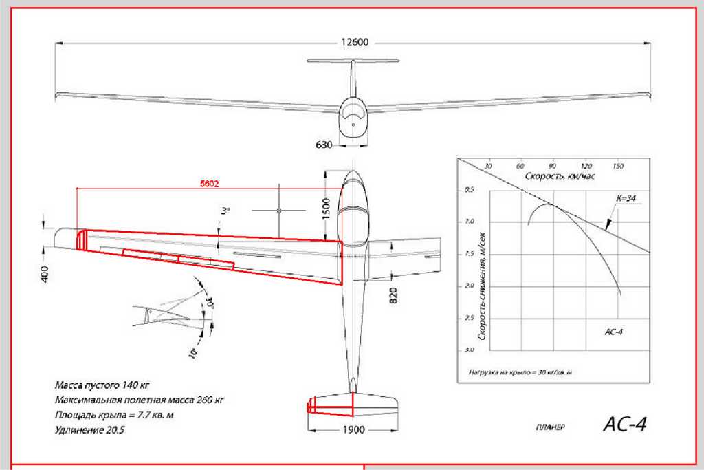

           Во вложении прототип. Я ничего не мудрил. Лучшее враг хорошего. Исключительно на основании мнений старейших участников форума выбрал : АС12-115 (Россия), AL-12 (Украина), AXEL (Польша),GP-12, SparrowhawK. Перенести чертежи или фотографии в проекционной связи в компьютер, привести к масштабу 1:1 и совместить - не сложно. Дальше несложный выбор. Отбрасываем  максимальное  и минимальное. Из оставшихся получаем надежную усредненную схему которую и причесываем. Посему напрасно гадать на что он похож. Максимально близко по контурам - AL-12 и SparrowhawK. По геометрии АС12-115 и GP-12. Суть вопросов:

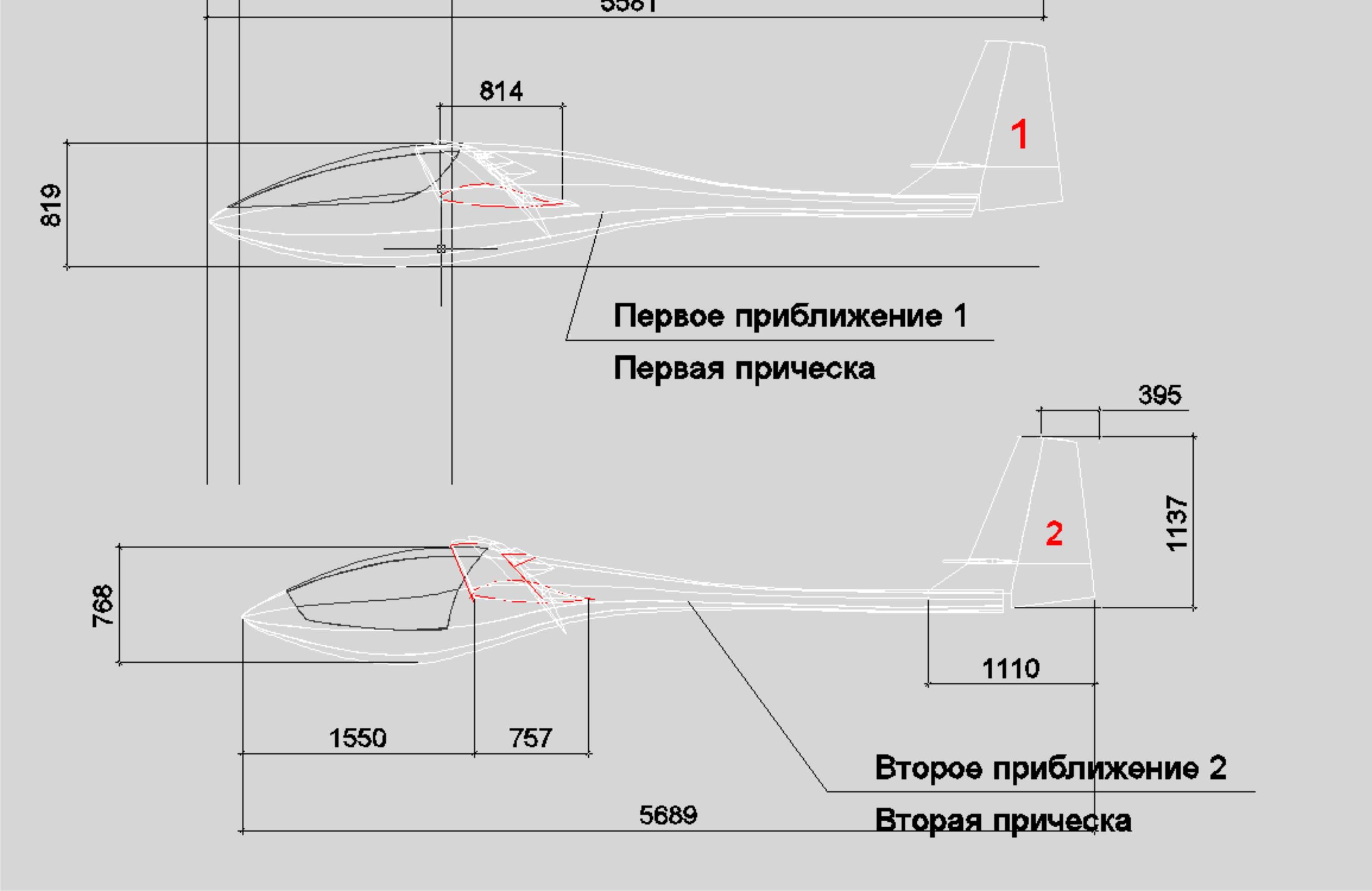

           1.Предположить что можно выполнить объем работ выполненный пятью коллективами в более не менее реальные сроки - абсурдно. Есть один хороший принцип - некрасивая модель на летает. Выбираем пять шедевров.Собираем всю возможную информацию ( характеристики, таблицы, снимки в проекционной связи ). Данные сводим в одну таблицу.На это уйдут сутки - 12 рублей за интернет.
             Фотографии импортируются в кад и на основании ТТХ масштабируются. Затем обрисовываются контуры и накладываются один на другой.
              Попробуйте и всё станет намного прозаичнее. Всё что летает - делает по одним и тем-же законам придуманным не вчера. Планера одного и того-же класса ( впрочем как и вся остальная техника будь то танк или истребитель) при наложении на редкость похожи. Из пяти образцов отбрасываем максимальное и минимальное ( математика ), а из оставшихся трех берем оптимальное. Затем причесываем на свой вкус. Вкус  более тонкий вопрос , но и тут ничего военного. Затем в Автокаде строится модель. На это у меня ушло часов 5.
           Над моделью лучше сутки переспать и снова причесать.Итого двое суток и 12 рублей.

            Предполагаемую технологию крыла я уже сбросил на растерзание. Любопытно.
            3."Сущие мелочи". Никаких технических проблем я для себя не вижу.

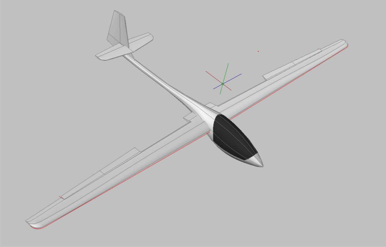

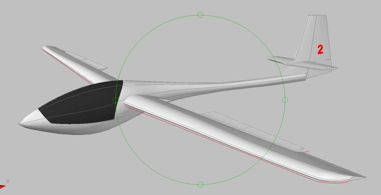

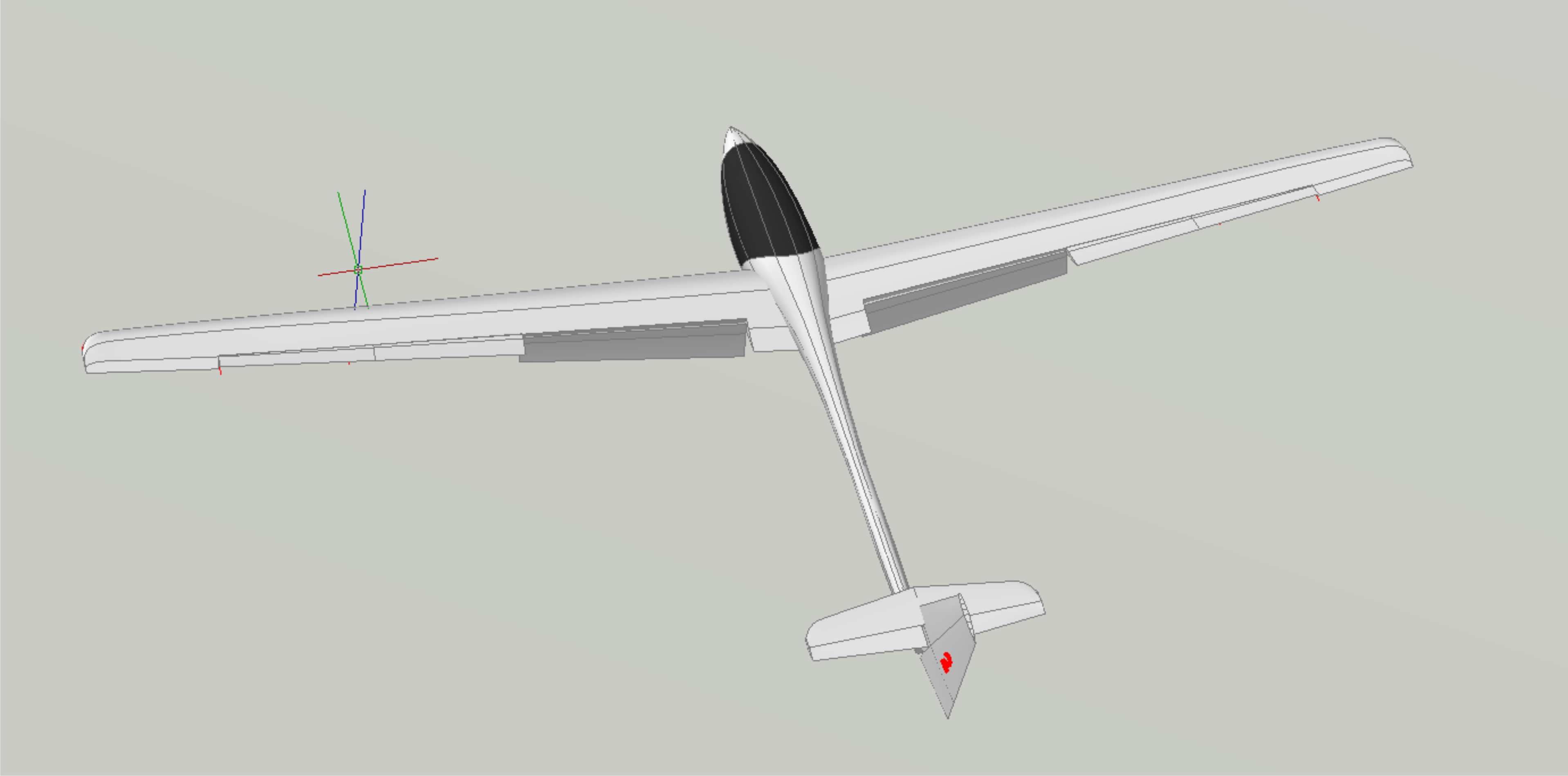

            Еще раз сброшу задумку. Суть просьбы о помощи.Как хорошему врачу достаточно взгляда чтобы поставить почти точный диагноз, так и специалисту достаточно взглянуть на мой проект чтобы увидеть бока и ткнуть в них пальцем.

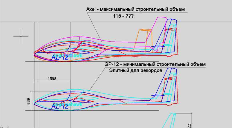

Автор, а вас не затруднит, для пользы общества, наложить проекции перечисленных планеров друг на друга и выложить скриншот?
- убранное в фюзеляж колесо, кажется, просто не поместится под крылом - вы слишком обжали заднюю нижнюю часть кабины. Кроме того, положение колеса нельзя нарисовать как попало - оно связано с центром масс. По сути, колесо и его ниша определяются, когда вы уже точно знаете все материалы, толщины, вес частей и т.д.
- законцовки крыла аэродинамически явно не прорабатывались. А ведь крыло и его винглеты это цельная система, наличие и эффетивность винглетов может сильно влиять на крутку, крутка в свою очередь на распределение подъемной силы, распределение П.С. - на толщины лонжерона и т.д.
- сопряжение крыла с фюзеляжем аэродинамически явно не прорабатывалось. Последние мировые тенденции склоняются к чистым верхнепланам - вплоть до такого, когда верхняя часть профиля выпирает на спине фюзеляжа.
- хвост в целом какой-то странный. Почему не Т-образный? Почему ГО не вынесено максимально назад?
- кабина какая-то странная. С виду чертовски короткая. Вы пилота ростом 1.95 туда сажать пробовали? Вместе с парашютом, приборной доской, педальным узлом, приборкой, многочисленными рычагами, которые в планере всегда есть?

Бросается в глаза сам фюзеляж.
На мой взгляд не стоит делать такой тонкий после кабины.
Вы от этого ничего ровным счётом не выиграете, я только лишь усложните себе работу,уменьшите прочность, да и увеличите массу.
Опять таки на мой взгляд. Конструкция фюзеляжа должна быть до безобразия простой и что самое главное удобооптекаемой.

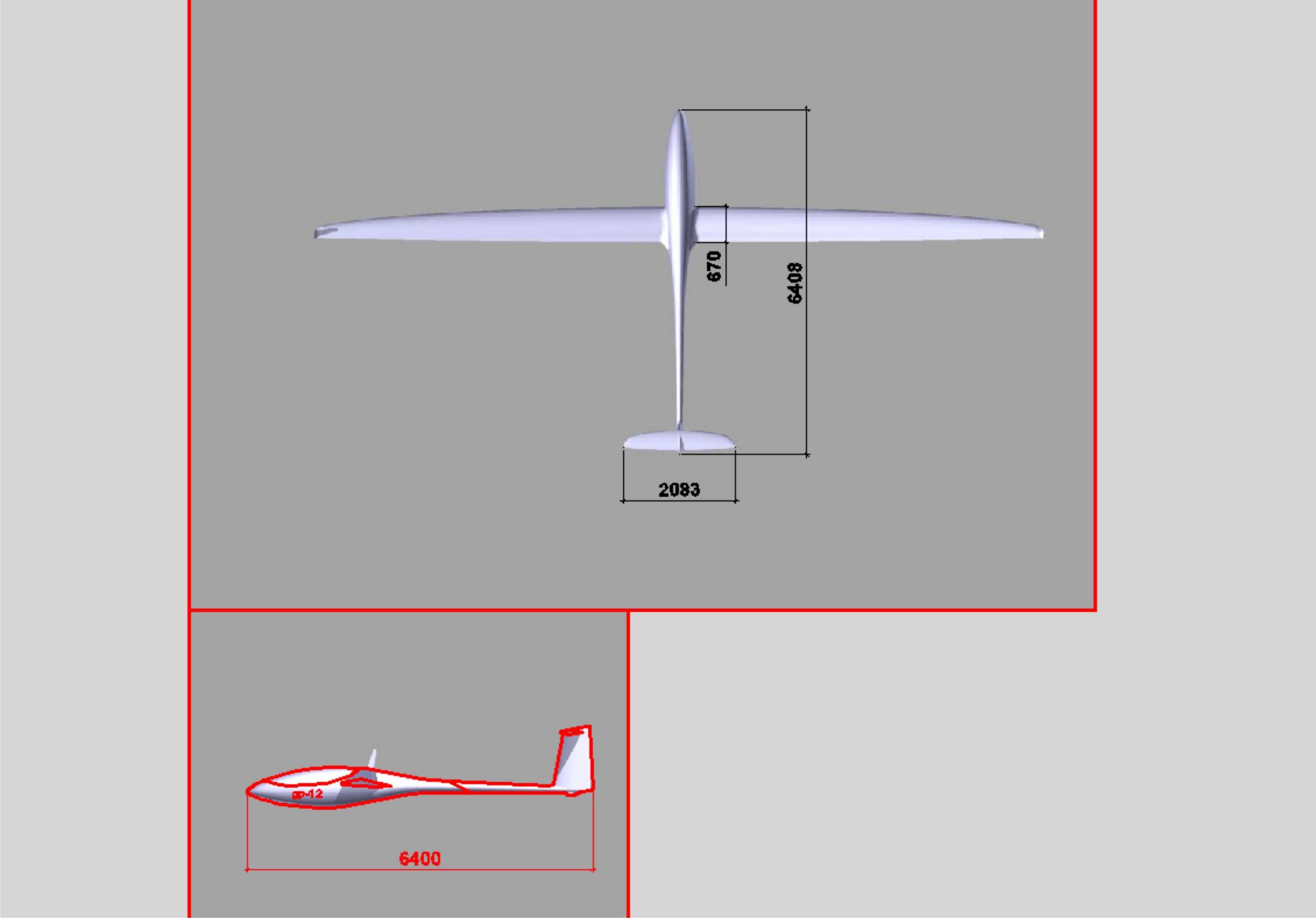

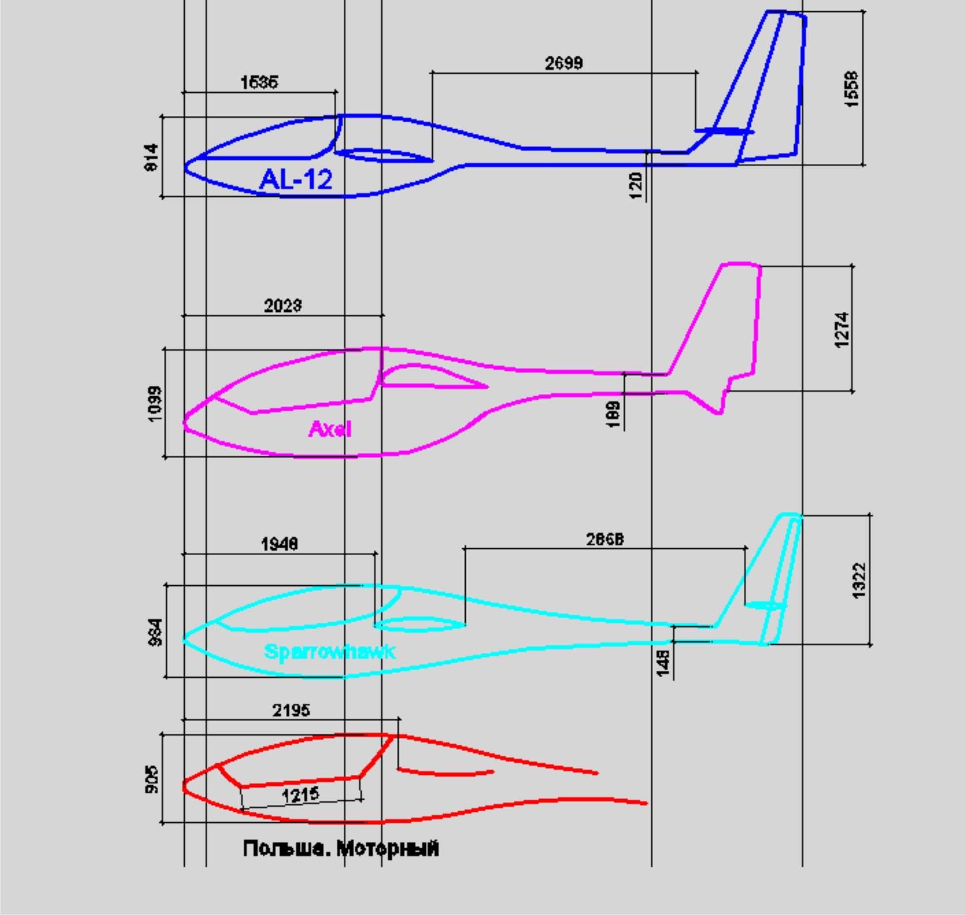

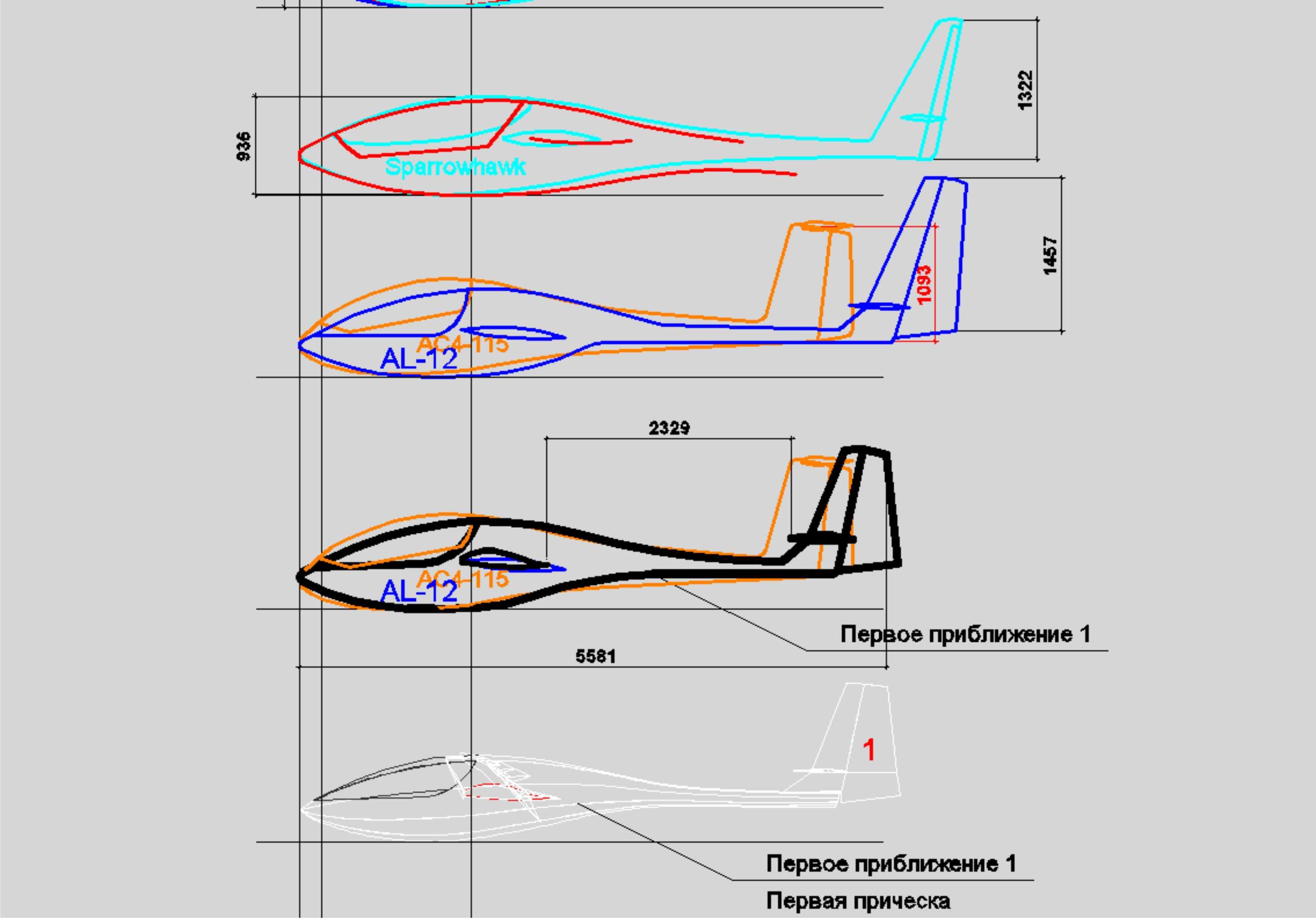

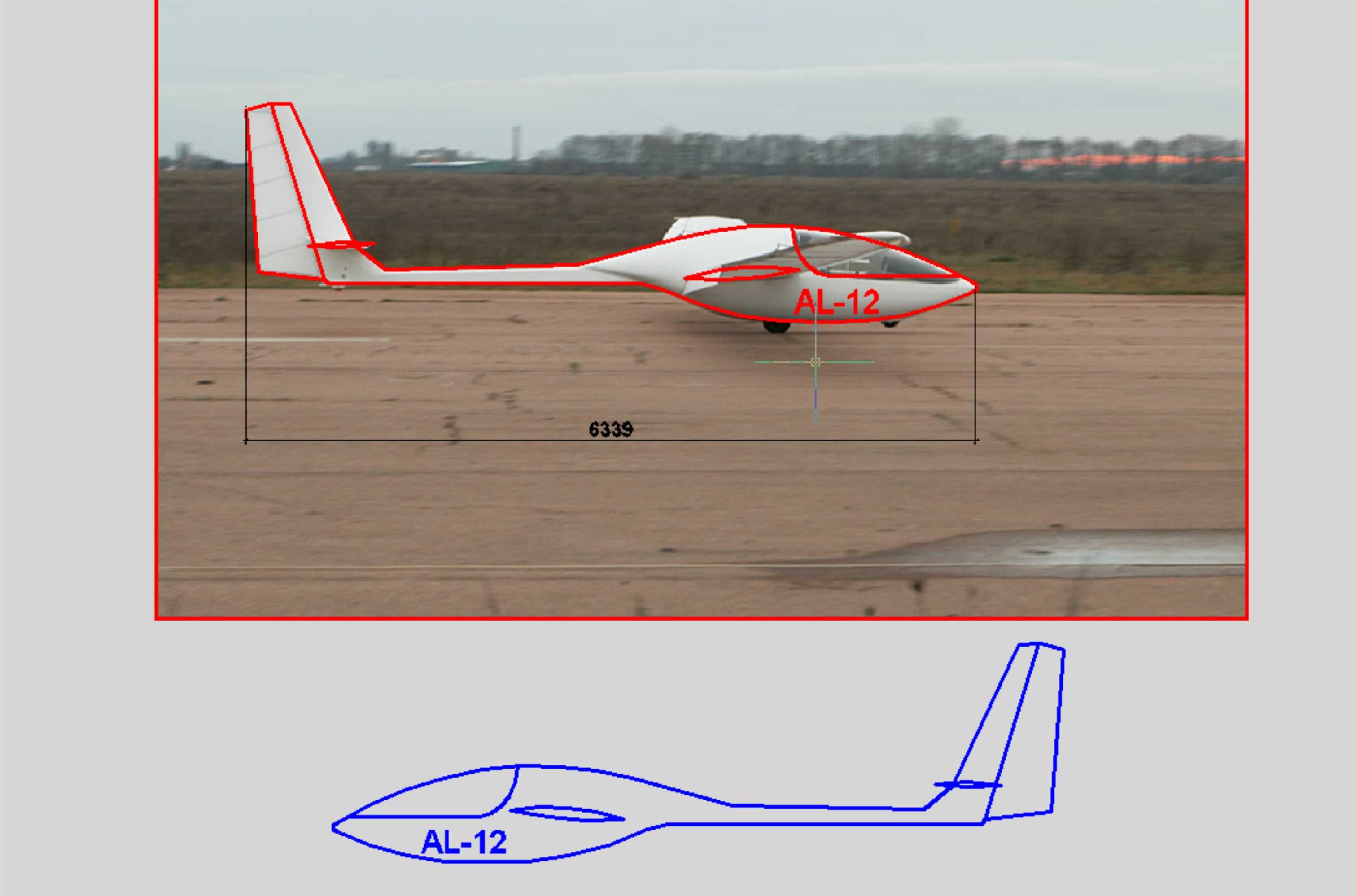

          Не затруднит.

Странность Ваших рисунков наблюдается и не спроста.
Не учитывается угол разворота планера относительно фотографа,
т.е. как бы сказал художник (перспектива).
А так не понятно само назначение Ваших мыслей и аппарата.
Конструировать или копировать , ставить рекорды или пилотажный планер?
О-ооо, какая подборочка, супер-супер! Масса информации для размышлений! Особенно приятно тут видеть Axel, потому что это же знаменитый PW-5 под другим названием. Который выиграл в 90х конкурс на конструкцию World Class Glider.
Думаю, интреференция зависит от степени совпадения линий тока крыла с линиями тока вблизи фюзеляжа. При установочном угле около 2 град выгоднее крыло двинуть вверх.
Сама идея сделать чистый планер интересна чисто как мечта. Практически, после пары полетов захочется двигатель для взлета и долета. А еще позже второе место.
