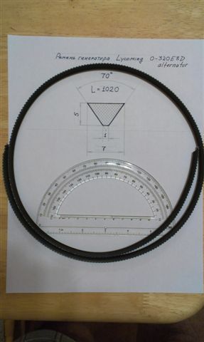

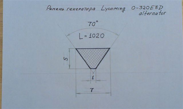

А потом выхожу и убеждаюсь, что ремню генератора – кердык! Из кольца превратился в шнурок. Зато я получил опыт применения на практике аварийных процедур, как раз отработанных в ночном полете неделей раньше.
