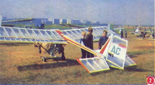

вот интересно чем данный самолет обшит?? похоже на лавсан  :-?
http://mkmagazin.almanacwhf.ru/mk_other/okb_mk/8809_samolet_svoimi_rukami.htm
    27,3 КБ · Просмотры: 457
Да и на моем обшивка так же выглядит. Вот интересно у буржуев он применяется?
