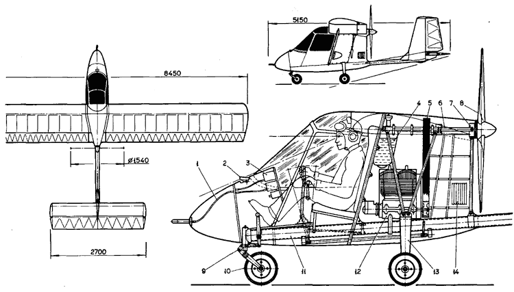

  Принято, что, двигатель устанавливается на уровне крыла в толкающей схеме самолетов типа Бекас. Вопрос - почему бы СУ не установить анизу на фюзеле-трубе и ременной, или цепной  передачей разместить винт на уровне крыла. Я видел такой очень популярный самолет Дрифтер, но с пилотом поговорить не удалось. Я неопытный авиатор и вижу два положительных фактора в таком расроложении СУ - понижение ц.тяжести, что как буд-то не плохо и в случае неприятностей мотор не отрывает голову  пилота.!

Что это за самолет и о каких характеристиках и соотношениях идет речь?
Еще братья Райт так делали. И поныне некоторые так делают.
(Ваш вопрос помню-постараюсь сегодня дать ответ)

Почему тогда приведенная Вами схема стала скорее исключением, чем правилом.? Какие приемущества расположения СУ на уровне крыла.?
Преимущества: Силовая установка представляет собой единое целое,а это отсутствие длинных трансмиссий и проблем с этим связанных.
Удобство обслуживания, в вашем случае подлезть к мотору не так просто.
Современные движки высокооборотистые, мощности большие, и с ремнями не всё просто.
Да и по безопасности, мотор за спиной не лучше чем мотор над головой.
Про устойчивость- аргументы никакие, нет такой проблемы.
Может немножко сумбурно, но такие ощущения , после 3-х построенных заднеприводных самолетов. Хотя применить вашу схему тоже хотелось.

Ременные и цепные передачи имеют КПД ниже шестерёнчатых,т.е. имеем потери мощности.
Длинная передача имеет большую массу.

ЭЭЭэ постойте... если в СЛА от вала винта до вала двигателя 0,8 м. вы какой(кие) шестеренчатые редукто(ры) будете ставить???? Какой у них будет вес и потери кпд в сравнении с цепной или ременной передачей????
Я бы сделал так же. Да, будет проигрыш в весе, но на сколько кг? Максимум на 4-5 :IMHO
4-5кг веса это ничто по с равнению с плюсами данной схемы. Это гораздо безопасней, чем ВМГ над головой, плюс центр тяжести сместится вниз...
есть проблема с развязкой от вибрации. и мотор и узел с винтом нужно крепить на амортизаторах. когда это один компактный блок это просто. а когда два отдельных узла все начнет сильно болтаться. а еще усилием ремня будет сильно нагружать резинки. те даже если пропеллер и мотор разносить- все равно их нужно крепить на жесткой конструкции- а ее уже крепить к фюзеляжу.
Да нет никакой проблемы - и не надо ее высасывать из пальца.Как уже писал ранее,на дирижабле Au-12 применена клиноременная трансмиссия от стоящего в гондоле 912-го Ротакса аж к двум,разнесенным от плоскости симметрии на полтора метра каждый,винтам;мало того - эти винты еще и поворачиваются,изменяя вектор тяги от 0 до 120 градусов вверх и 90 - вниз,перекручивая при этом плоскость ремней на эти углы.

Г-Н ЛАПШИН, спасибо за Вашу обнадеживающую точку зрения.! Почему, праКтически на всех самолетах типа Бекас, СУ стоят на уровне крыла, а не внизу на фюзеле-трубе с ременной, или др. передачей наверх, или не заморачиваться и поставить боле мощный СУ на "старое место, как у всех".? Где оптимально должна проходить ось толкающего винта по отношению к крылу у подкосного высокоплана с традиционным хвостом.? Не будет ли серьозной ощибкой приподнять эту ось несколько выше этой оптимальной горизонтали, скажем, на 100-150мм с тем, чтобы использовать больший д-р винта.? Мои инстинкты говорят мне о возможности увеличения тенденции к опусканию носа, или этот явление можно решить тримером.?

Силовую установку при толкающей схеме поднимают обычно для того,чтобы с хвостовой балкой не дрался винт возможно бОльшего диаметра;применение трансмиссии эту проблему решает при любом размещении мотора,но никуда не денешься : самый лучший и надежный механизм - это отсутствующий и в любом случае изготовление и отладка трансмиссии означает дополнительную трудоемкость.
Децентрация вектора тяги относительно ЦТ и связанные с этим продольные моменты при изменении режима двигателя легко компенсируются наклоном оси винта,обдувающего ГО - посмотрите Авиатику:в ней этот наклон достаточно велик.
В случае выбора рациональной конструктивно-силовой схемы установка ременной трансмиссии вполне возможна и особых сложностей вызвать не должна - надо лишь обеспечить неизменность ее геометрии и натяжения ремней при изменении нагрузки,вытяжки ремней по мере наработки и изменения температуры и особо ремни не жалеть,меняя их не дожидаясь обрыва.В этом плане лучше передачу вести не единственным ремнем.

Спасибо.! Насколько плоскость вращения винта у толкающий СУ должен быть наклонен в сторону хвоста.? 3-5 градусов приблизительно на всех фото Авиатики. Достаточно, или больше.? Только на одной из фото Авиатики , винт был наклонен градусов на 10-15, что мне кажется перебор.!?
