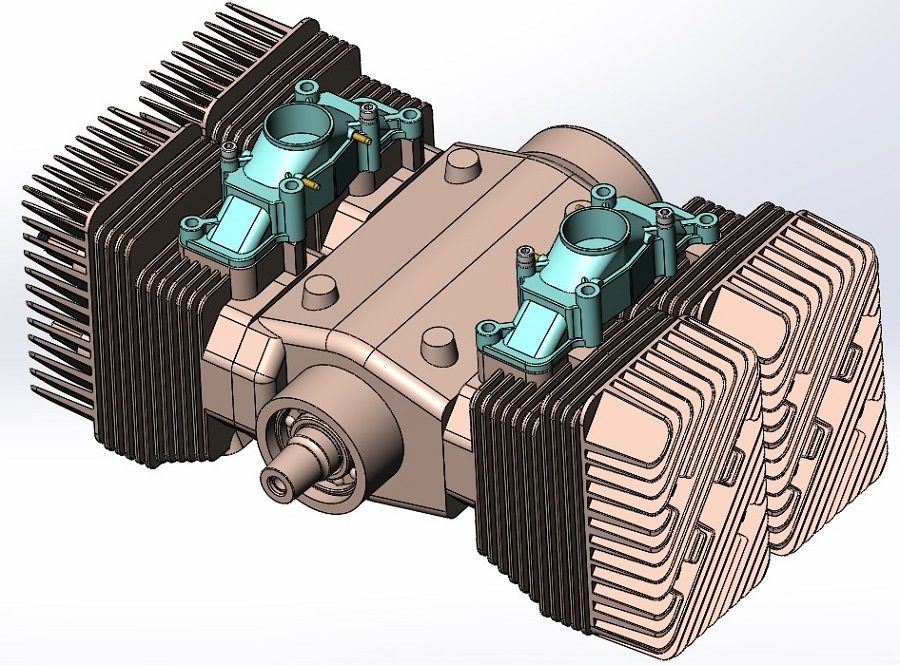

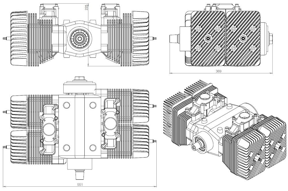

Оппозитный 4-цилиндровый на базе ЦПГ от РМЗ-500
Jbiplane
Стремлюсь к совершенству
Красноярск
Можем производить мелкой серией инжекторный 2-тактный 4-цилиндровый по цене 300 т.р.
Без выхлопной и принудительного охлаждения вес будет не более 42 кг.
Крепление двигателя можно сделать как у Ротакс 582, ну или разнести пошире.
Пока всё критикуемо и изменяемо.
Может нужнее 3-цилиндровый рядник или 4-цилиндровый V90.
С уважением
Валерий Рутковский
НПО Авиамеханика

У 4-х цилиндрового оппозита мощность какая будет? Габарит с впускным коллектором? Крепление под редуктор бы тоже предусмотреть, да и выхлоп - тоже.
Как 2хРМЗ500? Т.е. 100л.с. ?
Сильно зависит от выхлопной, с общей банкой на 4 цилиндра гарантированно не меньше 90 л.с.
Со впрыском проще поставить 2 отдельные дроссельные заслонки, соединённые синхронизирующим валом.
46мм заслонки от ВАЗ вполне сгодятся.
Это обязательно
А ещё лучше делать сразу и с выхлопной и редуктором, пусть и подороже, но готовый мотор "поставил и лети"

так же по компоновки высоту лучше не раздувать.
продумать компоновку глушителей, опять же мидель не увеличивая.
Возможно глушители за мотором расположить.
первичная зона обтекания очень важна, за винтом скорость потока под 300км/ч на стопе, и форма и площадь капота ну очень важна.
С трудом представляю как синхронно будет работать система впуска.Или в картере стоят перегородки?
4-цилиндровый оппозит это по факту 2 2-цилиндровых оппозита соединённых по длине. Как мотор лучше и ровнее работает 4-цилиндровый V с углом90. Но там масса своих тонкостей.

потому и погорел. Никитин докладывал что изза проблем с коленвалом. При беглом анализе представляемого проекта проступают те же грабли. При использовании донорских шатунов (задающих диаметр шатунных шеек)- и при использовании тех же цилиндров и коллекторов- те при том же межцилиндровом расстоянии и соответственно при необходимости запихнуть в то же межцилиндровое расстояние еще одну щеку и шатун- нагрузка на коленвал удваивается- а его прочность уменьшается.
Разумеется начинка внутри патентованная и засекреченная и нам ее на этом основании не покажут. Хотя я подозреваю что ее еще даже не рисовали. Но если я ошибаюсь- с пристрастием загляну....
