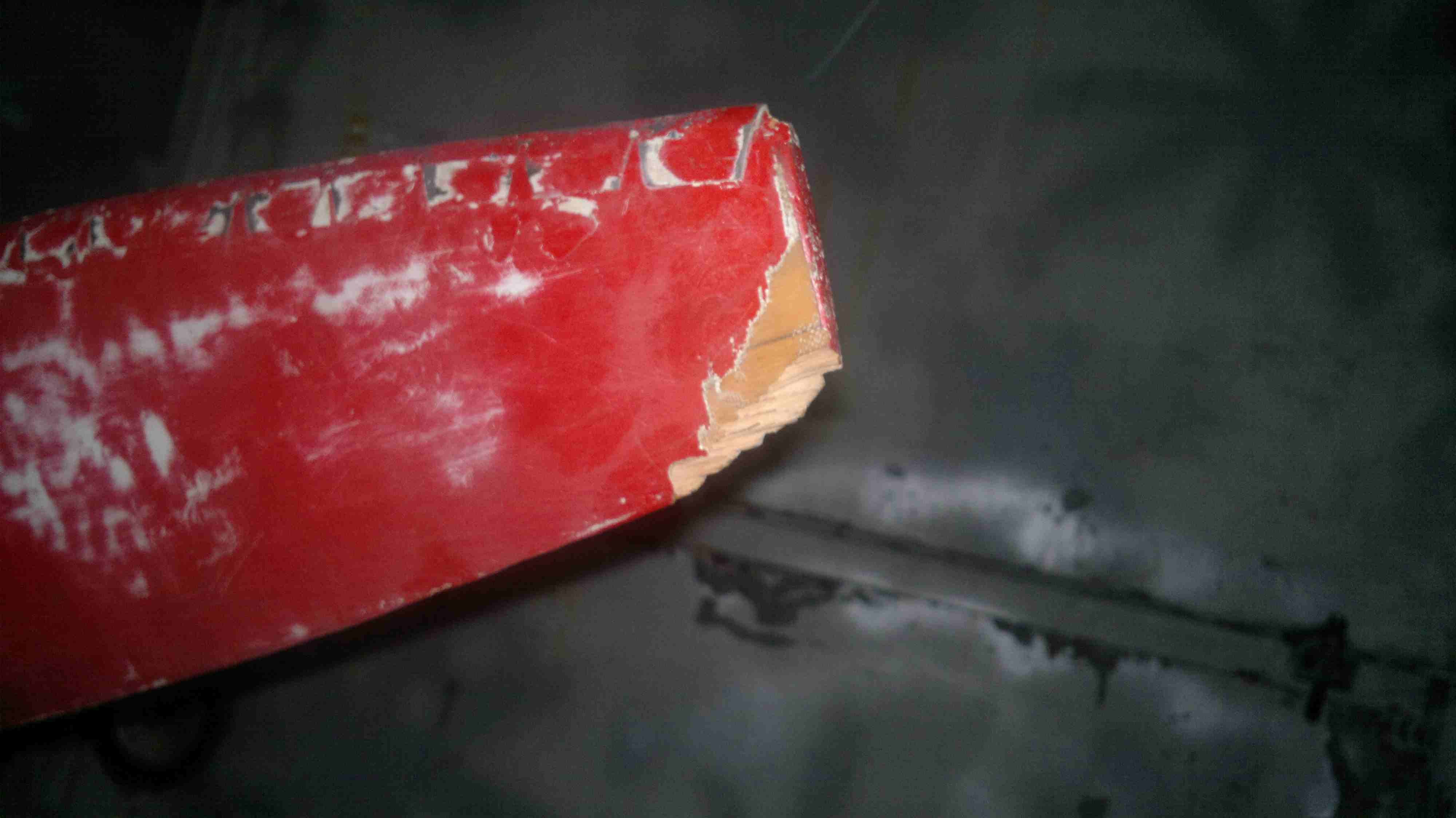

Отломал 1 кв см на лопасти деревянного винта. Как восстановить?

Первый выезд на дельте(вернее а телеге с хиртом) без крыла. Завели,выехали опробовать))))))). Асфальт,рассыпаны мелкие камушки........ Вроде всё нормально,но после часа-полутора увидел что нету кончика лопасти.  Винт деревянный обклеенный стеклотканью.Вопрос - ремонтируется?
Эпоксидка в помощь ... Хорошо помогает ее со стружкой замесить и зашпаклевать...  Одно но, балансировка уйдет

я бы не клеил, а запрофилировал скол и на противоположной лопасти сделал бы аналогично,отбалансировав конечно.
потеря такой площади лопасти практически не скажется на тяге, а вот "улет" приклеенного куска , неизвестно когда, может принести больше вреда.

Да не будет никаких улетов, клеить нужно хорошо 🙂
Кстати эти самые кончики могут значительно подпортить в тяге

Знаю человека который парапланеристам деревянные винты ремонтирует.  Там иногда вообще пазл получается.  Например лопасть расколота вдоль на всю длину  в нескольких местах да еще не все обломки нашлись. Но немного смолы и аккуратность и еще бамбуковые штифты в нужных местах. Приходится вырезать недостающие части. И ни один такой винт не разрушился при работе.
А это фигня вообще. Ткань снять на величину дефекта. Трещину можно жидким циакрином модельным заклеить он проникнет в трещину как надо. Трещина вдоль волокон и нагрузка в этом направлении небольшая. Дерево было не прочнее шва.
Вырезать на ус и доклеить кусочек дерева на смоле. Обработать. И снова оклеить стеклотканью. Балансировать (тут немного баланс уйдет так что можно краской).
спасибо)))!!! А вырезать на ус это как?
- Обрежьте карандаш пополам по диагонали это и будет на ус 🙂 Проще не объяснить 🙁
и еще вопрос.стеклотканью обклеивать кусок чуть большего размера,или?
-Да,примерно как длина уса еще раз.
Вполне  согласен , только  трещину  распиливал 2мя полотнами  по металу , в паз  загонял подогнанную  щепку на  жидкой  эпоксидке ,обработка  под  профиль оклейка баланс покраска балончиком  автоэмали. РС заправка на  ус  1 к 15 , те длинна  склея  15  толщин  среза.
-Мы еще стягивали резиновым жгутом до застывания эпоксидки 🙂
Огромное СПАСИБО !!!! Вроде получается))) На ус!!!!!!! Классное словечко!!!!!!Интересно откуда пошло?
Получилось!!!!!!!!!!!!! Все сделал по вашим подсказкам!!!!!!!!!КРАСОТА!!!!!!!!!!!!!! на 6200 крутил. Все на месте!!!!!!!!!! Спасибо форум!!!!!!!!!!!
