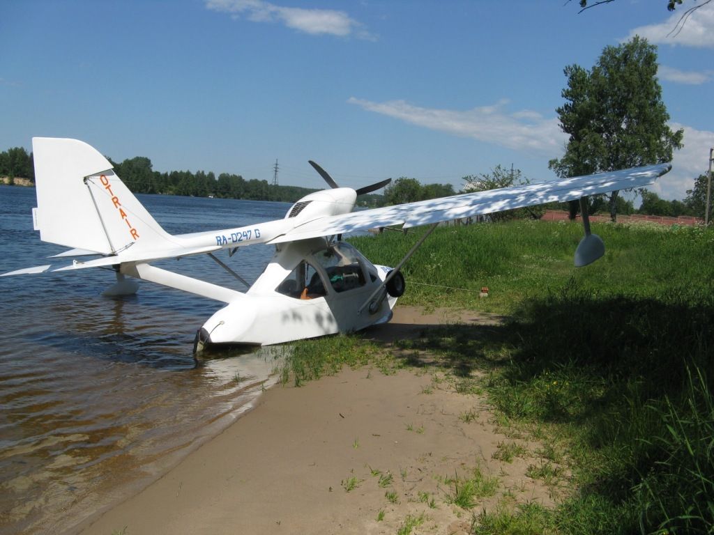

Пеликан-2.
Триммер руля высоты управляется из кабины ?
Может видно на фото.
    112,6 КБ · Просмотры: 202

идеально чистый взлет!что конструктивно отличает Ваш самолет от Чешки,что позволяет ему так легко садиться и взлетать "на автопилоте" практически без вмешательства "проверяющего"? Да. Летали с В.И.Забавой и он это видел и делал. Никакого управляемого триммера нет. На ЦПГО установлен сервокомпенсатор обратного действия. Вся фишка в боковых булях. Взлёт как у сухопутника и НЕТ проблем ( с выходом на редан установкой на ровный киль и с заливанием.)  :IMHO

ЦПГО-это цельноповоротное горизонтальное оперение. Устанавливается 0 градусов к горизонтальной (строительной) линии самолёта.Сервокомпенсатором (как триммером)в крейсерском режиме РУС загружается так что бы самолет летел без вмешательства пилота.С булями всё просто.Внимательно изучили AICON-5 и повторили.Вчера перегоняли Пеликан-2 амфибию(без булей) разница во взлёте такая что и не хочется садиться в этот самолёт. А фото булей и цпго скоро вышлю.
А нас сколько у этих двух "пеликанчиках" (с булями и без) разница в скорости полёта на одном и том же режиме полёта?
Скорость  145 у обоих на 4500.(наддува нет) В варианте без булей и без шасси 155 .Я уверен мжно добить до 160 с булями и шасси с передней стойкой.
