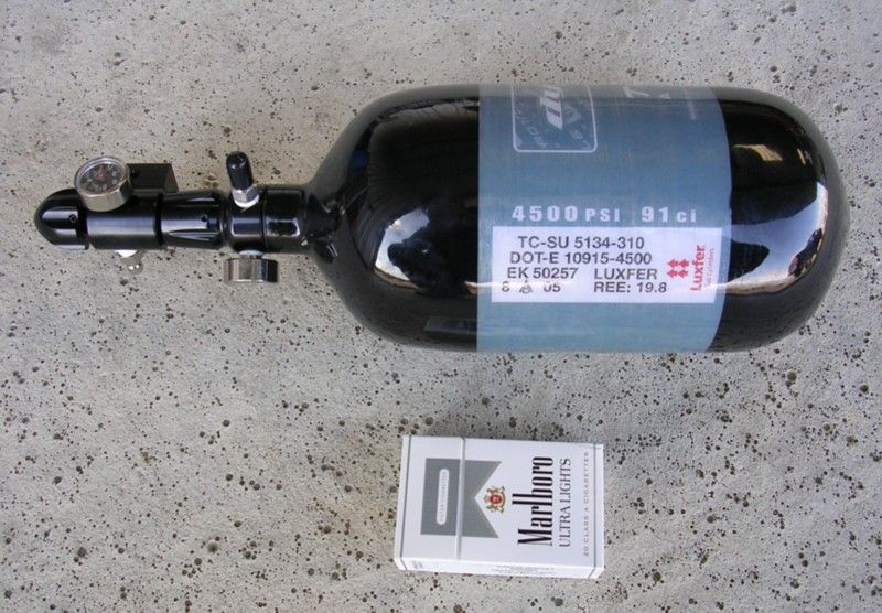

во вторых - можно иметь с собой балон от пентбола ( а там давление до 300 кг/см)
в третьих - если запустите стропой , то Вам накачает компрессор минут за 5 50 кг/см.

Могу только дополнить слова Гены картинкой такого баллончика (его даже в Як-55 легко поместить). Хватает на три заправки воздушной системы, если баллончик заряжен полностью до 4500 psi

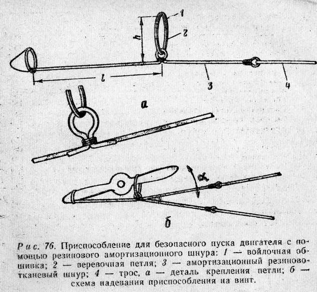

 Слышал о запусках Ан-2 веревкой. Второй
пилот сидел на капоте и надевал петлю на
винт. Правда, самому не приходилось.

Стропой несколько раз приходилось заводить ЯК-12 . Был случай , когда смогли завестись зимой и без аккумулятора, правда двигатель подогрели и смесь подготовили.
Такой запуск существовал и на Ан-2.
