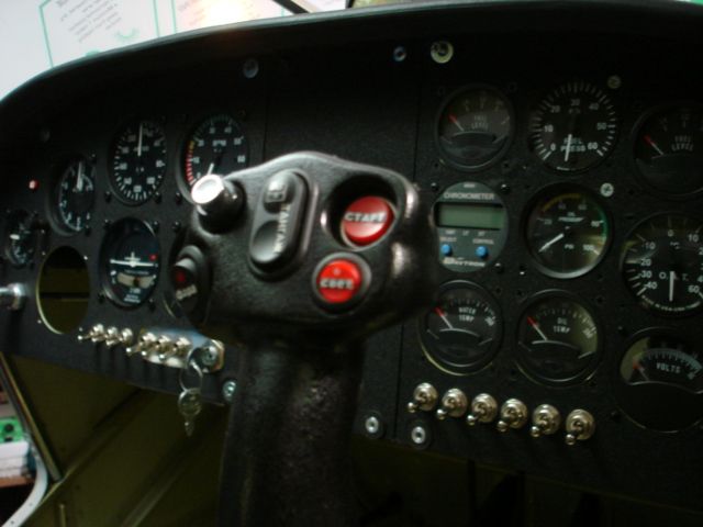

Это надо обязательно знать и уметь, что бы, если приперло, пролететь там где никак не принимают или не выпускают без плана, но лететь на дельте маршрут под управлением это чистый мазохизм, Докладами ПОДов, задолбают. На дельте идеально - вылетел с площадки, попрощался, подлетел к следующей, запросил проход или заход, а то и вовсе, послушал где борта летают и облетел стороной.
    34,9 КБ · Просмотры: 98
Пока текст набирал, Поиск06 то же самое написал, только красивее ;D... своё стёр.
Добавлю- на груженом "по немогу" дельте , а он будет именно таким, несмотря на все старания облегчить имущество на борту, 503-й жрет горючку немилосердно. Бензобак 45 литров- это нижний предел для перелётов.
