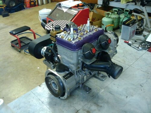

Погонял я вот по случаю на снегоходе с 600 кубовым впрысковым двухтактником фрмы ротакс. 115 лошадей и заявленный расход для снегохода 11.4 литра! Афигеть! По виду мотор не больше 582 ротакса. Врят ли значительно тяжелее, а вот мощьнее в два раза! Понятно что редуктор нужен и с надежностью теоретически могут быть вопросы, но ведь для пилотажника! А значит нужна моща, а летать то будем в "зоне". Кроме того 582 й это прошлый век! Есть еще двухтактные 800 тки по 163 лошади! На смену 582 му пришли совсем другие двигатели! Кстати побеседовал со стаей скидошников так они свои снежики и в хвост и в гриву, а с моторами ни каких проблем!
Короче кто что думает? Может заняться разработкой одноместного акробата с ядерным двухтактником?
Увы, чуда не произойдет  :IMHO
Моторы будут выдавать реальные характеристики соответственно своему объему. Если сравнить 582 и 600 кубов, то разница будет не слишком большая. Впрыск конечно может улучшить надежность, качество смеси особенно на переходных режимах, динамику, даже экономичность.
Но в максимальную продолжительную мощность большую в 2 раза я не верю.  :🙂
Да попробуйте, если возникло такое желание. Комплекс фигур длится не более 4-х минут, которые почти полностью - на взлетном режиме:если температурный режим соблюсти удастся, все должно срастись. На взлете продолжительность взлетного режима еще меньше. Вопрос с редуктором довольно серьезен: насколько представляю себе,заявленные мощности моторы выдают на оборотах несколько больше, чем 6500 582-го Ротакса; передаточное число надо выбирать с расчетом, чтобы концы лопастей винта (диаметр которого должен быть порядка 1700...1800 мм) бежали не быстрее 220...230 м/с на максимальных оборотах.
     Пилотажное применение - пожалуй, единственно рациональное для высоконагруженного двухтактного двигателя: максимальное упрощение и облегчение всех систем двигателя, минимальный вес - а сравнительно меньшая надежность и повышенный расход двухтактного мотора в случае полетов над точкой в течение непродолжительного времени не будут в этом случае определяющими.
P.S. Все сказанное особенно актуально для моторов воздушного охлаждения.

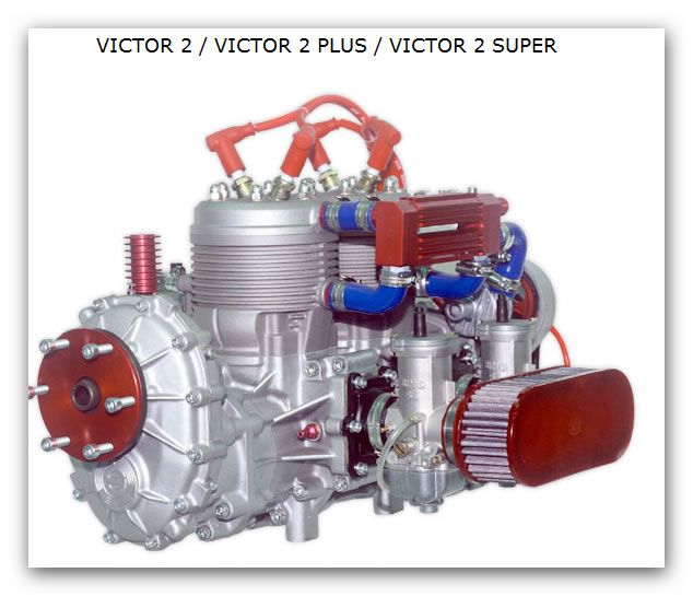

Подумайте в идейном порядке об етом впольне доведенном, отлаженном и снабженом настоящим редуктором двухтактник:
http://www.simonini-flying.com/victor2super_eng.htm
Я думаю что он может заказаться с мембранными Mikuni.
    47,5 КБ · Просмотры: 175

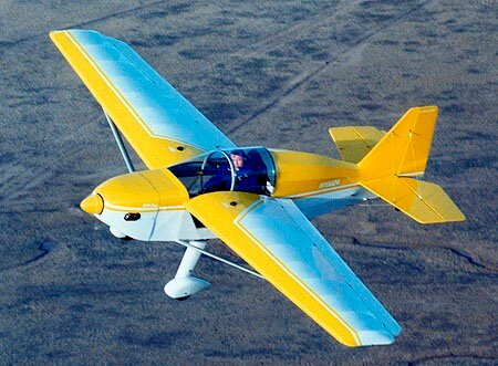

У самого настоящий Pitts S-2B. Пилотажная зона 15-20 мин на оборотах 2450. Самолет планирует очень плохо. Английский инструктор сравнил качество с канализационным люком. Перегрузке до +8/-4 не проблема. Посадка на неподготовленную площадку- почти гарантированный капот.
Это я к тому, что все зависит от мотора, без него самолет не летит. Имитация отказа показала, с высоты 600 над точкой- еле попадаешь. С остановившимся винтом- еще хуже.
   Ставить двухтактник, отложенное самоубийство :STUPID

593 й   мотор  от  снегохода  с  объёмом  -  примерно  как  у 582  -  на  рывок - конечно  мощнее.  В  долговременном  режиме -  выдаёт  тоже  что  и  582  мотор.  Если  его  попытаться  гонять  немилосердно -  ИМХО  долго  не  выдержит.

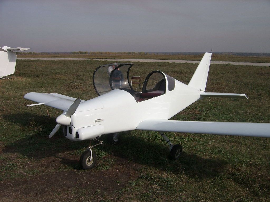

Есть матрицы на такой самолет, если надо говорите можем сделать.
На крыло есть матрица на профиль НАКА 23015, для простого пилотажа пойдет.
    124,7 КБ · Просмотры: 161
чертежами  на  rans  10  sakona  кто    может  поделиться ?
Самолётик - в  своём  роде -  красивый.
А  если  не  секрет -  что  декларируете  по  прочности  и  по  скоростным  режимам ?
Ну  ведь  Вы  его  заявляете  как  пилотажник...
+6 -3 Эксплуатационные (расчетные +9 -6)
разбег 200м
это для двигателя в 30 л.с.
скороподъемность 3 м/с
максималка Г.П. 160км/ч
Сам разгонял его до 240км/ч
Но под новый двигатель можно слоев стеклоткани больше положить, и будет сколько надо прочности.
Лешь , согласись,  это  все  таки  не  пилотажка.  Самолет  виде  на  слетах  ещё  с  хиртом,  разбег  долгий,  набор  вялый,  но  правда  на  проходах  скорость  впечатляла.
