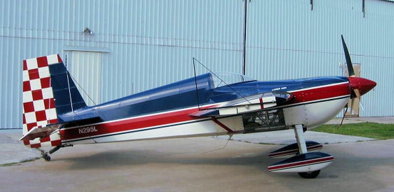

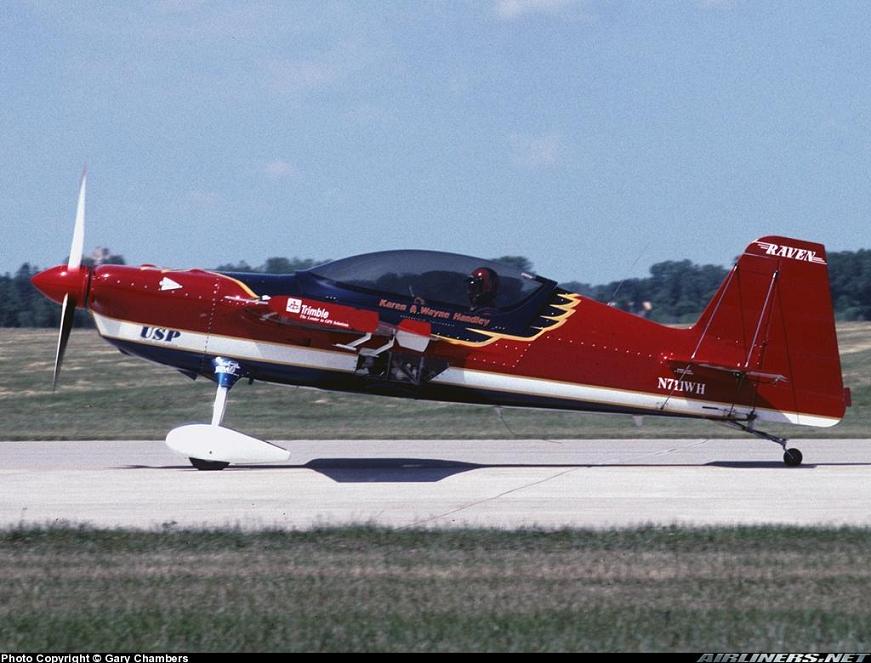

Одноместный Z-200
    40,5 КБ · Просмотры: 414
    38,2 КБ · Просмотры: 388

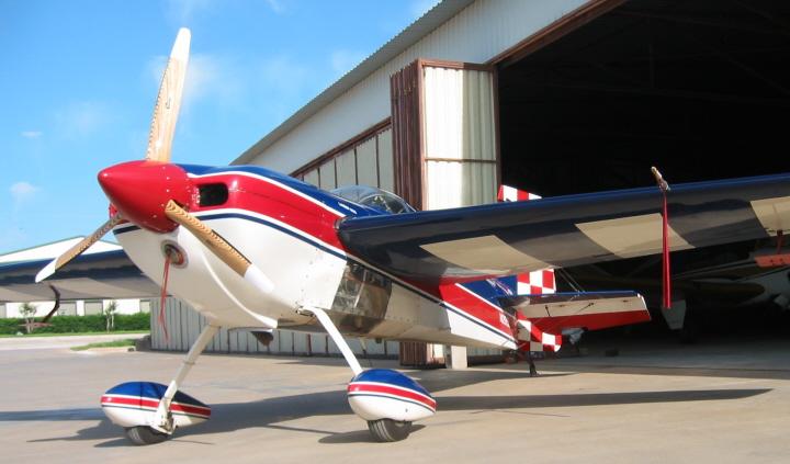

Двухместный Z-2300:
http://www.yorkaircraft.com/I_Z2300_SPECS.html
Цены на чертежи и комплектующие:
http://www.yorkaircraft.com/Z2300_Prices.html
Z-2300 имеет два топливных бака в крыле объемом 14 галлонов каждый для полетов "кросс-кантри". Фюзеляжный бак вмещает еще 17 галлонов топлива. Самолет имеет приблизительную крейсерскую скорость 305-315 км/ч при оборотах двигателя 2300 в минуту с расходом топлива составляющим в среднем 12,5 галлонов (лучший крейсер). Это позволяет лететь в крейсерском режиме более 3-х часов на дальность около 800-1000 км  плюс большой навигационный запас. Такая дальность и крейсерская скорость делает легкими перелеты самолета к месту соревнований.
Z-2300 имеет маленький багажник только в задней кабине  в гаргроте. максимальная масса багажа 16 кг. Отверстие багажника маленькое, так что только мягкие вещи и инструменты могут поместиться в него.
Z-2300 способен к участию в соревнованиях по высшему пилотажу unlimited и соревнованиях по "кросс-кантри". Наличие места второго пилота позволяет кому-то разделять удовольствие.
Размах крыла 26 футов
Пустой Вес 1250-1300lbs
Вес максимальный 2050lbs max.
Площадь  Крыла 98 ft/sq
Нагрузка на крыло и на мощность
Соло   16 lbs/sq ft. - 5.3 lbs/hp
Акро два человека  18 lbs/sq ft. - 6.0 lbs/hp
Двигатель IO-540 C4B5 (265-350 л.с.)
Крейсерская скорость 165-170 kts {TAS}
VNE (непревышаемая) 250 mph.
Скорость сваливания 60 mph.
Взлетная дистанция 1000' @ 5280' msl @ MTOW
Посадочная дистанция 2000' @ 5280' msl @ MTOW
Скороподъемность 2800 ft/min (853 м/мин)
Допустимые перегрузки:
+/- 10g @ при весе ниже 1600lbs
+/-  8g  @ от 1600lbs - 1800lbs
+/-  6g  @ от 1800lbs - 2050 lbs
Центровка:
Предельно передняя - 22% САХ 80.4" aft of datum
Предельно задняя - 30% САХ 85.4" aft of datum
Datum " tip of spinner" reference
Отклонения рулей:
Элероны   +/- 25 градусов
Руль высоты +/- 25 градусов
Руль направления +/- 25 градусов
    73,9 КБ · Просмотры: 385
Да,в начале 80-х это были действительно серьезные конкуренты нашим "полтинникам".
До появления "Экстр и "сучков",воюющих с того времени между собою.
Согласен, только Сучки и Экстры немного в другой ценовой категории, и первые сейчас не строят.
А на Лазеры продаются комплекты чертежей и они пригодны для постройки в условиях небольшой мастерской.
Фюзеляж - стальная сварная ферма.
Меня вот только деревянное крыло смущает (возни много при постройке и материал хороший поискать надо). Сделать бы его композитным.

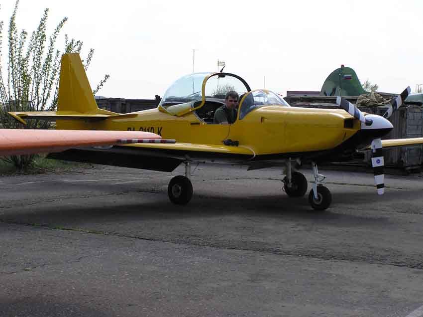

А если в плане комфорта есть ещё "Файрбёрд", на котором военлёты аглицкие первоначалку проходят, там вообще 2 чел в ряд сидят, а не тендемом и удобно девушек пугать ;D
(хотя это ещё большой вопрос кто кого "напужает")
Сорри попутал не "Файербёрд" а "Файерфлай"
    41,5 КБ · Просмотры: 313

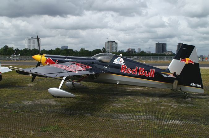

Развитием Z-200  но уже с угольным крылом является Zivko Edge 540
Если нужно будет , то подскажу к кому обращаться по поводу ЛАЗЕРА за информацией 😉
На фото в низу Zivko Edge 540
Должен сказать,что Зивко заметно отличается от Лазера меньшими размерами,правда оговорюсь,что рядом Зивко и Лазер не наблюдал,а только Лазер и Экстру,или Экстру и Зивко.
Палычь , я правду говорю ) 😉
Да и я не вру - в кабину Лазера и Экстры с улицы глядишь как в кабину джипа;в кабину Зивко - как в кабину вашего Дэу - сверху вниз.Да и в полете Зивко смотрится как большая модель - размах же крыла Лазера (см.первые посты) в точности равен размаху Су-26.
