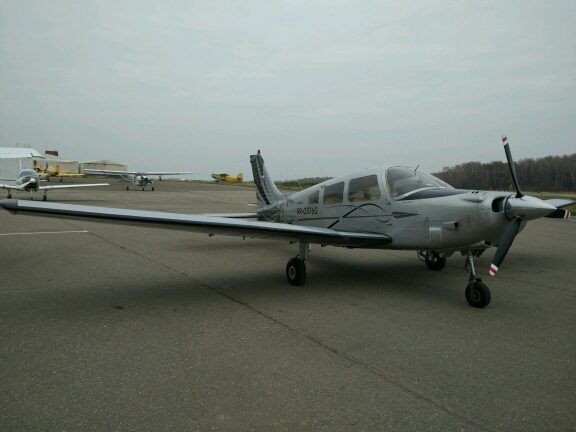

Итак, продолжим.  После продажи C-182 (удачных полетов Андрею, тема здесь http://www.reaa.ru/cgi-bin/yabb/YaBB.pl?num=1471542741), у нас, по всяким разным причинам, отложилась покупка более старшей модели C-210. И, чтобы не простаивать, мы решили купить себе, временно, небольшой самолет. Выбор пал на Piper Warrior, базирующийся на Волжанке. Да, да, бывший хозяин воина, тот самый Максим, который продвигает проект СР-10. То есть у нас была уверенность, что самолет в хорошем техническом состоянии.
Ссылка о продаже, до сих пор висит на саоне) http://saon.ru/forum/viewtopic.php?f=122&t=11633
Долго ли , коротко ли.. 27го октября 2016 прибыли мы с Максимом в порт Аэросоюза, забрать его Робик с формы и перелететь за бортом на Волжанку.

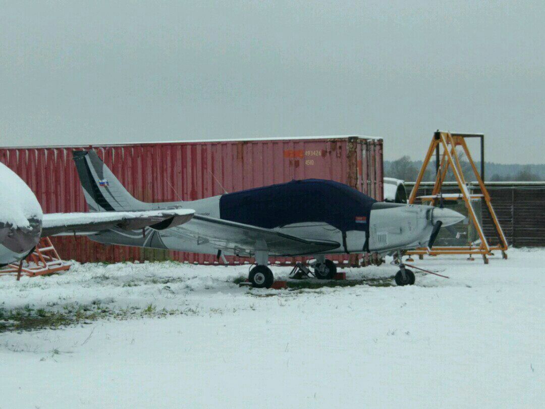

И вот наша цель.. Самолет под летним чехлом, так как, его только что выкатили из ангара для нас.

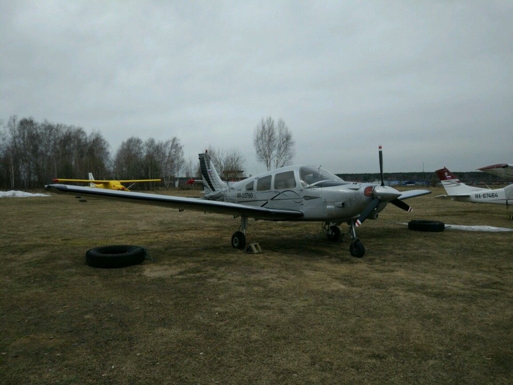

У нас хорошая новость - мы получили СЛГ!)

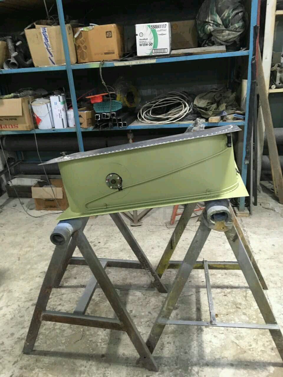

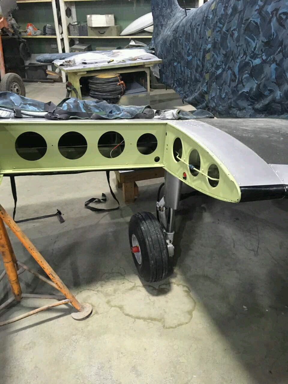

А пока расскажем, что сделали зимой.

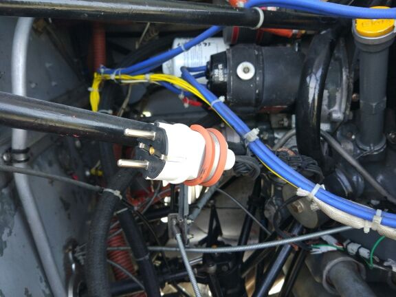

Проинспектировали весь самолет и заменили все то, что нам не нравилось. А также установили автопилот!!
И так, по порядку:
Выполнена форма 100;
Замена свечей;

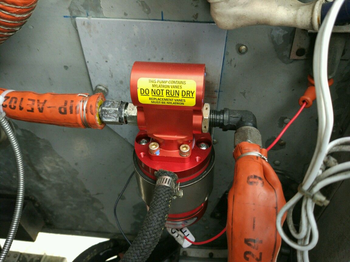

Замена топливного насоса;
Установка электроподогрева двигателя;
Выполнен бюллетень Piper SB1006 (контроль лонжерона за топливными баками с заменой дюритов и прокладок топливной системы, антикоррозийной обработкой);
Обслуживание носовой и основных стоек шасси, установка ремкомплекта;
Замена болтов основных стоек шасси;
Замена дюритов тормозной системы;
Замена уплотнителей в главных тормозных цилиндрах;
Замена уплотнителей в суппортах;
Замена сливных кранов в топливных баках;
Замена болтов крепления кока винта на нержавейку;
Замена замков - зажигание, дверь, багажник;
Установка двухосевого автопилота Trio ProPilot  с контролем расхода топлива  FloScan;
Согласование автопилота с Garmin 695;
[ch65279]Установка USB зарядки 2 порта на приборной панели, 2 порта на заднем ряду;
Замена лампочек БАНО;
Ремонт хвостового маяка;
Ремонт правого сиденья;
Установка аварийного маяка Artex 345;
Замена карданов на штурвале;
Замена пружин механизма уборки/выпуска закрылок;
Замена наконечников тяг закрылок и элеронов;
Поверка УС, высотомера, вариометра.
