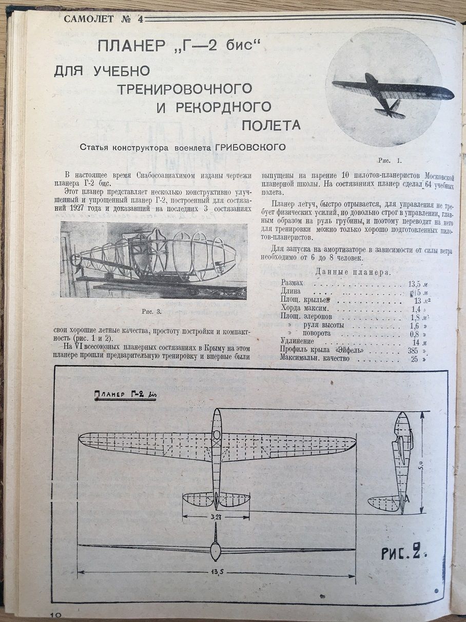

Вот из эих статей видно что чертежи продавались рабочие за 17 рублей 30 копеек. За такие деньги как мне кажется они должны быть вполне вменяемые! Значит где то они остались, если не сгнили в Библиотеке из за какой нибудь ленивой бабки или же их просто не потеряли и печку не стопили ими. Хотя первое более очевидно - что сгнили просто в библиотеке.
Немного напишу о том что здесь пишут многие. По фотографиям и эскизам просчитай и сделай.. РУКА ЛИЦО!
В параллельных ветках есть уже такие "проекты летающие". Да даже если вы что то своё и сделаете - это ни кому не нужно будет - потому что это "своё" не представляет ни какой исторической ценности и как реплика тоже не будет иметь ценности. Поэтому только собрать максимум чертежей , то есть всё что есть , и делать.

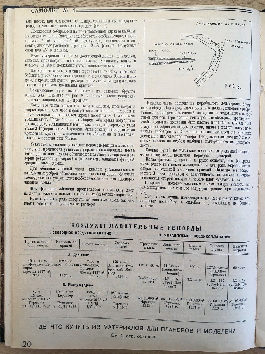

Уважаемые коллеги.

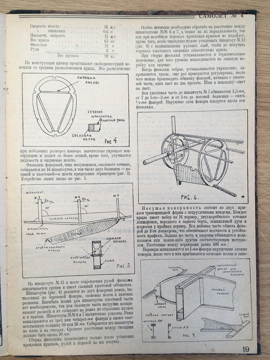

Это и есть чертежи, по таким раньше и строили. Что то сами додумывали. Мне очень помогали Справочники авиаконструктора, Яковлева и второй Поликарпова. Так что подробнее вряд ли есть. Будет время, сгоняют в нашу научную библиотеку, посмотрю, а вдруг повезет.

Уважаемые коллеги.
Уточню свою мысль. Публикация могла быть в нескольких номерах, то есть объем материала уже был немалым. В Справочниках авиаконструктора давались типовые узлы, заделки, выбор древесины, обтягивание и другие основные вопросы. То есть, если сложить эти два материала, плюс авиакружок и руководителя с умением и образованием, то этого вполне хватало. Планер ведь!

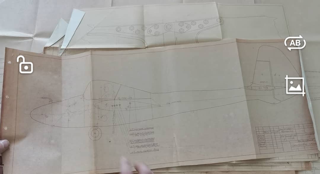

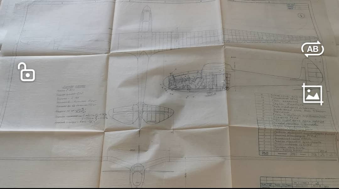

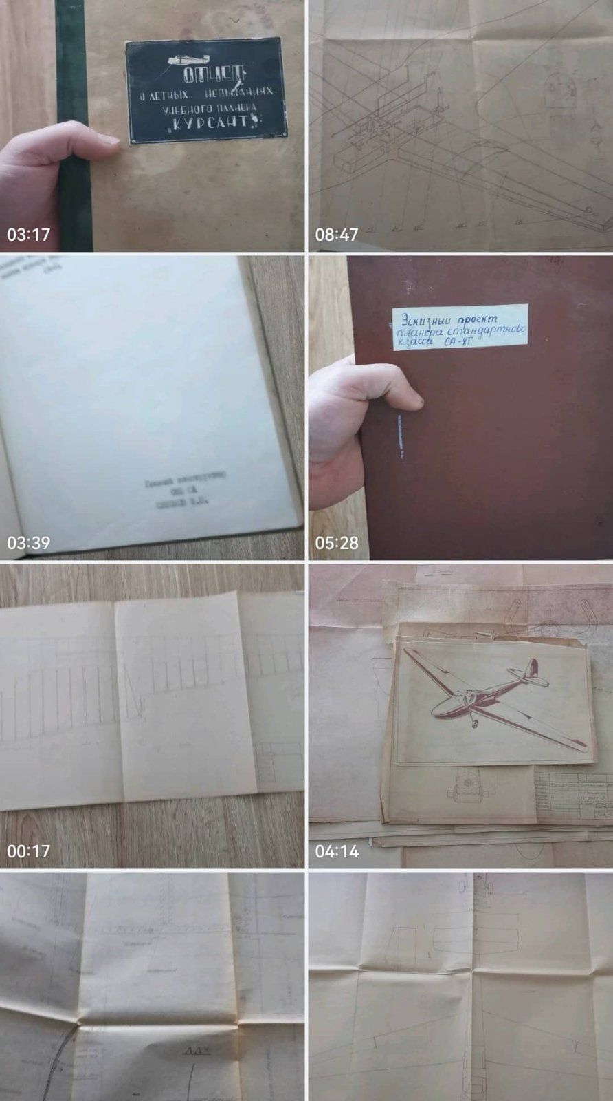

Чертежы этово планера должны быть нормалные как эти, которые я подарил для постройки А-1, а не рисунки.Надо рыть архивы, а не библётеки. У меня полная коробка чертежей планеров ссср до и после военое время. Сделал абзорные видео, но небуду выкладывать публично. Обращятес только если есть что то на обмен, например чертежы или остатки Литовских планеров.
