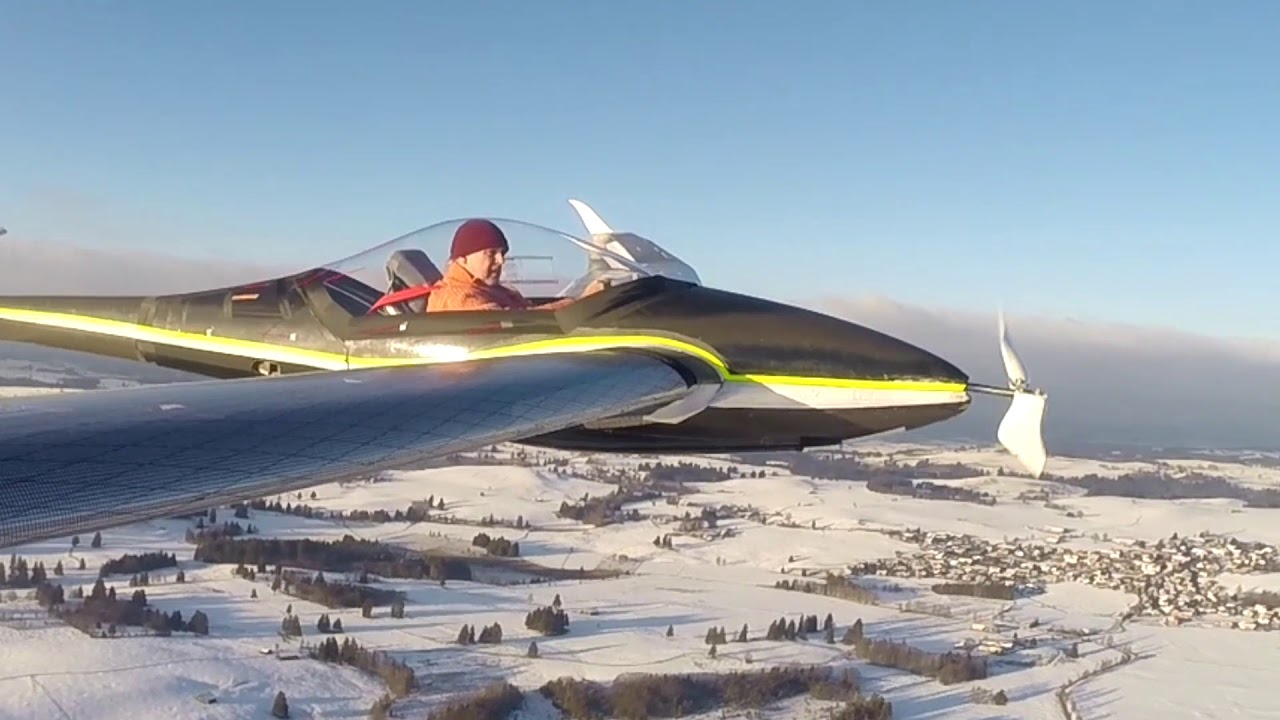

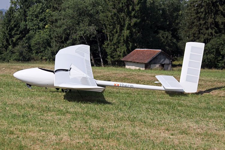

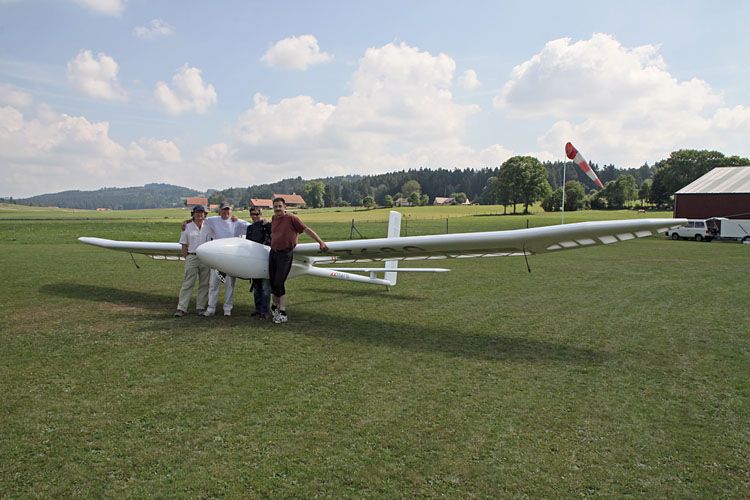

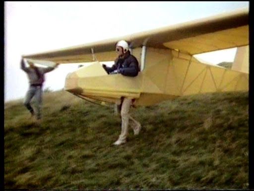

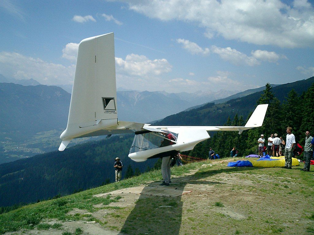

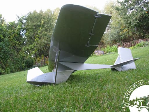

Хотелось бы обсудить создание микролифтового планера с ножным стартом(и возможностью буксировки). Кто как видит такую конструкцию, плюсы минусы. Конструкции ниже весят от 55 до 70 кг, размах 10,4-13,6 м, площади крыльев около 13-14 м2. другие данные можно нагуглить самостоятельно. Конструкции вылизанные, качество доходит до 25, но думается можно и сподкосами и расчалками как Goat или БРО-9 скорости ведь маленькие, качество будет меньше, но для микролифтового планера важна скорость снижения
