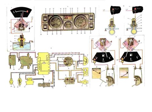

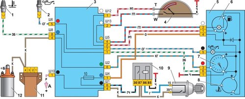

Схема  включения  приборов  ВАЗ
http://www.autoprospect.ru/vaz/2107-zhiguli/8-12-kontrolnye-pribory.html
«приборы ВАЗ в  полный  размер.»
Рис. 8–42. Схема включения контрольных приборов: 1 — датчик контрольной лампы давления масла; 2 — датчик указателя температуры охлаждающей жидкости; 3 — монтажный блок; 4 — датчик указателя уровня топлива; 5 — комбинация приборов; 6 — указатель уровня топлива с контрольной лампой резерва топлива; 7 — тахометр; 8 — указатель температуры охлаждающей жидкости; 9 — выключатель зажигания; 10 — реле зажигания; 11 — блок управления пневмоклапаном карбюратора; 12 — катушка зажигания; А — к выводу  "30" генератора

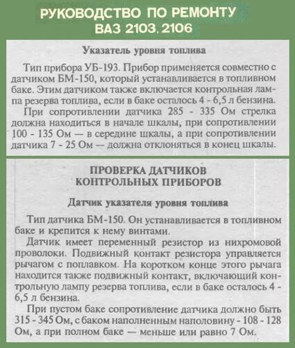

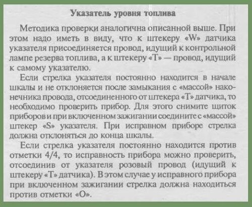

приборы ВАЗ-2105 и ВАЗ-2104
http://katalog.bos.ru/0405/prib.htm
«приборы  ВАЗ-2105 и ВАЗ-2104  посмотреть  в  полный  размер»

Obormot !!! Отзовись! Схемку, пожалуйста, применительно к дельте. А руководство по жигулям я смотрел. С уважением. 😡
