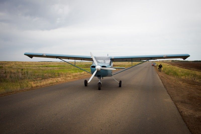

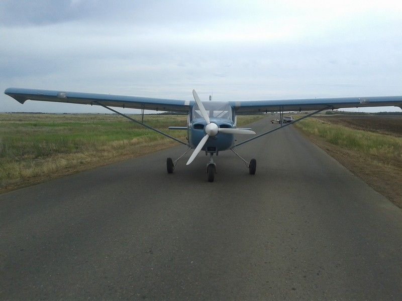

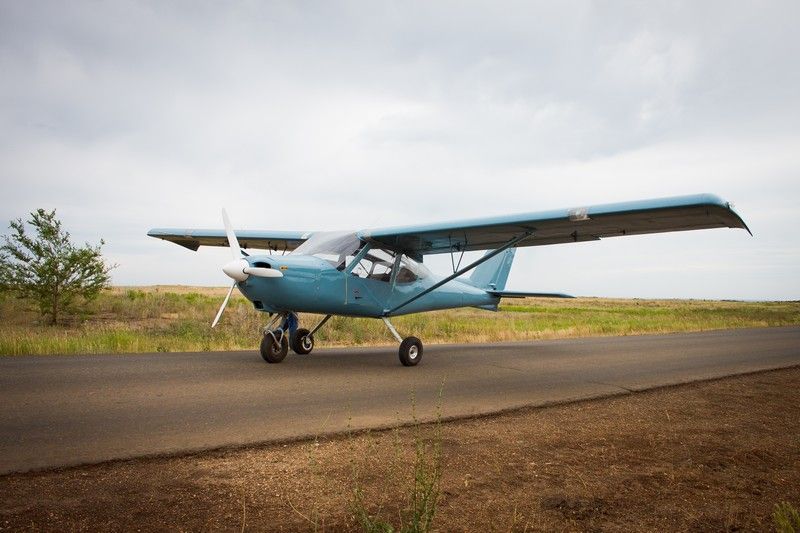

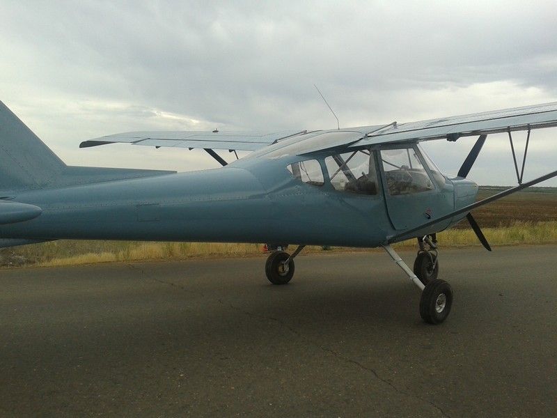

Сегодня поднят четырехместный самолет Д-34 небезызвестной фирмы Оренавиа.
Помните статью "Наследники Зодиака" в "Крыльях"? Тогда я и предположить не мог, что отважатся на такой проект.
Мои поздравления создателям этой безусловно перспективной и нужной машины!
Дальнейших творческих удач и вдохновения!
фото
    51 КБ · Просмотры: 455
    46,7 КБ · Просмотры: 466
    53,9 КБ · Просмотры: 470

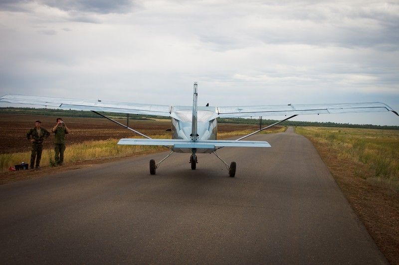

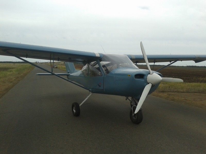

Фото в полете будут чуть позже.Самолет был поднят и облетан летчиком-испытателем имеющим огромный опыт в облете легких самолетов.С его слов самолет в пилотировании близок к 172 Цессне.На скорости 40 км\час происходит подъем передней стойки,на 60 км\час отрыв,в горизонте при оборотах 2100 скорость 210 км.Самолет имеет повышенную поперечная устойчивость за счет большой V образности крыла,данный недостаток будет излечим уменьшением V образности. Посадка с закрылками 20% на скорости 90 км\час.Погода не позволила выполнить весь план по облету.[highlight]Огромное спасибо Меглинскому В.В за помощь в конструкторских вопросах и всем кто принимал участие в постройке самолета!Отдельная благодарность Летчику и его напарнику за помощь в проведение испытаний!!!!![/highlight]

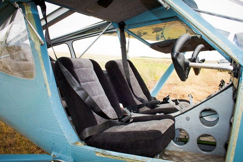

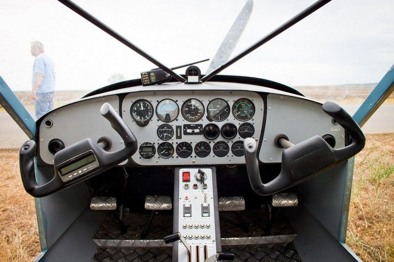

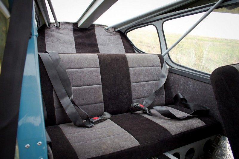

Кабина.

Мои искренние поздравления!
Характеристики гораздо интереснее чем у С-172!
И всё же, какой мотор? Топливо какое? Баки какой ёмкости?
Закрылки электрические? Есть ли системы обогрева кабины и карбюратора?
Одним словом, подробности в студию!
Да, чуть не забыл, почём будут аэропланы для народа? 🙂
Мотор Lycoming O-360 адаптированный на применение автобензина,емкость двух баков от 90 до 130 литров, каждый,
закрылки электрические,системы обогрева кабины и карбюратора имеются.Цена указанна на сайте http://orenavia.su/d34.html
