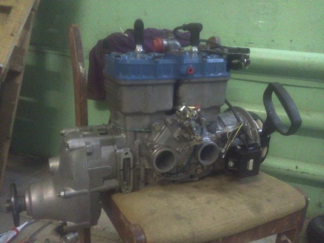

Подскажите какой это Ротакс?
Суровый
Купил двигатель на ебей, продавец мне писал что это Ротакс 500 я эму в ответ такого не бывает он пишет опять мне это Ротакс 500 я лучше знаю.
Сам он продает запчасти и двигатели, таблички на моторе нет есть только шильдик на проволоке. Написано BORE 69.5 STROKE 61mm.
Но я уверен только в ходе поршня померил 61 мм в диаметре не уверен.

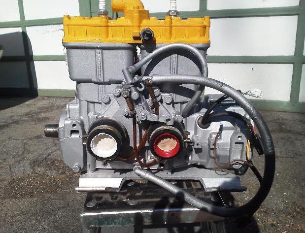

Посмотрел фото 532, 462, не то форма цилиндров и головки разные, даже по креплениям видно.
Хотя мотор пришел ну просто в идеальном техническом состоянии видно что мотор очень мало работал. Но информацию про него знать охота.

Это 582-ой, снегоходного исполнения, отличия в крышке цилиндров и одноконтурном зажигании. Шильд с BORE (диаметр цилиндра) STROKE (ход поршня) может и не соответствовать действительности. На eBay' е такое часто встречается. Ну ход-то проверить элементарно.
Ход поршня я у него шнангелем померил 61 мм так и есть а у 582 ход 64. :-/

Просто полноценные 582 в России в хорошем состоянии стоят не ниже 150 это те в котором в хорошем состоянии.
Я побоялся покупать тут 582 мотор за 100 т.р. Все таки за бугром они к технике относятся лучше чем у нас, льют правильное масло, бензин качественный, обслуживаю моторы. Вот на это я и клюнул в моем случае я не ошибся.
На счет одноконтурного конечно это хуже чем двух но все таки там зажигание очень надежное, меняй свечи как положено по часам я думаю не чего не случится. РМЗ шки летают ведь. Тем более когда денег не много лучше купить с одним контуром но в идеальном состоянии мотор чем с двух но ушатанный. Может я и не правильно что то говорю.

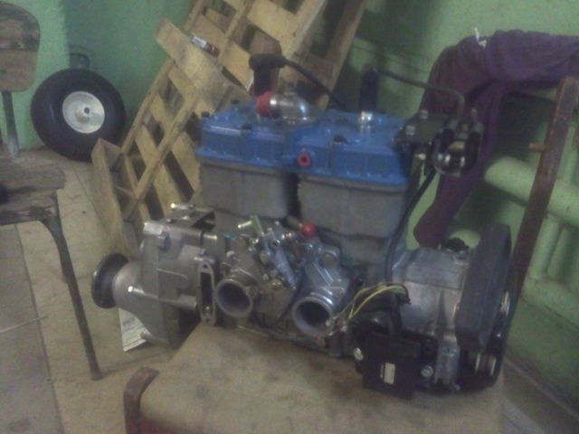

Ну в общем по мощность как 503 получатся правельно, он мне для паратрайка а взлетный вес 330 кг. Хватит ли для комфортного полета? :-?

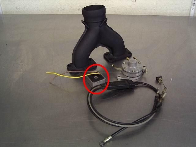

Спасибо а не подскажите как подсоединить проводку еще. На коммутатор идет своя линия там разъемы и выходят еще три провода куда они? желательно чтоб сказали по цветам куда какой. И еще с мотором пришла маленькая алюминиевая коробочка из которого выходит два провода типа стабилизатора или конденсатора.
Не знаю куда его надо.

Коробочка это однофазный выпрямитель-регулятор, служит для обеспечения работы потребителей постоянного тока (фары, приборы, и т.д.). На ней нанесено обозначение? Дайте снимок свободных концов, выходящих из генератора. И было бы замечательно видеть хорошее фото самого генератора, т.е. заснять содержимое за ручным стартером ..
