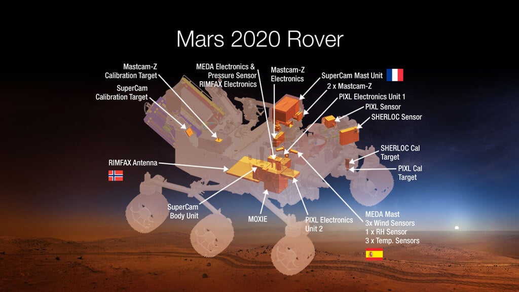

В то же время, если посмотреть состав аппаратуры для нового марсианского планетохода Mars 2020 Rover Mission, разрабатываемого НАСА с возможным запуском в 2020 году: Марсоход 2020: самый продвинутый аппарат для поиска признаков жизни: http://hi-news.ru/space/marsoxod-2020-samyj-prodvinutyj-apparat-dlya-poiska-priznakov-zhizni.html  https://ru.wikipedia.org/wiki/%D0%9C%D0%B0%D1%80%D1%81-2020
то блока бортового центра сбора и обработки информации, вычисления необходимых показателей рекогносцировочной миссии беспилотника и управления его полётом мы не увидим, так же как и признаков наружной антенны с трекингом приемопередающего комплекса связи и сопровождения дрона.
Кроме того, согласно вышеприведенной статье, дрон будет доставлен на МАрс миссией марсохода прямо на его борту, опять же места, где расписана каждая деталь для транспортировки дрона не видно.
Так что или уже определившаяся компановка Mars 2020, где учтён каждый грам и каждый кубический сантиметр, будет пересматриваться или что-то убираться и дополняться ради дрона, вообщем, непонятно.

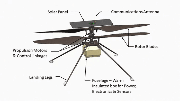

Проект компоновки оборудования машины включает в себя солнечную панель, как на рисунке ниже, которая может генерировать достаточно энергии для обеспечения разведывательных полётов территории продолжительностью до трех минут в день (и обогрева аппарата на ночь, когда температура падает до 100 градусов по Фаренгейту или ниже - из другого источника). За это время он может преодолеть до одной трети мили, затратив на это гораздо меньше времени, чем это заняло бы у марсохода для преодоления того же расстояния.
Сейчас вертолет находится на предварительных этапах лётных испытаний и пока нет никакой гарантии, что он будет летать на Марсе.
Первым серьезным шагом в подготовке к отправке на Марс крошечной пчелы-робота, является достижение достаточной подъёмной силы для обеспечения принципиальной возможности полётов на Марсе.
И только после этого - отработка посадки, являющейся ключевым действием, определяющим успех всего полёта.

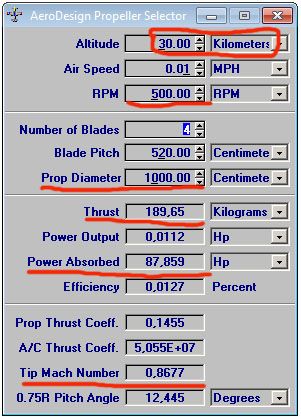

Название темы глуповатое, потребная тяга зависит от веса, при чем тут высота?  Если вертолету на уровне моря требуется для полета 1 тонна тяги несущего винта, то и на 30 км будет ровно столько же.
А вообще-то ничего суперфантастического в марсианском вертолете нет, судя по программам расчета винтов.
Например, на земной высоте 30 км винт диаметром 10 м
будет создавать тягу 189 кг, потребляя мощность 87  л.с.
При этом обороты будут 500 об мин при М концов лопастей=0.87

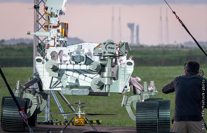

07.06.2019, 13:21
07 июня - ГЛАС. Разработанный в НАСА вертолет для полетов в атмосфере Марса будет готов уже этим летом.
Завершен очередной этап испытаний специального вертолета, который будет интегрирован с марсоходом для запуска в программе "Марс 2020". Это было необыкновенно сложное задание — поднять в воздух на Марсе летательный аппарат тяжелее воздуха, ведь марсианская атмосфера более разряжена, чем земная.
В начале этого года JPL уже проводила испытание вертолета в «в искусственной марсианской среде», в ходе испытаний вертолет подвергся воздействию низких температур, до 130 градусов по Фаренгейту, и летал в вакуумной камере с марсианской атмосферой — так же его закрепили к «моторизированной лебедке», что помогло создать эффект марсианской гравитации. Часть испытаний состояла в том, чтобы гарантировать выживание вертолета в условиях Марса, которые он будет испытывать после запуска ракеты.
Вертолет "Марс" возвратили в JPL, где уже подготовили специальную солнечную панель. НАСА заявило, что не станет устанавливать научное оборудование на вертолет, а ограничится только видео-камерой. Главная цель — это «демонстрация технологий», что докажет возможность сверхдальнего управления беспилотным аппаратом такого типа с Земли.
Миссия "Марс 2020" начнется в июле 2020 года и осуществит посадку на Марс 18 февраля 2021 года.

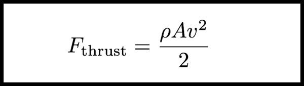

Откуда в формуле тяги несущего винта появилась двойка в знаменателе?
Марс примерно в 1,5 раза дальше от Солнца, чем Земля.
Это означает, что плотность излученной энергии Солнца уменьшится для Марса в 2,25 раз по сравнению с плотностью энергии падающей на Землю без учета поглощения атмосферой (квадратичная зависимость от расстояния).
Авторы той безграмотной статьи про марсианский вертолет утверждают, что "... На Земле это максимум 1000 Вт на квадратный метр. На Марсе — 2590 Ватт на кв. м. ..."
Что же получается?
Если на поверхность Марса падает аж 2590 Ватт на кв метр, то над атмосферой Земли плотность энергии будет в 2,25 раз выше.
