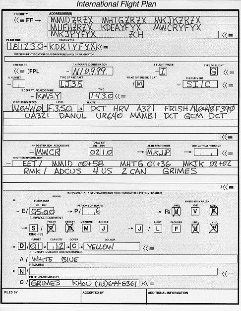

Если кратко (по необходимости напишу расширенно, с примерами),  выглядит это так:
- в приказе "Табель сообщений..." есть форма и расписано, как графы заполнять.
- так как СВС до 115, позывного нет, но можно вписать  что-то типа "паралёт 1 1 1 1", просто "1111", либо "дельт 1999", в общем, как хочешь, но кратко и однозначно идентифицировался в радиообмене.
- затем сохраняешь в формате .pdf для того, чтобы он не редактировался
- отправляешь компьютерной факс-программой на выданный тебе номер факса, а ещё у них в ЗЦ есть официальная e-mail типа dspK@... лучше отправить этот файл на почту и через пол-часа перезвонить, чтобы проверили почту (бывает, долго не проверяют).
Звонить надо на стационарный телефон (он пишет разговоры диспетчеров и сотрудников), т.е. твоя заявка по электронке точно будет принята.
- за час до вылета (например по заявке - работа с 05:00 UTC до 08:00 UTC радиусом 5 км вокруг геоточки с координатами гг.мм.С гг.мм.В) звонишь диспетчерам, что тебя будут обслуживать и говоришь "Дельт 1999" прошу условия. Слушаешь ответ (фактически твой запрос по заявке). Далее тебе скажут - начало работы доложите.

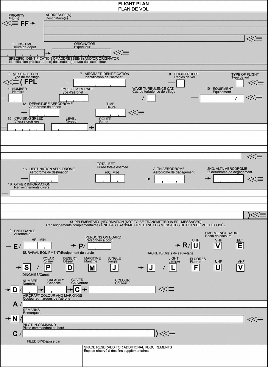

Примерный образец ФПЛ я нашел. Кто может помочь правильно заполнить форму ФПЛ применительно к моим полётам (не хотелось бы облажаться перед ЗЦ)?

Если у парапланеристов появится возможность официально подавать ФПЛ, и они будут понимать как это сделать - многие начнут подавать и летать официально и легально. Следующим шагом (как только количество таких ФПЛ начнёт исчисляться десятками и сотнями) съедет крыша у ЗЦ, и они начнут думать, как упростить и сделать более разумными эти процедуры для ультралайтов. Сейчас они даже не задумываются над этой темой, и голова у них не болит.
