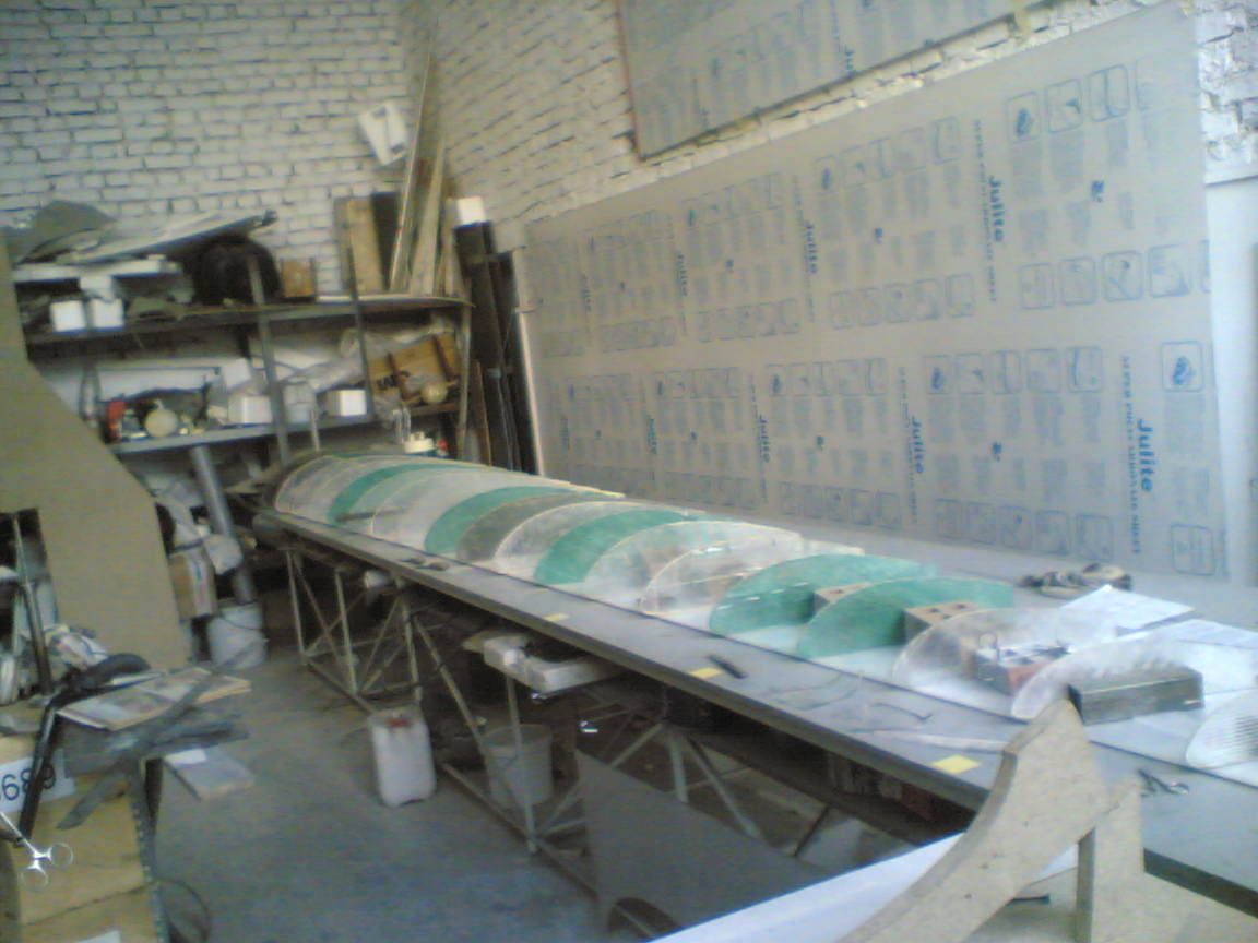

Ежели у меня получилось вставить картинку то на ней вы увидите набор нервюр из СПК которые потом будут приварены к несущим поверхностям крыла.

Я правильно понимаю,что это безлонжеронное крыло с несущей обшивкой? А нельзя ли сделать такую же конструкцию из пены,т.е.-обшить нервюры тонкими листами пенопласта,и сверху положить стеклоткань?
Понимаете правильно. Можно обшить тонким пенопластом, а сверху стекло, потом плеэфирка, потом гель... но в этом случае появляются свои нюансы, а потом появится кто то, кто скажет,что лучше сделать болван, потом матрицу, а за тем классический подход...
А в этом случае мы имеем возможность выполнять несущие поверхности с более качественным подходом. Другими словами изготовить крыло, как в прочем и весь ЛА,  после того, как все нагрузки увидим на картинках которые нам выдаст машина, а потом исполнить все работы, максимально точно приближенные к оптимальному расчету.
То есть мы можем выполнить изделие оптимальным с минимальными затратами.
1.А для какого аппарата крыло изготовляете? Планер на 150кг взл веса? что-то мне кажется на взлётный вес в 500кг  спк 6мм будет маловато.(тк без лонжерона)
2. так же интересно как обошли температурное расширение СПК которое довольно высоко.
3.СПК у ВАС вдоль крыла - поперёк потока воздуха, а поскольку он в этом направлении волнистый, то Вы применяли шпатлёку для заглаживания этих неровностей или что-то иное.
4. Если не секрет, какой клей для крепления нервюр СПК к обшивке СПК применяете, сам перепробовал много клеёв но нормального так и не нашёл.

Добрый вечер.
Крыло для многоместной мотодельты. Крыло полужесткое, тросовых поддержек не будет. Новый способ управления, (трапеции не будет). Полки из 4мм СПК (соты  вдоль крыла). Верхнюю обшивку мне хотелось бы сделать из 3мм, нижнее из 4мм. Все нервюры и прочии внутренние элементы жесткости из 6мм, привариваются спец сваркой. Можно приклеевать,  хорошо берёт цианакриловый, (с предварительной подготовкой) но лучше сварка, о которой я писал выше. Имеется еще несколько хороших клеев, но лучше сварка. К сожалению выгоняют из за компа Все хотят спать. Спокойной ночи.

    Что проще?
Сделать болван, со всеми крутками, чётким профилем, и т.д. Или вырезать пакет нервюр, на столе, зафиксировать крутку. Потом будет сложность, нужно изготовить стапель для приваривания верхней поверхности обшивки, к нервюрам, и другим внутренним элементам жёсткости находящихся и работающих в крыле, и всё это приварить или приклеить. Но лучше приварить. После этого, приваривается, или приклеивается нижняя поверхность. Её прийдётся свернуть в рулон, а за тем по степено приваривать ко всем внутренним элементам жёсткости собираемого крыла, постепенно раскручивая рулон, с последующей приваркой, или приклейкой. Клея можно использовать "Протакрил", "Метапротакрил". Для этого я нашол терма клей.
если не секрет, то спецсварка  - пламенная горелка или что - то типа мощного паяльника?. как приварить нервюры к обшивке изнутри? плавится нервюра или используется пруток из поликарбоната? для увеличения прочности крыла имеет ли смысл сделать лонжерон из толстого напр 32 мм спк?  С уважением.
Нет, это не то не другое и не третье. Это целиндр, с геобразным соплом, или выходом, от куда выходит жгутик разогретого пенополикарбоната. Её диаметр 0,8 - 1мм Обмотан нагревательным элементом. Внутрь этого цилиндра загружается порошковый ПК. Для проведения сварки устройство разогревает порошок и вытесняется через сопло в место соединяемых деталей. После остывания жгутика соединение готово. Желательно жгутик и район на который было воздействие темпиратуры покрыть изолирующим составом, для предотврвщения выветривания поликарбонатных присадок.

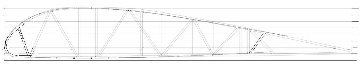

Новшества- значит радикальные. Сделать экструдер на популярный профиль, можно несколько типоразмеров и гнать профиль километрами, фактически готовое крыло . С возможностью впихнуть в пазы лонжероны и отрезать элерон/закрылок.
Типа такого .
И так же на хвостовое оперение......Мечта!

Писал об этом еще раньше, но вот только проблема в том, что каждлму подавай свой профиль, со своей хордой и прочими индивидуальными параметрами. Проблемы примерно те же, что у автожирщиков с профилями лопасти, вдобавок помноженными в разы, так как требуется еще предусмотреть установку элеронов, посадочных закрылков и прочего...
Всё же думаю продавливать  тесто прастиковое это проще чем люминь. А элероны элементарно прикручивать к закладным или вообще позволить им качаться на нижней обшивке. С дюралем такое вроде проходит.
