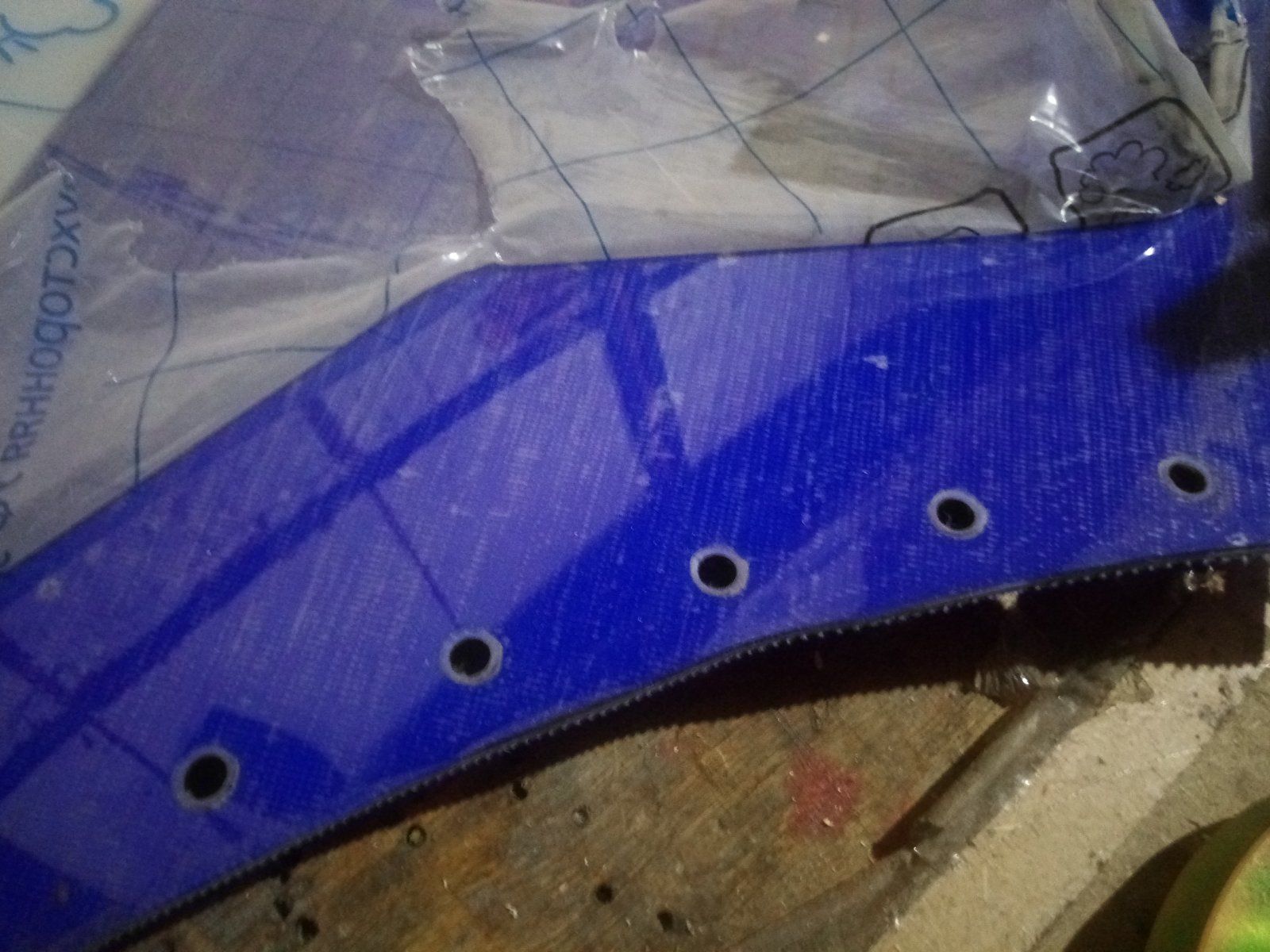

Поликарбонатное крыло
Не уверен. Вероятней всего клей просто схватил осколки. Поликарбонат при воздействии растворителями ведёт себя как калёное стекло не растворяется а рушится. И вот эти кусочки скрепил клей. Попробуйте облить монолит бензином и вся картина откроется.
Противопоставьте зрение своей уверенности. Посмотрите, есть ли тут осколки?
Совсем не самолётное покрытие. Монолит весит ещё больше. Я применяю сотовый.
Для водоплавающих думаю нормально. Они менее прихотливые к весу.
И я применяю сотовый, в тех случаях когда нет требований к местной прочности. Но не креплю его заклёпками к металлу.
Не просто заклёпки а заклёпки + двухсторонний скотч + прижимная шинка. Я не оспариваю вашу методу она вам удобна значит правильная. Просто для самолёта я считаю моя технологи более подходит. И в некоторых местах буду пробовать вашу методу. Так ка у меня спаянная задняя кромка дала продольные трещины вот тут для лечения думаю ваша метода подойдёт. Вот если интересно посмотрите здесь.
