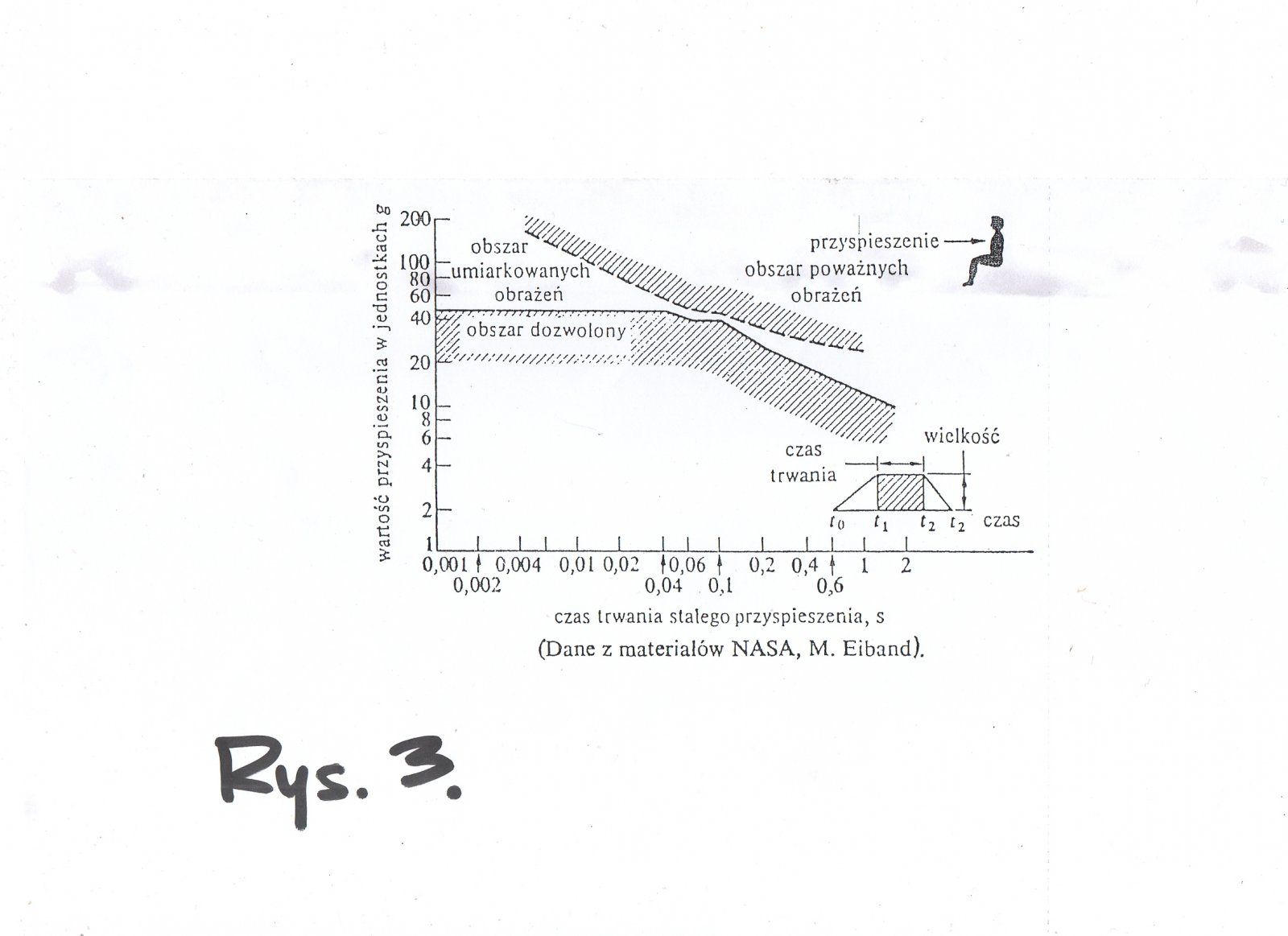

Играя в воде ударяли лодожкой по поверхности воды,
-подивуйтесь... может Кто обьяснит,подсчитает перегрузку ...?
=11 м / 0,3м
Это как пробежать по тонкому льду.
=а можно и по воде, если на поверхности расстелить газеты,
а можно и без газет,но надо ступать ооочень бысто,свыше 15 м/с !
(наверно видели воднолыжников без лыж,босиком ?)

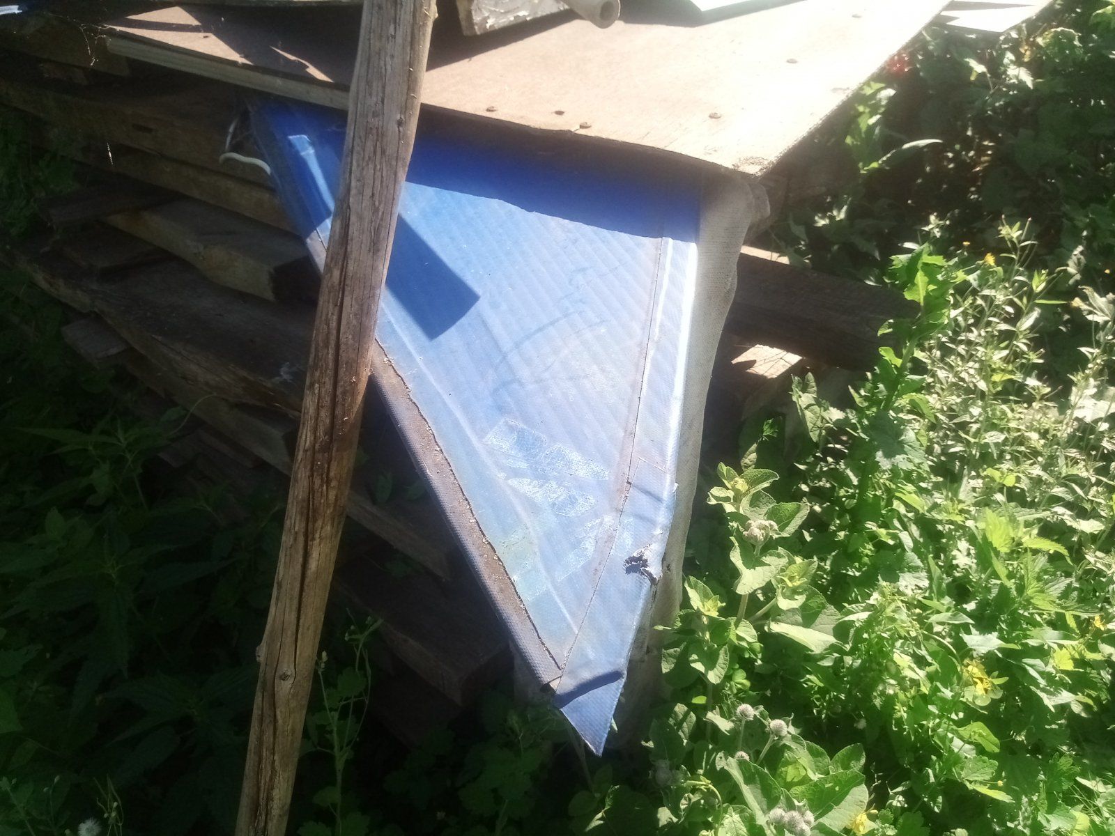

Поликарбонат, сотовый и монолитный, резко меняет свойства в лучшую сторону при оклейке ПВХ тканью.
Для соединения поликарбоната при строительстве СВП, применяем клей и шнуровку, это позволяет избавиться от концентраторов напряжений, в результате уменьшить вес и увеличить прочность
А можете подробней об этом написать? Чем не устроил ПК в чистом виде, какой конкретно тканью и как оклеиваете, зачем шнуровка и за счёт чего уменьшается вес?
В некоторых моментах можно и по изощряться. Но опыт эксплуатации показал. Самый простой и удобный метод работы это клёпочное соединение с прокладкой двухсторонего скотча. Остальное добиваемся бережным отношением к самолёту это чехление. Самый страшный бич поликарбоната это солнце и растворители в том числе бензин. Поликарбонат и без того тяжёлый материал и всякого рода покрытия делают его ещё тяжелее. А заменить обшивку разв 10 лет не составит труда.
В чистом виде материал не стойкий к внешним воздействиям, и склонный к образованию трещин. Оклеиваем тканями 250...1200г/м2, в зависимости от условий и задач, по технологии принятой в склейке ПВХ, за исключением протирки ацетоном. Шнуровка для крепления к металлическим конструкциям, и для разборных соединений. Вес уменьшается за счёт равнопрочного соединения, либо путем склейки, либо шнуровкой с мелким шагом, распределяющей нагрузки.
Опыт эксплуатации уже более 10лет. Панели кабины из сотового ПК оклеенного ПВХ 700г/м2 с двух сторон, от катера разобранного после купания в Волге в 2011г, до сих пор лежат у меня в огороде, то кирпич от дождя и солнца прикрывают, то доски. И примерно столько же времени, продолжаем использовать ПК в строительстве СВП.
А какие ещё методы Вы пробовали применять?
Клейку, спайку. Да не забывайте поликарбонат боится растворителей а многие клеи содержат их. В том числе и пена. Будьте осторожны. Спайка показала себя хорошо простым строительным феном. Но желательно поперёк трубок. Если вдоль на соседних трубках появляются трещины поликарбонат не любит натяга.
Вот и считайте. Сам поликарбонат 0.9кг квм. Ваша ткань 0.7кг 1.6кг. Так уж лучше дюраль. 0.5 1квм 1.4кг.
Мой самолёт 9 лет безупречной службы безо всяких наклеек и защиты. Простое чехление на стоянке.
В строительстве СВП, мы применяем ткани от 250г/м2. Кабина СВП Змей-4, которая на видео выше, из ПК 8 мм, оклеена такой тканью. Этого достаточно для принципиального изменения механических свойств.
Клей 900И, состоит из ацетона, чуть менее чем полностью. Однако не повреждает ПК
Вес ткани никого не интересует: имеет значение вес полностью покрытой и натянутой обшивки.
На Авиатике, обтянутой АМ-100 весом 100 Г/кв.м, с покрытиями строго по технологии, обшивка весила 400 Г/кв.м.
Не уверен. Вероятней всего клей просто схватил осколки. Поликарбонат при воздействии растворителями ведёт себя как калёное стекло не растворяется а рушится. И вот эти кусочки скрепил клей. Попробуйте облить монолит бензином и вся картина откроется.
Меня интересует. Он входит в суммарный вес обшивки. А обшивка, в свою очередь, входит в суммарный вес крыла.
Против 2мм монолитного ПК оклеенного 700г/м2 тканью, могу дать Вам молоток.
Совсем не самолётное покрытие. Монолит весит ещё больше. Я применяю сотовый.
Для водоплавающих думаю нормально. Они менее прихотливые к весу.
