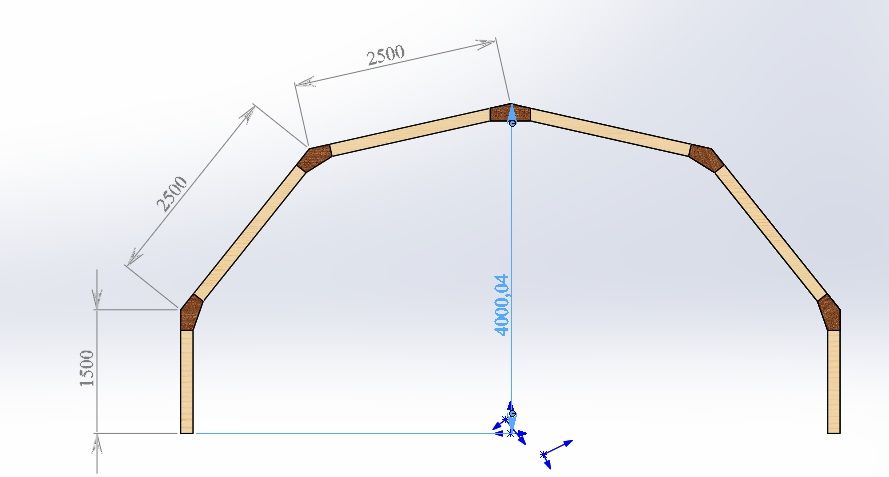

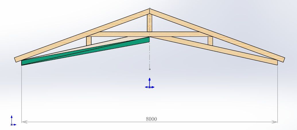

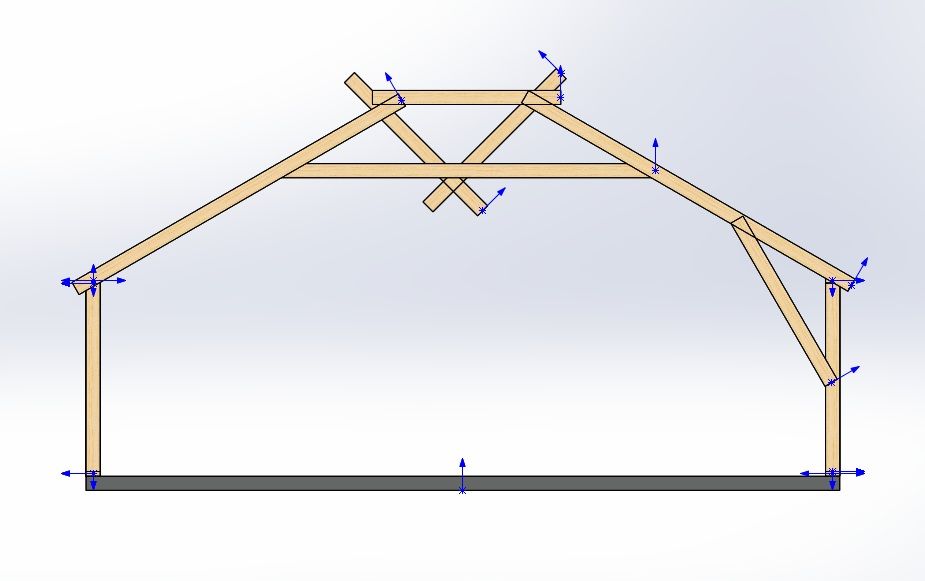

Есть идея, мастерскую построить. Прорабатываю варианты.
8х10 метров, высота стен 2 метра.
Затык с кровлей.
Выбор ограничен имеющимся материалом (брус 150х50 L=4 и 4,5м)
Да и кровлю хотелось бы висячую, чтоб как-то выиграть пространство от низких стен. Думал найти в инете готовые решения, но не удалось. Набросал тут пару вариантов, что предпочтительно?
Да и общие советы приветствуются.

Доски 200*50 + фанера 18 мм в углах.
Варианты есть еще в книге Шмелёв Деревянные конструкции - есть в инете пдф. Если доски 150*50 (сухие!) то шаг ферм будет маленький (меньше метра), хотя все зависит от снеговой нагрузки.

Оба варианта топикстатера вызывают большие сомнения...
+ Вообще кровля, а тем более "мансардный" вариант - 3Д конструкция...
Вариант Андрея12 - рабочая версия, но Вам, наверное, нужно будет все это уменьшать ( и высоту, и пролет)... Это вариант - классическое приближение к полуокружности...
Самое прпостое, найдите конструктора-проектировщика, он вам эскизик и рассчет за час с разговорами о том, что есть и что хотите, набросает... И даже, если и возьмет деньги, то немножко... Или возьмите готовые решения из книжек и каталогов... Ну, я так думаю...

Первый вариант вообще отстой.Разлезется при первой же возможности.Мало того еще растолкает по сторонам и стены.Только полноценная ферма справится с этой задачей.Не веришь-попробуй.

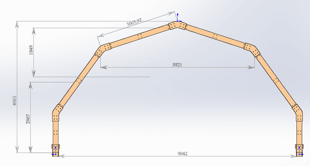

Вот набросал, по мотивам Андрея12.
Несколько вопросов:
косынки в углах на болтах или саморезы?
какой шаг должен быть у обрешетки?

Шаг у обрешетки - это смотря чем обшивать кровлю будете. Если метеллочерепица - то 350 мм. Если профнастил или шифер - то без разницы, но не больше 500 мм. Доска для обрешетки 100х25.
И не забудьте ветровлагозащитной пленкой крышу укрыть, и между ней и металлом зазор для проветривания оставить.
А утеплять Вы кровлю планируете?

Можно саморезы - например SPAX или ESSVE? EUROTEC, типа такого

А чем плоха фанера?
Прикинте (не посчитайте) из соображений равной прочности какой толщины должны быть фанерные накладки, какого размера будут саморезы, как часто их нужно будет ставить, что бы фанера не проминалась под головками саморезов.
Хотя перекрыть восьми метровый пролёт доской 150x50 и длиной 4 метра очень трудоёмко и нужно всё хорошо просчитать.  Я бы сделал нормальную ферму, соединения досок в середине с металлическими пластинами и на болтах. Обязательно связать верхние и нижние пояса рядом стоящих ферм диагоналями для предотвращения потери устойчивости под нагрузкой, хотя бы через раз.
А еще вариант. Нарастить стены на метр, и уже сделать обычную треугольную ферму. Заодно чердак/второй этаж появится. А это очень полезно. И с точки зрения теплоизоляции, и с точки зрения хранения хлама.
