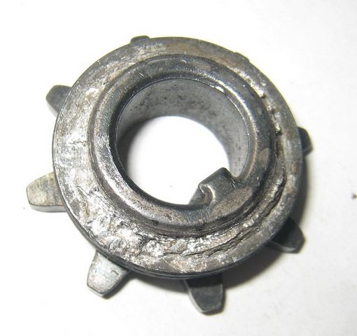

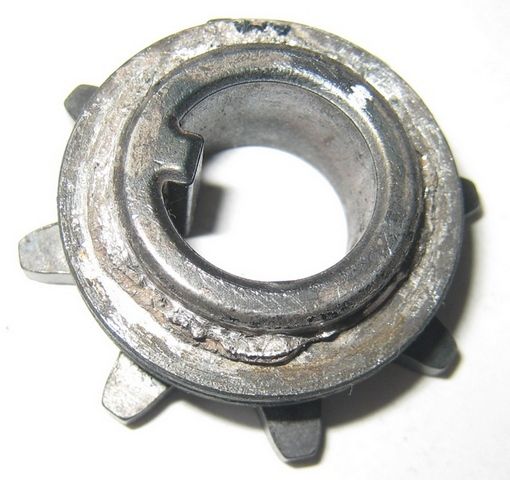

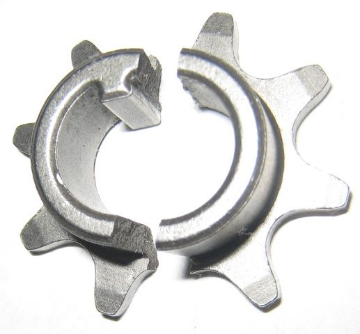

На станке лопнула порошковая звёздочка. Месяц назад рассыпалась порошковая шестерёнка. Ждать запчастей приходится месяц. Опять простой.
Рейсмус РР-1800.
Как избежать таких неприятностей? Понятно, что снизить нагрузку.
Возможно с этим кто-то сталкивался и решил проблему.
Точёно - фрезерованные детали вели себя более предсказуемо.

Делать "точено-фрезерованные" детали.

Выточить и насадить втулку на цилиндрическую часть.
Правильный ответ.

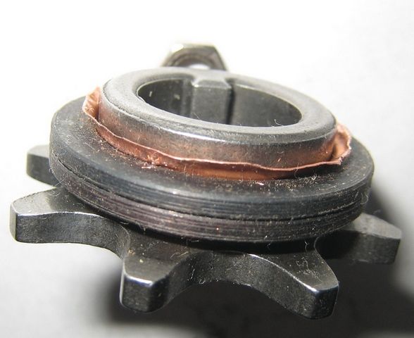

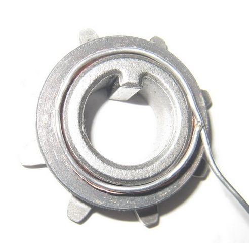

Сегодня утром на цилиндрическую часть одел кусок медной фольги а сверху напрессовал два стальных кольца.
Затем медь отбортовал, сделав канавку. Залил в канавку активный флюс а сверху положил колечко ПОС 60.
В пламя таблетки сухого горючего.
Потекла напитавшаяся в порошковые поры смазка, затем закипел флюс и стал таять припой.
Хорошенько прогрел.

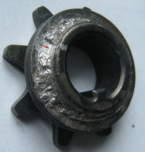

Остудил, счистил шлак. Опять залил флюсом и добавил припой. Нагрел очень хорошо. До побежалости.
Моя задача была сплавить медь с оловом, получив латунь.
Для контроля качества, в месте контакта медной фольги со сталью раскрыл участк. Медь хорошо перемешалась с оловом, - получился эвтектический сплав.
Дальше всё просто: Промыл от флюса, снял шлак и установил на станок.
Сделал контрольный прогон на рейке, которая поломала звёздочку. Вначале тихонько =1.2мм, затем дошел до 3.6.
Держит!
Детали конечно закажу новые, а на время пойдёт реанимированная.
