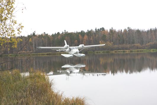

Об этом много говорили, может я повторяю чью-то идею?
Хочу воткнуть снизу  на киль гидрозащищённую камеру, направленную вперёд и вниз, градусов на 15-25. Можно будет осуществить посадку, контролируя ситуацию в боковое стекло и в монитор, на котором при высоте 1-2м появиться отражение самолёта.
Ещё хочу обустроить посадочную гидрополосу буйками.
Пластиковые бутылки окрашенные изнутри люминисцентной краской притопленные на 25%. На зеркале их должо быть хорошо видно. Не знаю на каком расстоянии их разместить?
Ещё хочу с береговой линии некоторые буйки подсветить направленными лучами. У кого есть какие соображения?

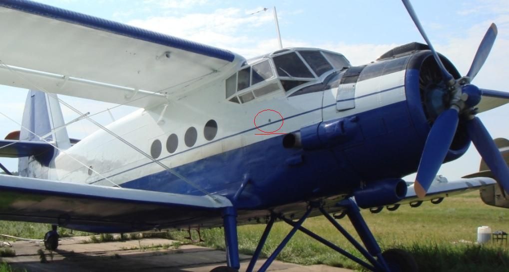

на Ане у меня у правого кресла есть специальное отверстие в фюзеляжи именно для ракетници
и ракетница с Аном доже досталась
но стреляет она не по курсу а вниз
пока не пробывал стрелять ..... не было необходимости

Лучший цвет для буйка - белый. С Карелом летом экспериминтировали - белый видно метров за 300 (4-литровая канистра из-под масла) , остальные гораздо ближе (в пластиковые бутылки 5 л. из под воды надували воздушние шарики ярких цветов). 🙁
На каком расстоянии друг от друга ставили?
если обустраивать - может использовать поплавок - вибратор? включили - и он погнал рябь по поверхности. по идее просто и мощность небольшая нужна, в выключенном состоянии пейзаж не портит.
включать можно дистанционно - с самолета например. или радиопультом, есть дешевые и довольно дальнобойные системы, или пусть реагирует на шум мотора - тоже думаю несложно реализовать 🙂

Это обустройство своего гидро порта. А если прилетел куда нужно, а там полный штиль и зеркало.

два длинных ряда бутылок тоже думаю потреплят нервы тем, кто там рядом плавает, и тем, кто туда лески кидает.
буек ведь не постоянно работает - только во время посадки - а во время посадки самым бльшим пугателем рыбы является сам самолет. претензии рыбаков необоснованы.

Мой совет по камере: Мне понравилась идея с камерой и светодиодным перекрестием ( Как только крест сровнялся с границами монитора -косание) Есть линейная зависимость.

А если камеру наклонить гадусов на60 от вертикали, брюхо самолета начнет показываться в мониторе на высоте метров  5-7 и до касания. Летом тоже собираюсь опробовать.

Направленный микрофон на хвосте,под углом к поверхности.........при подходе к зеркалу будет слышен всё сильнее звук собственного двигла..........? :-?
