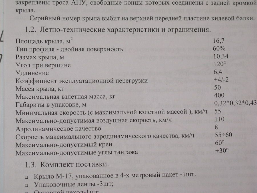

Здравствуйте. Уважаемый tenebr , от Вас как от эксплуатанта М-17 - можно пару слов об этом крыле?
И Вам добрый вечер. Можно и не пару. Начну издалека. Учился я на тоже таганрогском Х-14. После учёбы практически без самостоятельного налёта начал пользовать М-17. То есть даже для новичка крыло очень понятное. Сразу почувствовал разницу в усилиях по крену и тангажу в сравнении с х-14. По кренам немного легче, по тангажу наоборот. В руководстве немного неправду написали про мин скорость. Реально она ещё меньше. Где-то под сорок. При наборе скорости в горизонте усилия по тангажу увеличиваются значительно. Естественно резко сбросить высоту не выйдет. Но спикировать метров с двадцати пяти сразу за лесополосу можно без особого труда и при этом выносит метров на триста без участия педали газа. Ручка очень информативна. Три года работал на Х-14 и один год на М-17, могу сказать, что в термичку особой разницы не заметил несмотря на разницу в площади. При выборе крыла для работы остановился именно на нём. Балансировочная у меня 65, при этом ещё немножко поджимаю (ну так я привык) получается где-то 70, так и работаю.  Дальних перелётов у меня нет, а соточку я и с этого крыла выдавлю, правда недолго 🙂. При взлёте, за трапецию можно не держаться вовсе. Крыло всё сделает само, то же можно устроить и при посадке, конечно ежели штиль. Изготовитель ограничивает взлётный вес в 400кг, так что это крыло не для автоконверсий, хотя если одному гонять.... Я со своей тачкой и химией в аккурат в 400 укладываюсь. Не последнюю роль в выборе крыла сыграло отличнейшее качество изготовления, ни с каким более не сравнимая цена, ну и как говорится географическое положение.
Вроде бы всё сказал.
