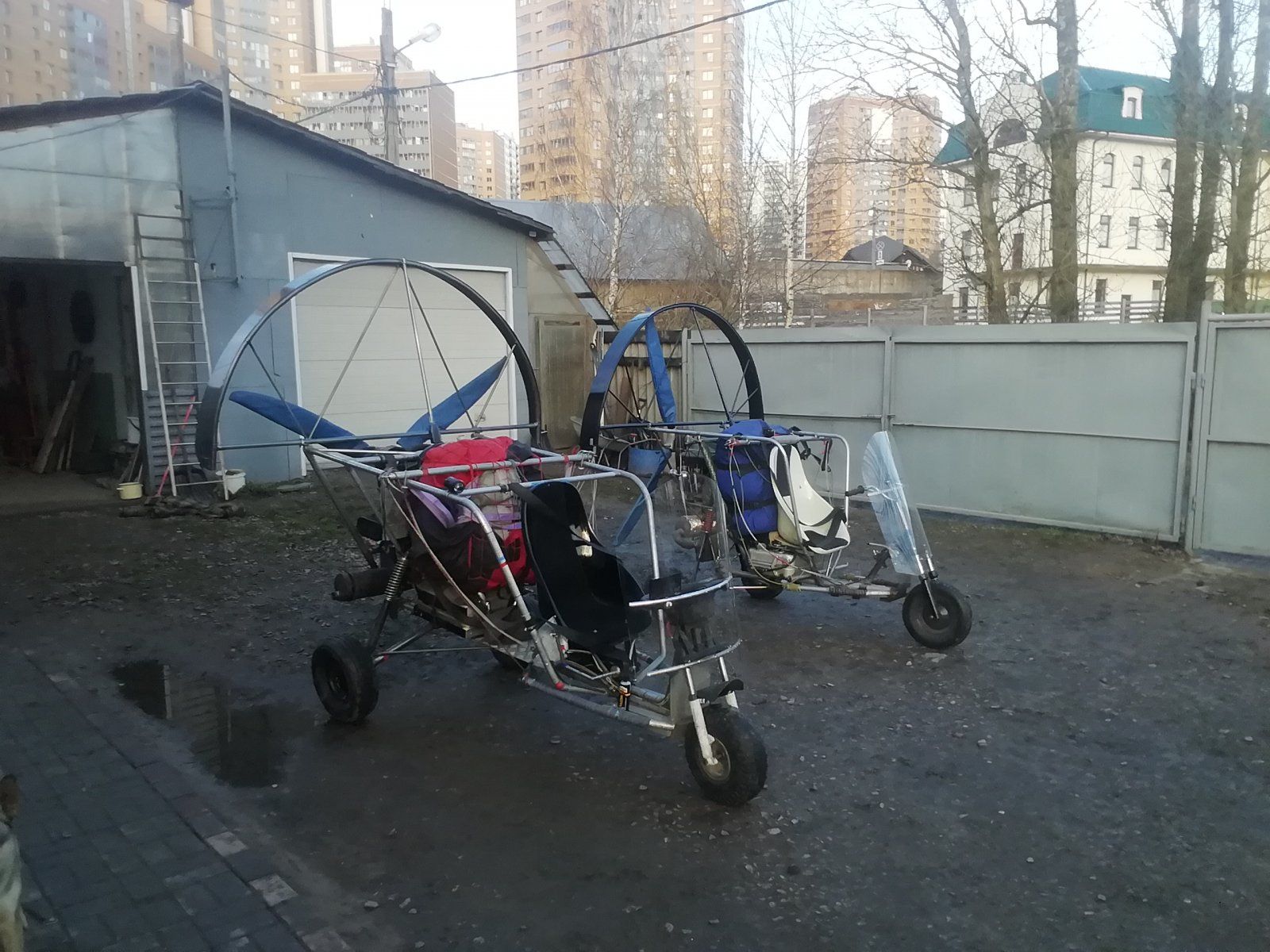

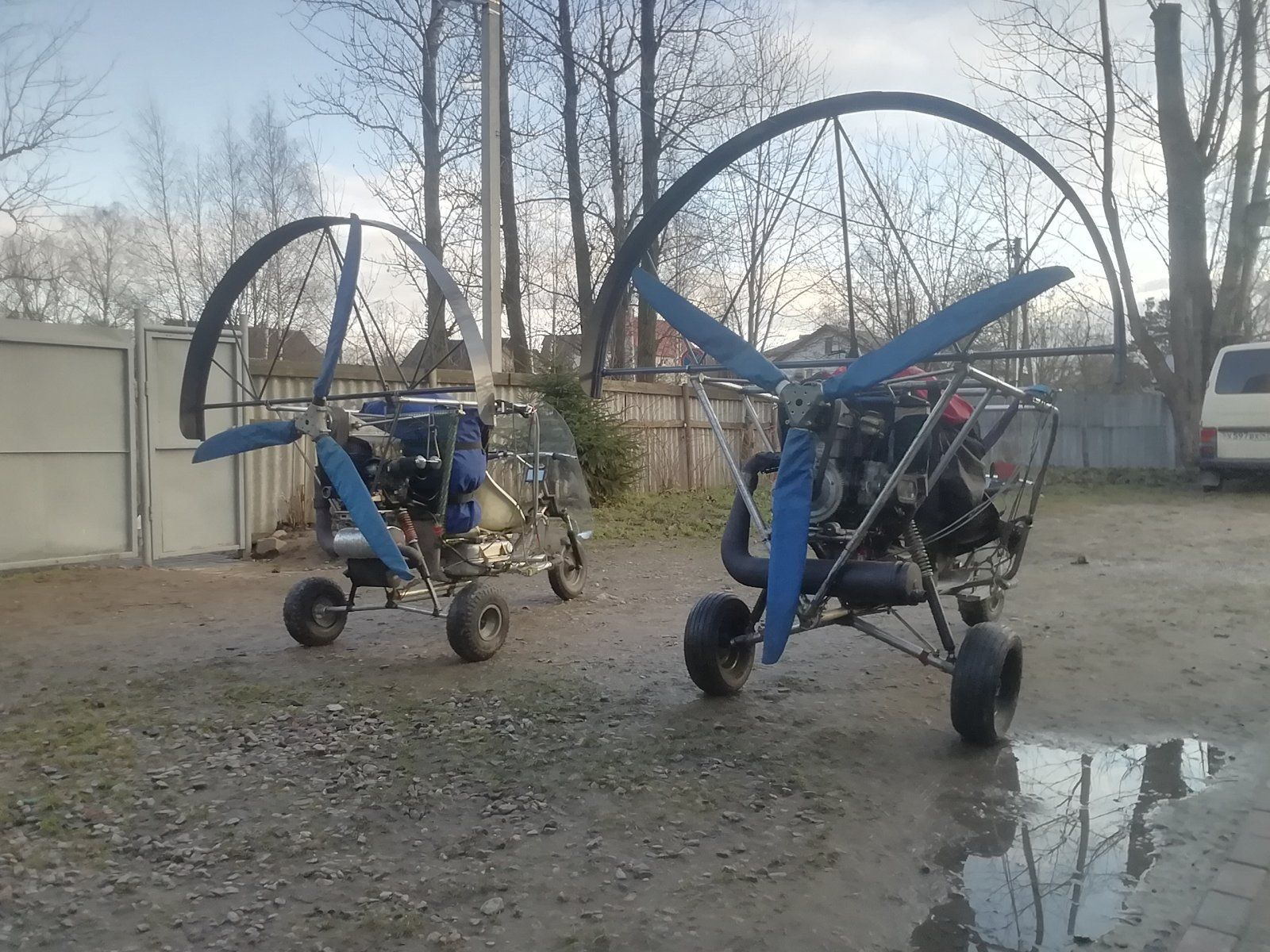

У меня два аэрошюта, собранные по своей схеме- тросовая. Один-полутора, двигатель Ротакс 443, крыло пилот гибрид 300, второй двухместный двиг. Ротакс 582, крыло Витамин 38 Рр. Размеры транспортировочный 1800х1200х1200, и2200х1200х1200. Летал только на них, на них и учился сам. Витамин планирует конечно лучше и подушка хорошая, зато Пилот гибрид более скоростной, лучше в ветреную погоду и в термичку.
