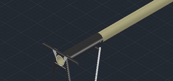

так и хочу  🙂 а места креплений, думаю сделать металлические,
есть пару вариантов, как предложил КАА или же добавить поверх металлическую трубу которая распределит нагрузку узла с точек крепления на поверхность балки например..
Не надо таких фантазий, будет резкий перепад жёсткости и лишний вес. 🙂
