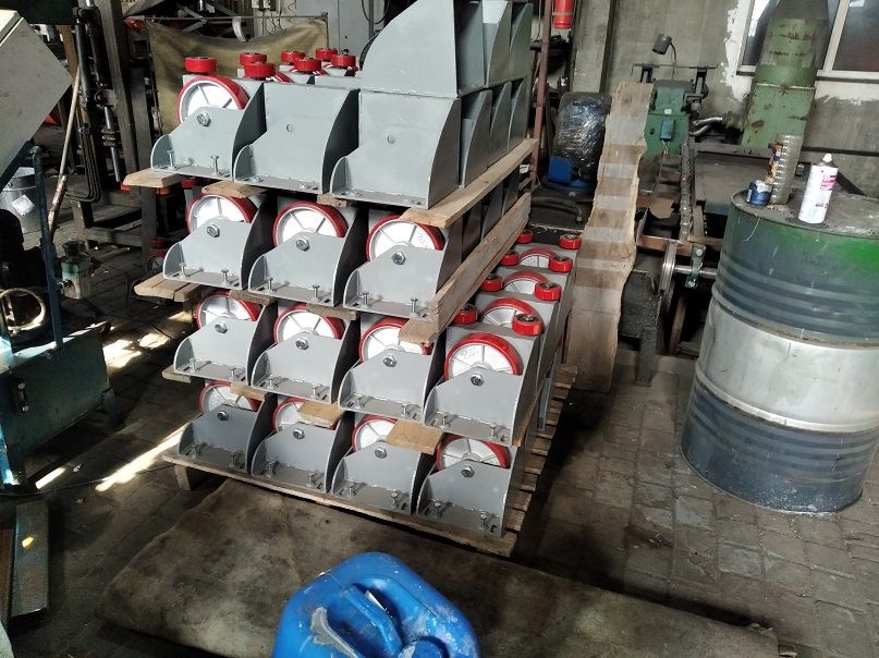

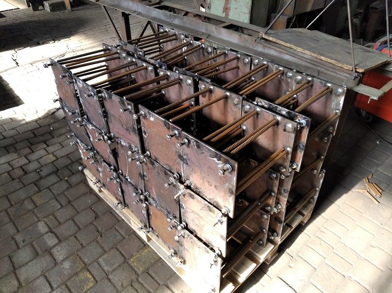

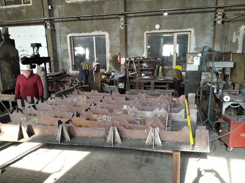

Вот так выглядят кронштейны с колесами и роликами а так же закладные к ним на новый ангар Карусель.

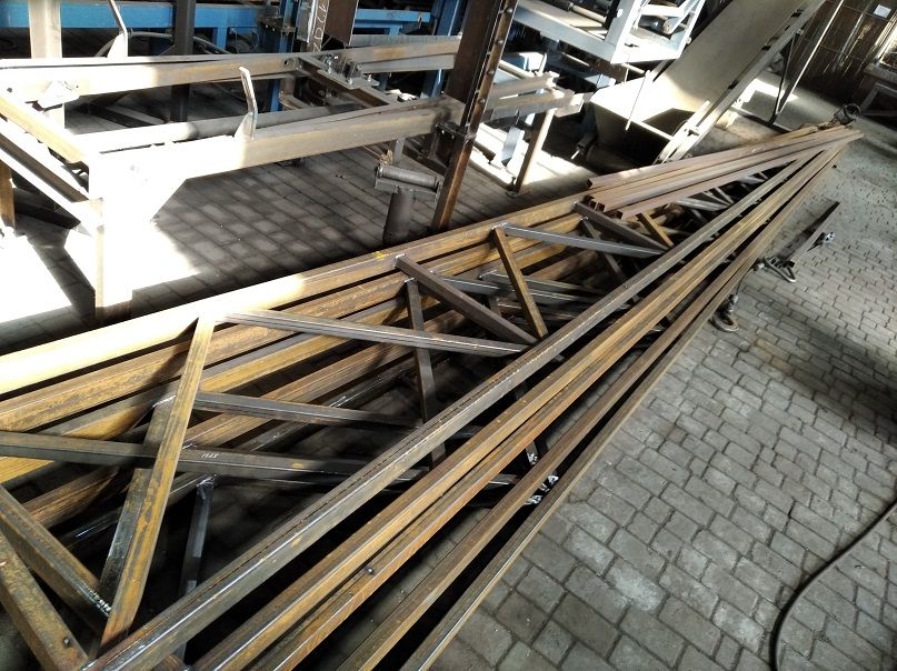

Так же к нему варим кондуктора, в которых будем варить тележки вращающегося диска диаметром 23метра и фермы на крышу

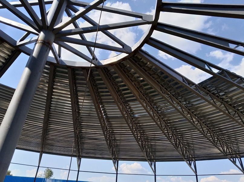

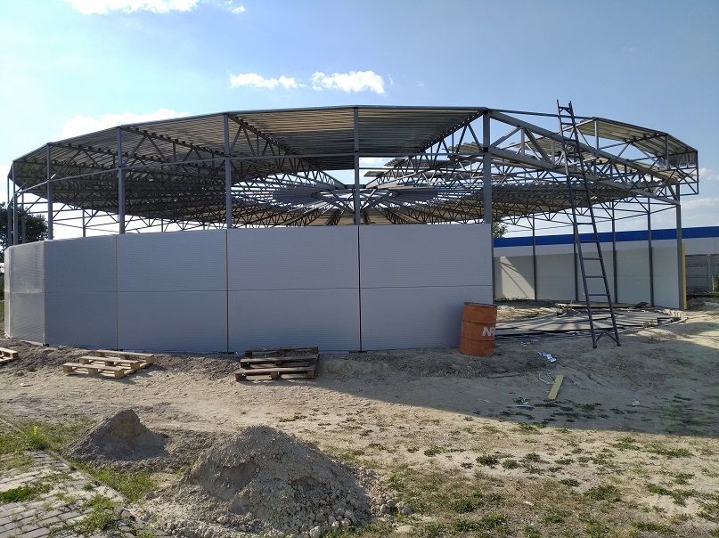

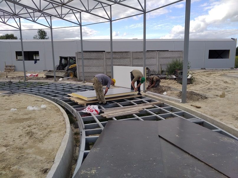

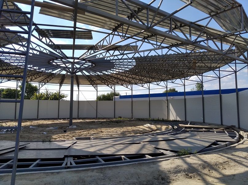

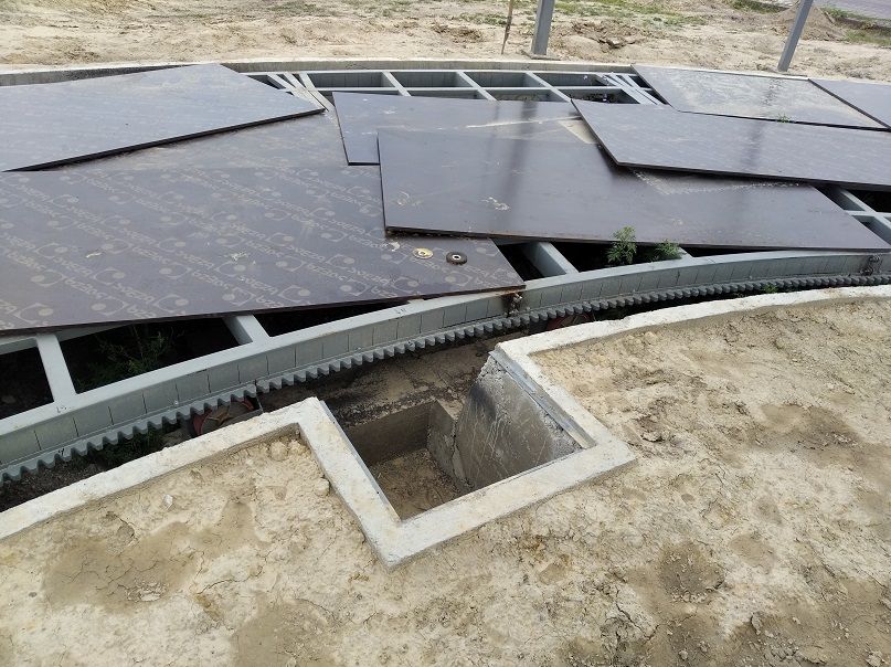

Продолжаем установку круглого ангара Карусель на аэродроме в Гоголеве.

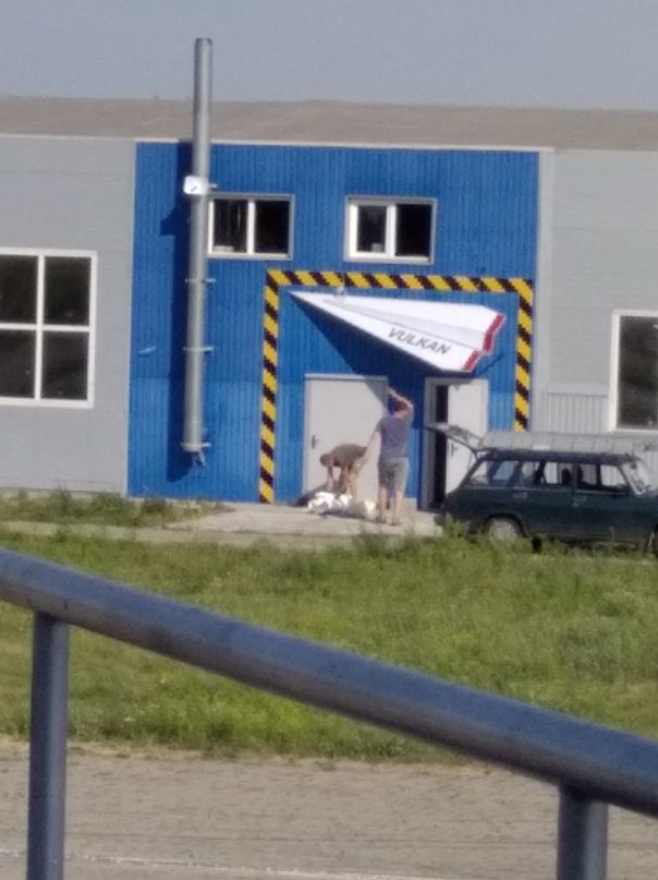

Закончили ремонт помещения для летной школы на аэродроме.

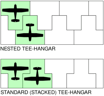

Александр, не думали строить ангары с Т-образными секциями, как часто применяют в США? Удобно и экономит место.
Именно по схеме СТАНДАРТ построено центральное здание ( то, что с террасой ) ,и две кладовки в начале и конце здания там, где крылья перекрыто панелями перекрытия ПК12.10 , а там, дде стабилизаторы ПК60.15.
