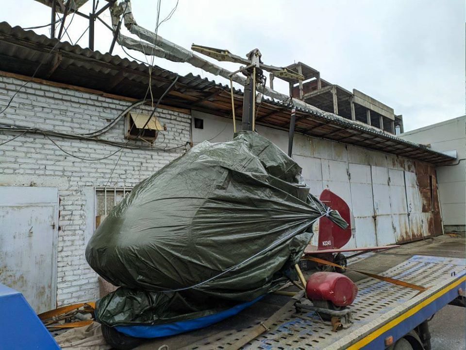

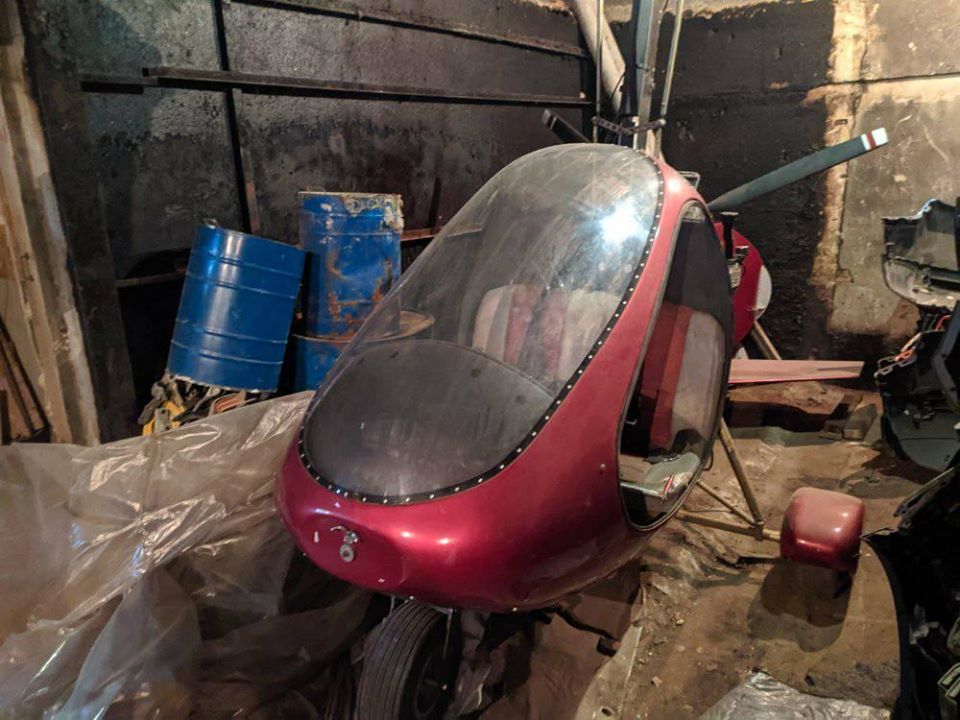

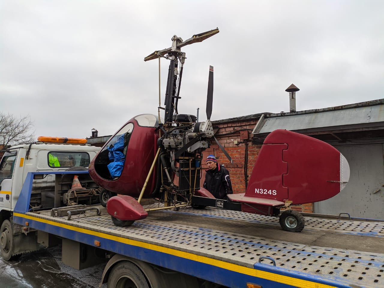

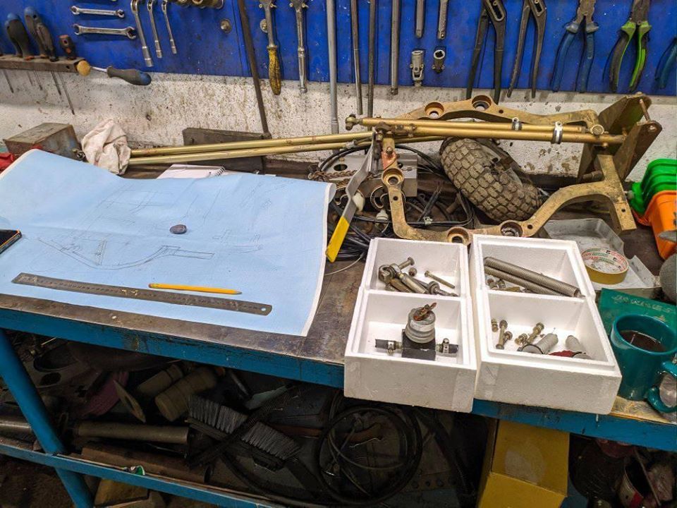

Дело было вечером, где то под новый год. Делать было нечего и мы на пару с другом купили автожир, ну надо же чем то заниматься в предстоящем году! Найден он был на Авито в состоянии как на фото ниже, в результате продолжительных торгов мы таки сошлись в цене и погрузив на эвакуатор забрали зверушку.
Знаю, знаю, сейчас многие скажут: "Фуууу, этоже RAF 2000, убийца пилотов!" , ну или что нибудь в этом духе... Да, мы знали, что покупаем и брали его осознанно под переделку, в штатном виде никто летать и не собирался (хотя он и налетал в таком виде порядка 400 часов), а значит разбираем его на мелкие гаечки и начинаем собирать внося изменения и доработки.

План у нас следующий.

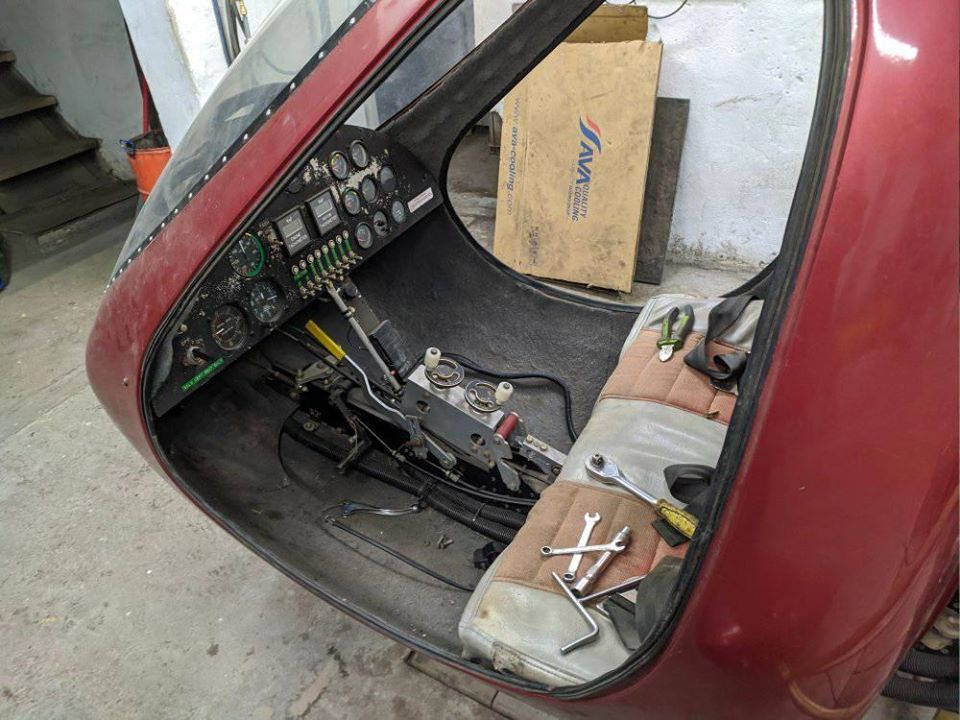

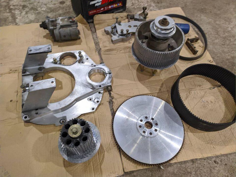

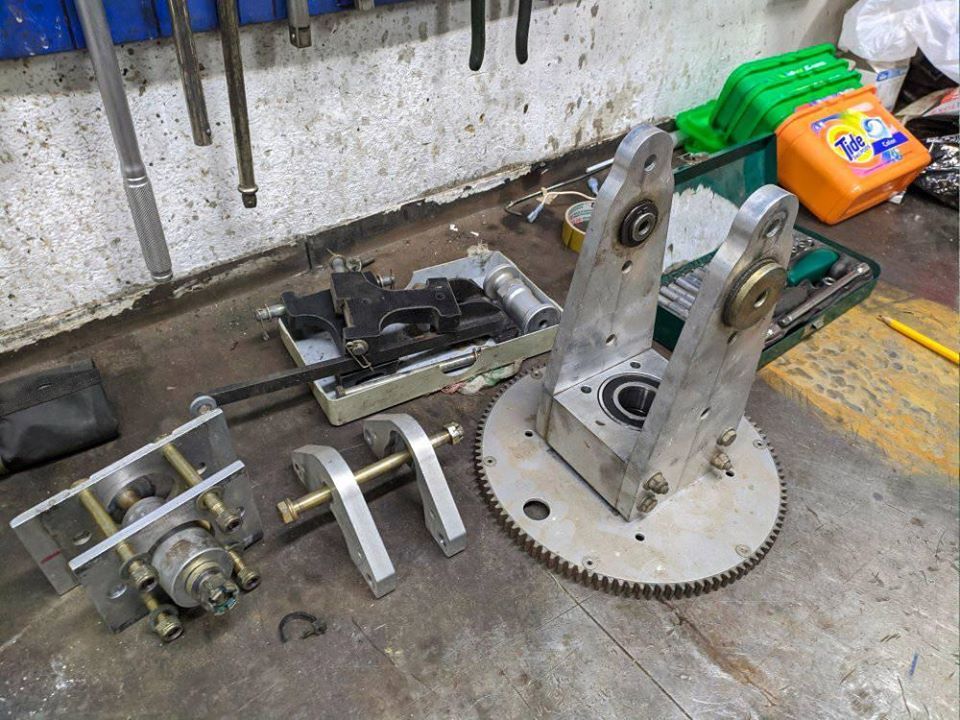

1. Разобрать до гайки
2. Поменять все подшипники и шаровые наконечники.
3. Вскрыть и продиагностировать мотор
4. Переделать редуктор, а точнее перевернуть его)))
5. Изменить хвостовую балку
6. Все почистить, покрасить и собрать.

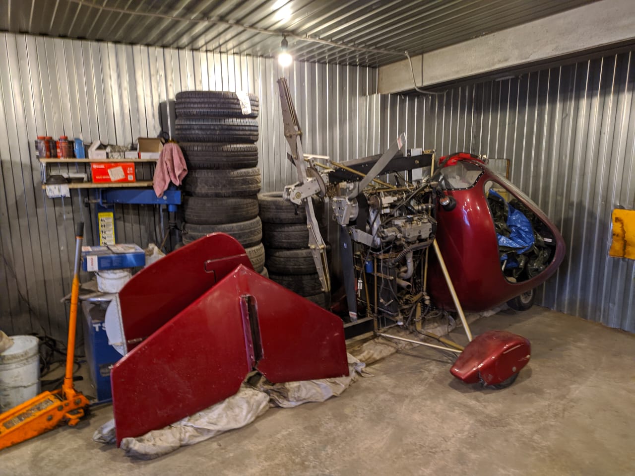

Это план? План! Ну мы пошли по плану.... А раз пошли по плану то начнем разбирать.
Как говорится, ломать не строить, пришло время и подумать...

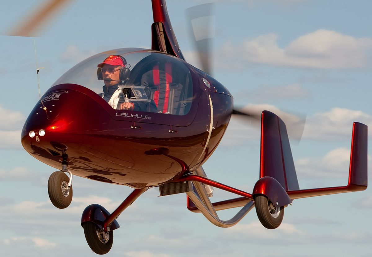

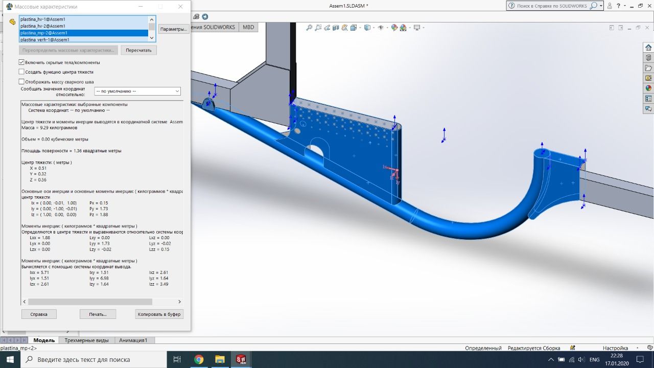

Подумали, подумали и решили, что вариант Чижика нам не нравится чисто эстетически, ну не лежит душа к шарику на тонких ножках с X образным хвостом.
А посему решили сделать хвост из нержавеющей трубы, примерно вот так.
Не знаю по этому и спрашиваю. Да и не доверие у меня к нержавейке тем более в авиации. Как кто то сказал "какая то она пластилиновая".
Смысл в том, что бы опустить ось винта примерно на 40 см вниз, тем самым приведя ее к ЦТ аппарата, дабы избежать проблемы с силовым кувырком.

Не пойму зачем опускать вектор тяги ниже ЦТ? Так ведь риск кувырка наоборот увеличивается . Чем ближе вектр тяги к ротору ,тем менее вероятен кувырок. Рычаг то уменьшается , вектор тяги-ротор? Объясните.
Не ниже, а ближе, в идеале на одной линии. Что исключает возникновение момента на клевок носом при разгрузке ротора. Я это так понимаю.

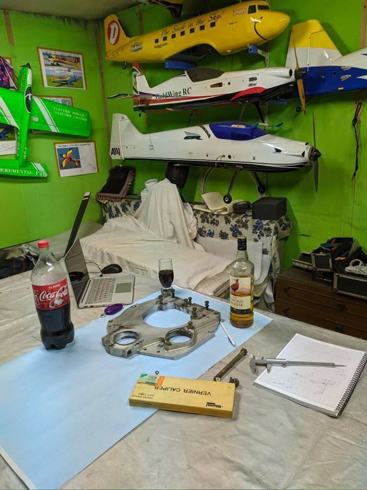

Господа, а может кто подскажет или даст наводку, где можно прикупить плиту редуктора от Чижика. Нет, мы конечно уже и сами взялись ее разработать, но что то процесс затягивается...
