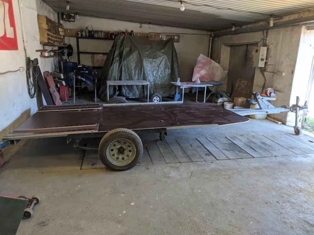

мне кажется при нахождении автожира на платформе сходни будут упираться в горизонтальное оперение к стати из какого материала изготовлена платформа?
Скоро проверим, крякнут или нет, как говорится вскрытие покажет....
А складывать их придется в процессе загрузки, как только основные колеса на платформу встанут. А платформа из 15мм ламинированной фанеры.

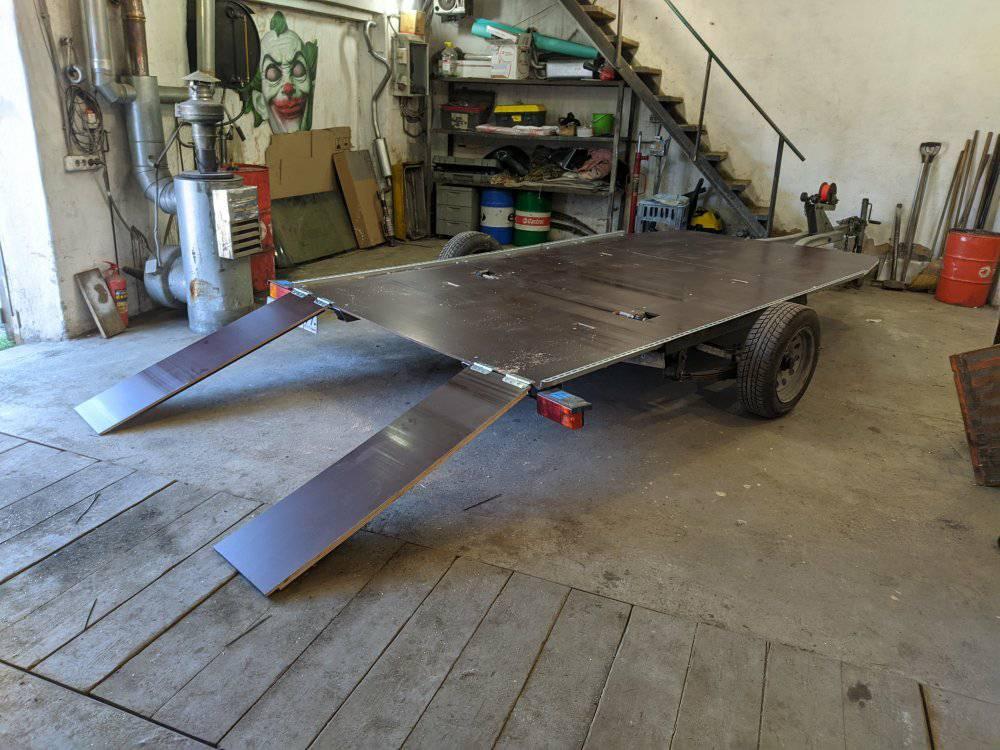

Коротковаты, слабоваты с виду по фото сходни. (практика покажет)

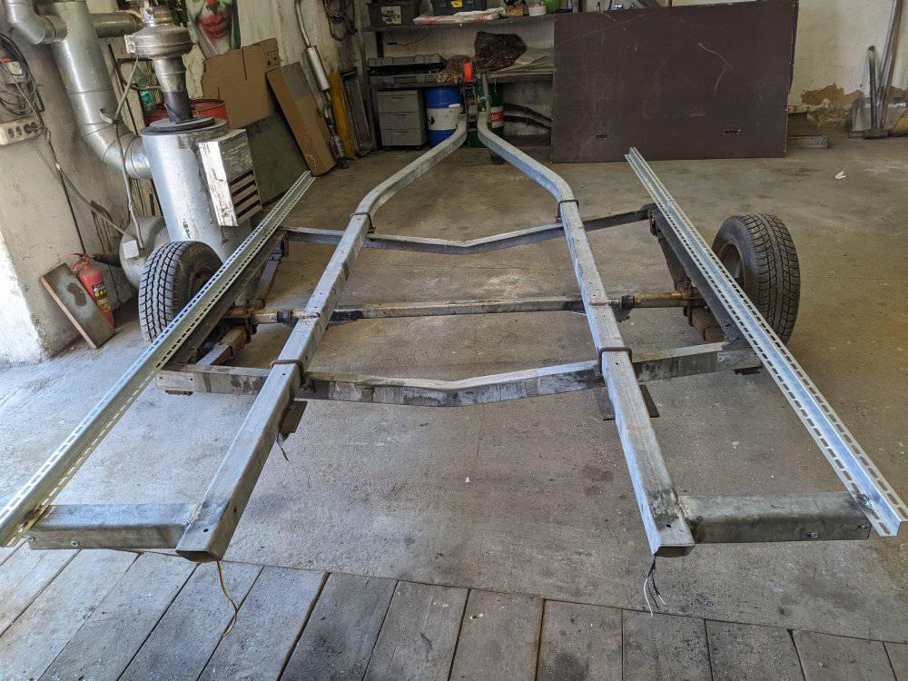

Вся нагрузка на Шарниры? Или снизу на платформе... Что то не увидел.
Под переднюю стойку на платформе буртики (ограничители перемещения) тоже лишними не будут.
Ну подстрахуете при испытании, положите под сходни чтонибудь.

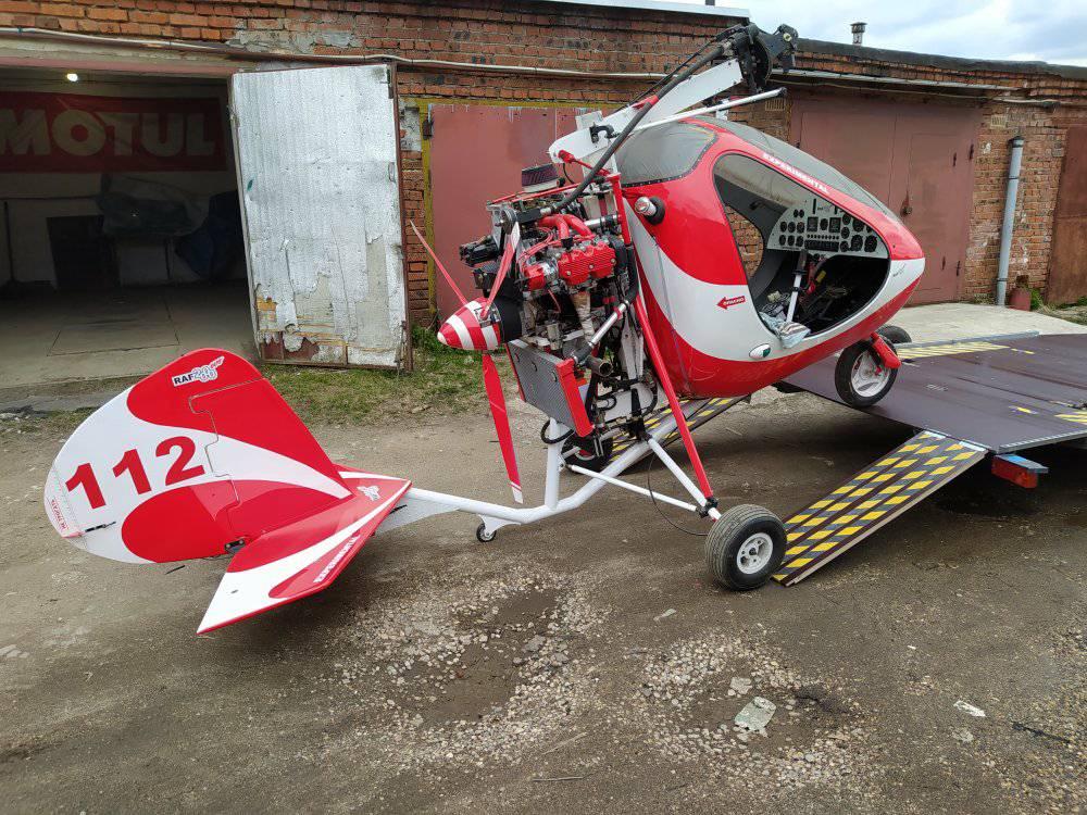

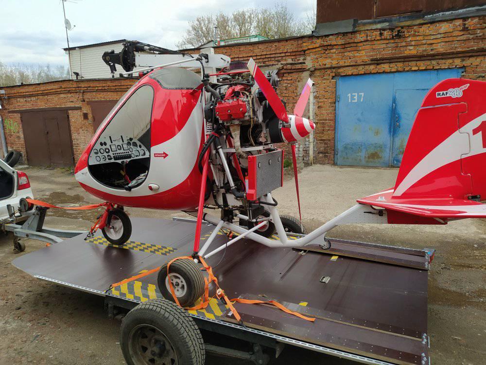

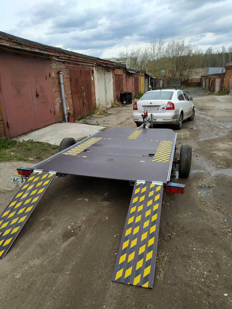

Сходни выдержат, им же надо будет завалить максимально назад прицеп, автожиру поднять переднию стойку и загнать прицеп под аппарат, ещё будут сходни подрезать. Лебедкой затянуть на платформу. Желательно закрепить задние стойки на ремни, когда будете опускать переднию часть прицепа, автожир покатится вперёд. Направляшка для переднего колеса сделать было бы не плохо, чтобы ровно заходил при затягивании лебедкой.
Сегодня сделали пробную загрузку. Трапики с небольшой доработкой выдержали, конечно если много раз грузить-разгружать, то надо бы доработать....
