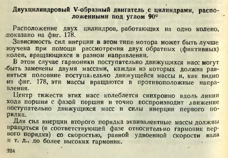

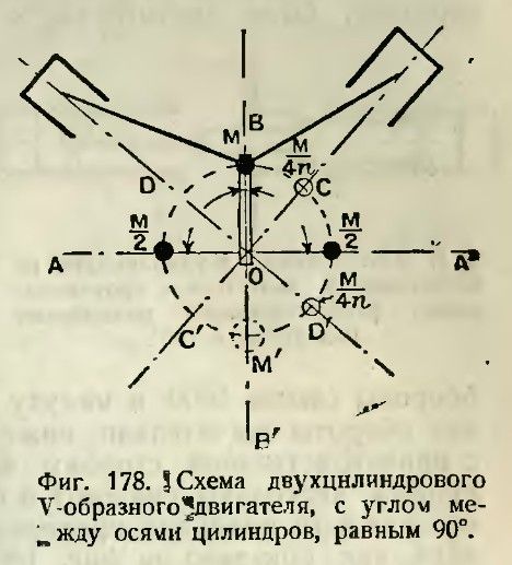

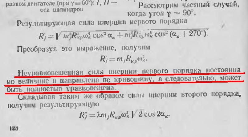

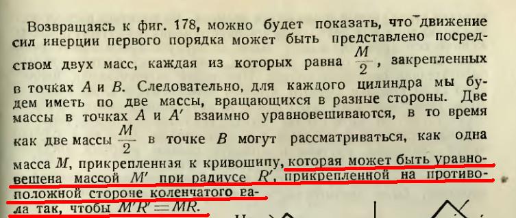

на 2х цилиндровомV-образном моторе с углом развала цилиндров 90 градусов силы инерции первого порядка сбалансированы при правильном подборе противовесов. Спорить нет желания, посмотрите балансировку в соответствующей литературе, если не найдёте, дам ссылку на скачивание. С остальным согласен.
я думаю вы не правы. сам написал это только порывшись в литературе и несколько удившись этому обстоятельству. но скорее всего так оно и есть. силы первого порядка балансируются только подобным: поршня- поршнями, балансиры- балансирами. а при балансировке одного-другим, движущимся по другому закону, например поршня балансирами- все равно остается не сбалансированная составляющая.
я это посмотрел в поп мурзилках типа этой: http://www.drive.ru/technic/2010/07/20/3453536.html
хотя у меня есть и более серьезная литература но копать ее ради вопроса в который я не собираюсь углублятся- лень. но если поправите конкретной ссылкой- буду благодарен
Спасибо Pisman, хоть и в поп-мурзилках, но написано очень понятно для не слишком искушенного ума. Отсюда вывод для меня такой: на V2 (как у меня) нужно всего-навсего подогнать по весу поршни с шатунами в сборе и проверить балансировку КВ с маховиком, остальное на совести производителя.
"Мотоцикл". 1971 г. стр. 127-129. https://yadi.sk/i/mwhf911GkADe7      "Автомобильные и авиационные двигатели".  А.В. Джордж. 1933 г. стр. стр. 224-225. https://yadi.sk/i/yqSOyZ-1kADm6    Есть и другая, более серьёзная литература, но математика там сложнее.

да похоже я ошибся. первый порядок балансируется. в мурзилке видимо ошибка. тед, рекомендую разобраться. ваша идея сбалансировать кривошип приведет к обратному результату...
